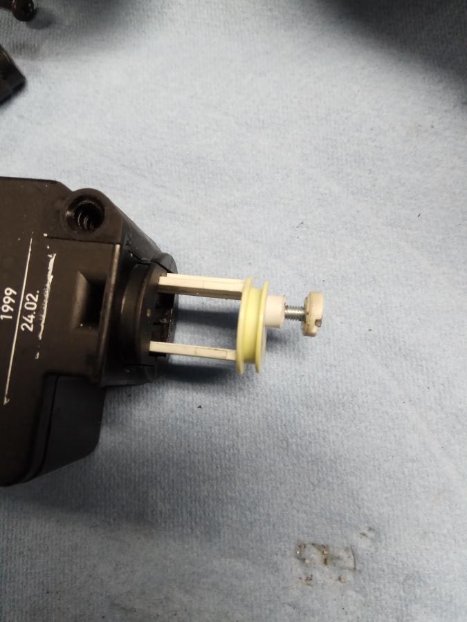

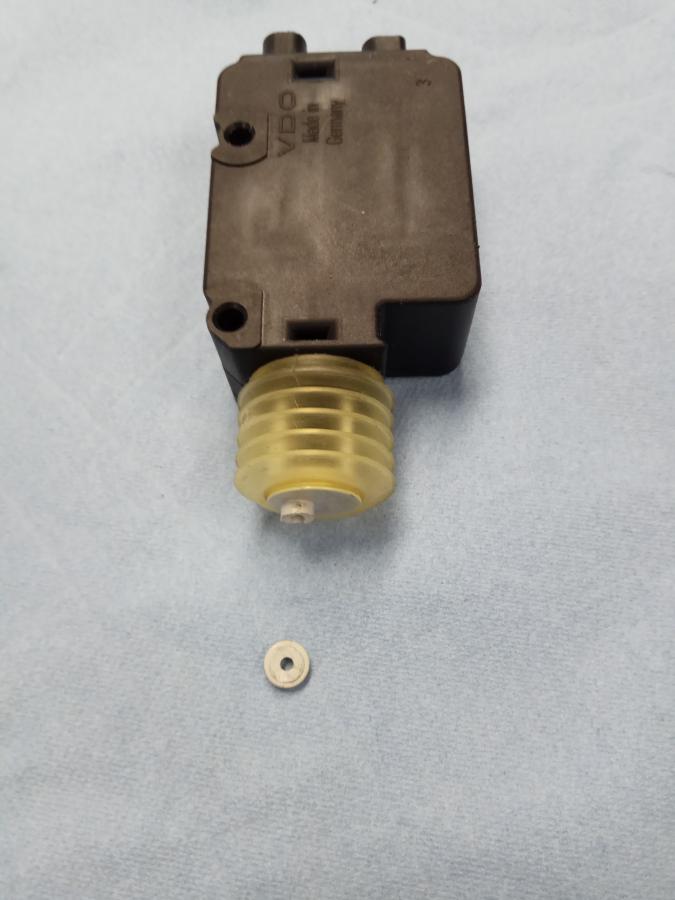

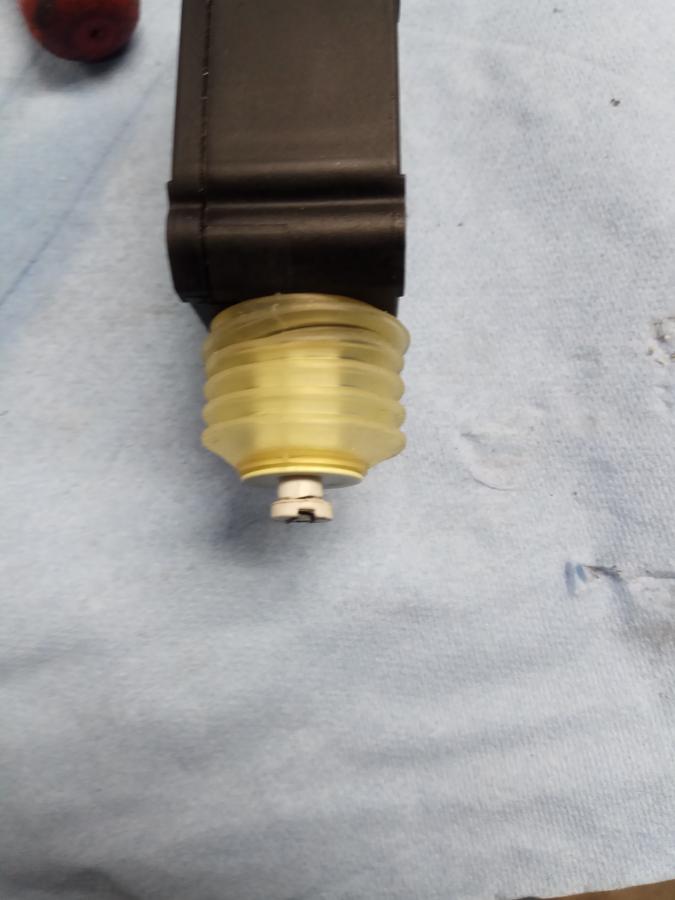

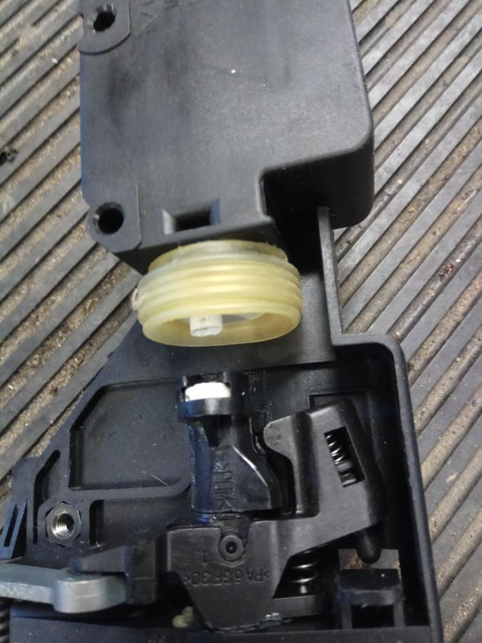

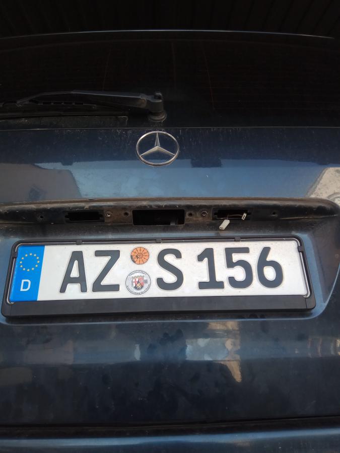

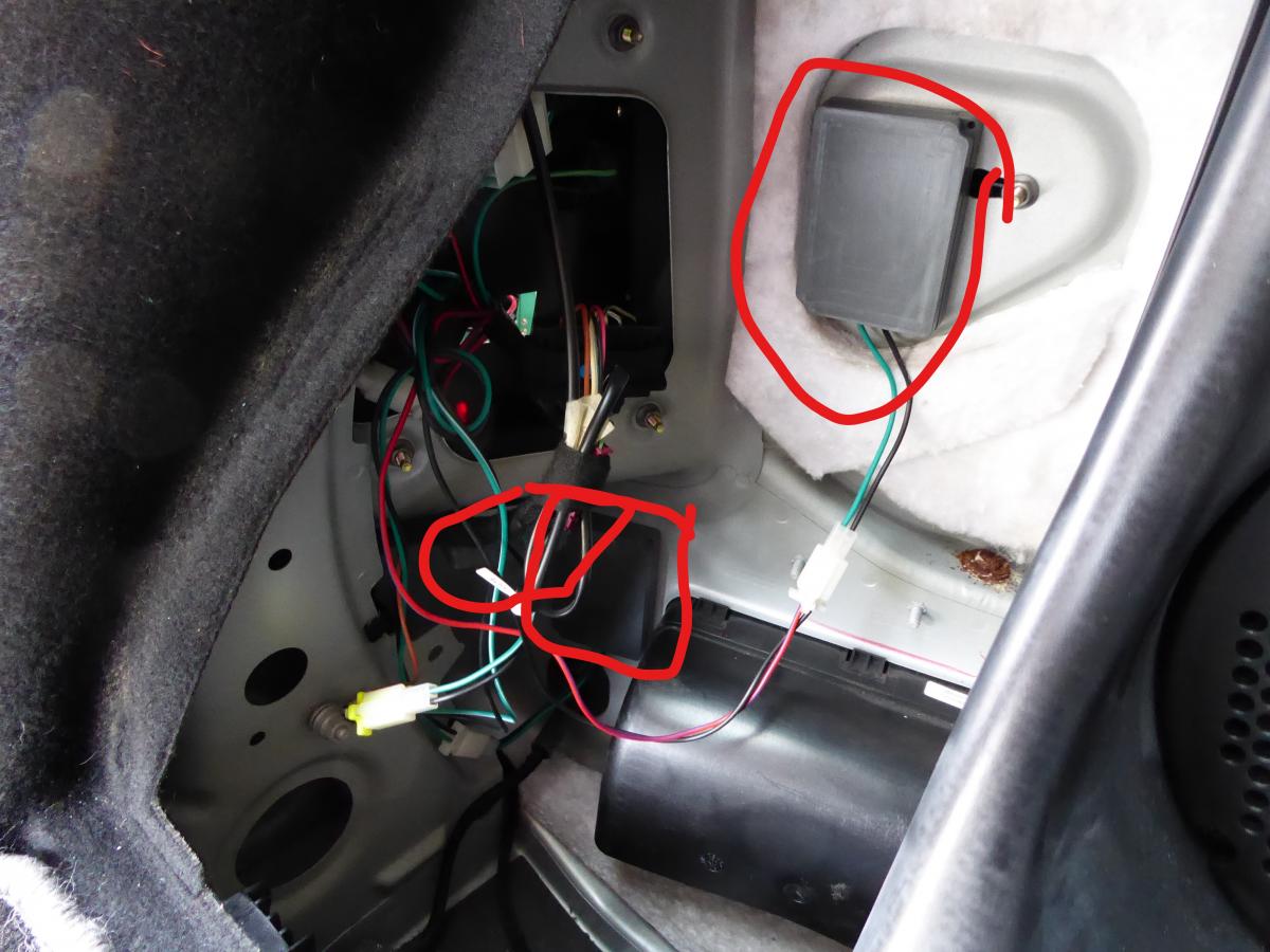

Hallo! Durch Zufall habe ich gemerkt das der Kofferraum beim Schließen mit der Fernbedienung nicht verriegelt war. Ich habe mich dann in den Kofferraum gesetzt und verriegelt mit der Fernbedienung.Da habe ich festgestellt das er nicht verriegelt,wohl aber öffnet.Also Verkleidung und die Griffleiste aussen abmontiert und siehe da der Kopf des Verriegelungsmoduls war abgebrochen , vielleicht war/ist die Ursache das das Modul nicht richtig festgeschraubt war und deshalb abgebrochen ist. Ich habe den Betätigungsstempel durchgebohrt ,mit M 3 Gewindebohrer ein Gewinde reingeschnitten,den abgebrochenen Kopf auch durchgebohrt und das Loch etwas vorsichtig versenkt und dann mit einer Senkkopfsschraube den Kopf mit dem Stempel zusammen mit Sekundenkleber verschraubt. Anschließend habe ich den Kopf noch etwas abgefeilt damit es wieder in die dafür vorgesehene Halterung passt. Ich denke das hält gut denn den das Stellelement kostet bestimmt ein paar Euros.Da ich die Griffleiste auch abmachen musste habe ich gesehen das die Griffleiste den darunterliegenden Lack wegscheuert. Das habe Ich mit einem Lackstift nachgebessert und die Griffleiste mit schmalen Moosgummi streifen beklebt um Abstand von der Griffleiste zum Lack zu bekommen. Ganz leichte Rostansätze könnte ich auch am Bereich Heckklappen öffner festsstellen. Gruß Sascha
- IMG_20180224_153735.jpg (47.65 KiB) 153 mal betrachtet
- So sieht es unter der Griffleiste aus
- IMG_20180224_151305.jpg (52.17 KiB) 153 mal betrachtet
- Die M 3 Senkkopfsschraube auf entsprechende Länge gekürzt, kurz vor komplett hineindrehen mit Sekundenkleber gesichert
- IMG_20180224_153301.jpg (61.8 KiB) 153 mal betrachtet
- Gut zu sehen im ausgebauten Zustand der abgebrochene Kopf
- IMG_20180224_151244.jpg (50.94 KiB) 153 mal betrachtet
- Hier gut zu sehen was abgebrochen ist
- IMG_20180224_151146.jpg (78.13 KiB) 153 mal betrachtet

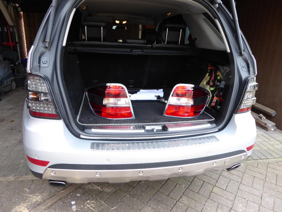

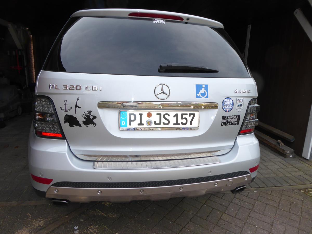

Moin, gestern mal die im November erwähnten LED-Rückleuchten eingebaut. Ging ganz einfach, 4 Muttern loß, Stecker abziehen und Leuchte von Innen rausdrücken. Die neuen LED-Leuchten passten gut rein, 4 Muttern wieder vorsichtig anziehen, Stecker verbinden und die 3 Widerstände ?? irgendwo an eine ebene Fläche ankleben. Funktioniert bis jetzt gut, noch keine Fehlermeldung erhalten. Diese Widerstände hab ich mal auf den Bildern rot umrandet. Warum ich dauernd Fehlermeldungen bekommen habe ? keine Ahnung. An den alten Leuchten war kein Gammel, Rost oder Oxydation festzustellen auch nicht an den Anschlußsteckern, auch die Massekontakte waren schier. Stefan009
- P1020072.JPG (100.62 KiB) 151 mal betrachtet
- P1020069.JPG (153.94 KiB) 151 mal betrachtet
- P1020070_LI.jpg (114.13 KiB) 151 mal betrachtet

Moin, die Leuchten haben das E-Zeichn und wenn ich die Fehlermeldungen loß bin ist doch alles gut. Stefan009

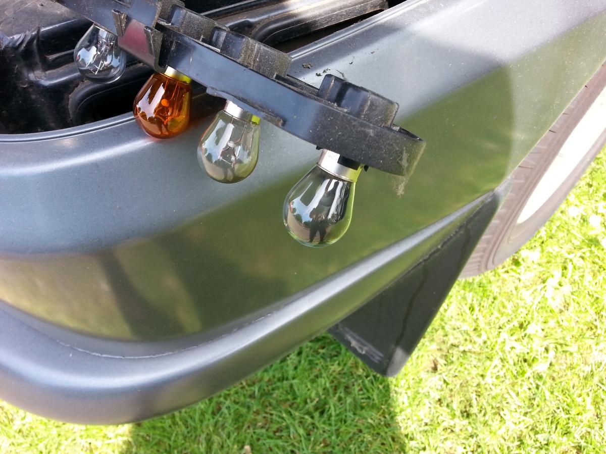

Moin, heute noch die Standlichtlampen erneuert da eine defekt war. Weil mann ja dort nicht ankommt hab ich mir eine abgewinkelte Telefonzange in 180mm länge gekauft und konnte damit die Birnen wechseln, zwar immernoch fummelig aber es klappte. Stefan009
