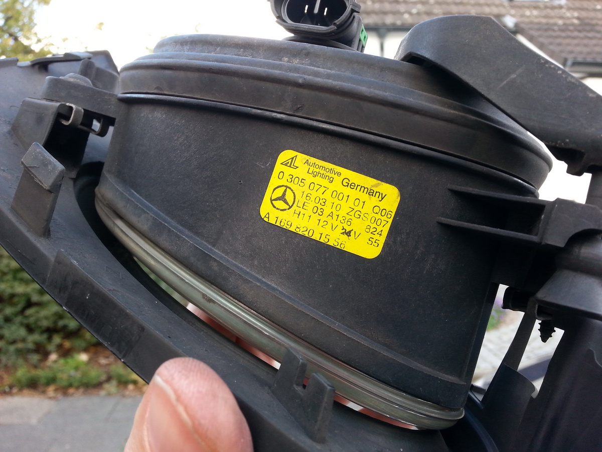

Hallo, ich schließe mich Stefans Frage Mal an. Mir ist dieser Tage aufgefallen, dass der linke Nebelscheinwerfer blind zu werden droht. Ob man sowas instand setzen kann oder ob ein Neuer her muss, ist natürlich auch eine Frage, die hier mitspielen würde.

Berichten? Dann mal los! Hier sind die Fotos dazu:
Beiträge: 6434
Hallo, vielen Dank lieber Herr :koenich: für die Dokumentation. Irgendwie sah das doch alles ein klein wenig anders aus als auf dem WIS Auszug von Manfred :oops: . Lieber Manfred, stimmt bzw. passt denn die Bestellnr. zu meiner FIN? Ich denke, ich muss wohl eine neue Lampe bestellen - da werde ich nichts reparieren können.
@Stefan009: Die Birne kann man ganz leicht wechseln - wie man auf den Bildern sieht.

Hallo Manfred, die Teilenummern konnte ich bereits verifizieren. Meine Frage zielte auf die Anleitung zum Ausbau des Scheinwerfers. Das passte überhaupt nicht zum Aufbau wie ich ihn bei meinem ML vorgefunden habe. Bei mir war (wie man den Bildern hoffentlich entnehmen kann), der Nebelscheinwerfer an der Abdeckung montiert und nicht in einer Halterung innerhalb der Stoßstange befestigt. Klaus und ich haben vermutet, dass die WIS Anleitung zu Stefans (etwas älterem) W164 passen würde. Viele Grüße René10
