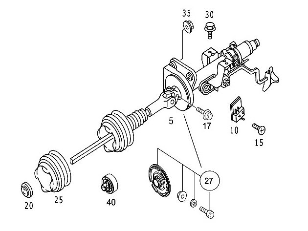

So sieht das aus und das steht dabei:
(27) TS LENKSAEULE innerhalb von 24h nach Onlinebestellung verfügbar. 14,14 inkl. MwSt. 16,83€
Sowas hab ich auch hier schon mal in der Hand gehabt. Ich sehe hier mal die Regale durch...

In Webparts wird das ganze noch komplett angeboten. für 675,-€ Netto.
Mehr als die Zeichnung hier wird einem aber dazu nicht geboten.
Den Lenkwinkelsensor kann ich darauf nicht erkennen. Ob da im WIS mehr steht kann erst mal nur Herr
herausbekommen.
