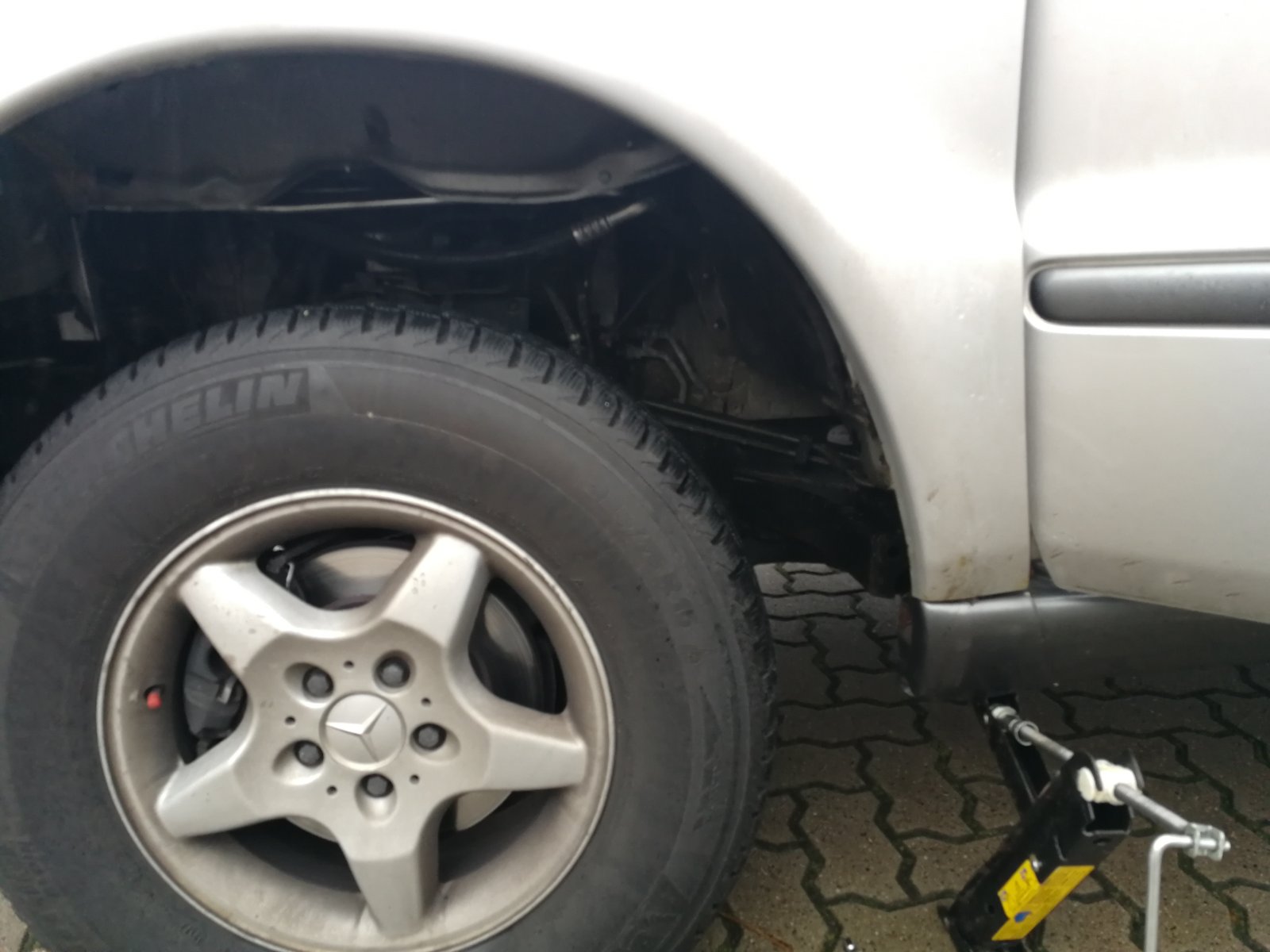

Ohje, mein ML spricht nicht mehr.
Zumindest kann er z.Zt. nicht mehr schimpfen.
Denn offensichtlich sind beide Signalhörner, die Hupen links und rechts, ausgefallen. Ich hatte schon gedacht, die Lötfahnen wären abgegammelt und die Kabel würden frei in der Gegend rumhängen. Eine erste Sichtprüfung und vorsichtiges Betasten der Aufsteckschuhe ergab solches aber nicht.Zur genaueren Diagnose werde ich die Teile wohl ausbauen müssen. Mal sehen, wann das Wetter es zuläßt.

das ist aber ungewöhnlich das beide Hupen gleichzeitig ausfallen.
Was ich auch ungewöhnlich finde ist der Kabel verlauf der auf einem der Fotos zu sehen ist!
Direkt am Gummi Lager entlang... da ist doch eine menge Bewegung drin, evtl. hat sich da ein Kabel durchgescheuert und dann ist nur die Sicherung für beide Hörner durch!
Hast du schon mal gemessen ob da auf dem Kabel für die Hupen Strom anliegt?
- Beiträge: 21762
Klar, hab ich. Mit dem Herrn
zusammen, mit seinem neuen Meßgerät.
Auch sind die Hörner nicht zeitgleich ausgefallen. Es war mir schon aufgefallen, daß vorab da nur mit halber Kraft getutet wurde. Da ich aber recht selten von der Hupe Gebrauch mache, ist das verdrängt worden und dann vergessen. Die Teile liegen halt (un)sauber unter Dauerbeschuß, da sie nicht vor dem was vom Reifen dahin geschleudert wird irgendwie geschützt sind. Das hätte man besser konstruieren können. Obwohl die ja bei 50cm Wattiefe eh voll eingetunkt werden.
