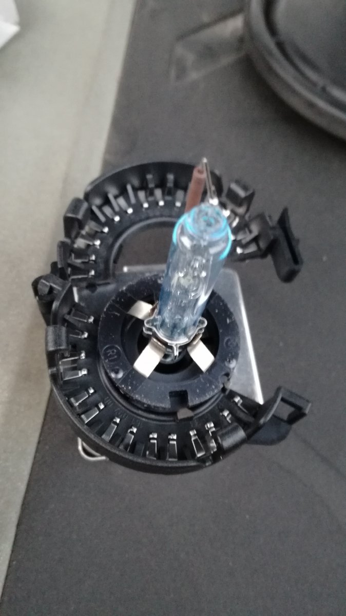

Hallo, heute halte ich zwei neue Xenon Brenner von Osram in der Hand und denke so für mich: Versuch macht Kluch!
In knapp drei Minuten hatte ich den defekten Brenner getauscht und siehe da, unser blauer Frosch hat nun links violettes und rechts strahlend weißes Licht.

Ergänzend möchte ich erwähnen, dass ich für den Wechsel keinen Innenkotflügel ausbauen musste, der eigentliche Trick bestand darin, herauszufinden welche Richtung "links drehen" bedeutet. Aus Fahrersicht gesehen gegen den Uhrzeigersinn heißt dann offensichtlich nach links drehen.

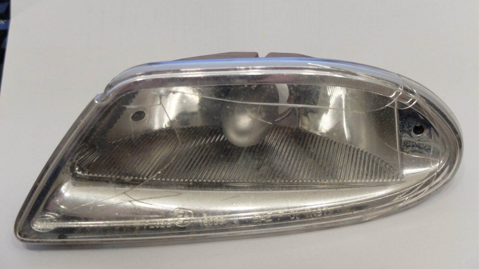

Im Rahmen der Beseitigung des Wildschadens an unserem ML habe ich auch den linken Nebelscheinwerfer erneuert. Der alte Nebelscheinwerfer hatte zwei Schlauchanschlüsse für Entlüftungsleitungen und natürlich sind bei mir diese Leitungen auch verbaut und angeschlossen gewesen. Der neue benötigt diese beiden Schläuche nicht mehr. Dort wird die Belüftung im Scheinwerfer selbst hergestellt. Zwischen zwei Schlauchanschlüssen links und rechts direkt hinter der Lichtscheibe und zwei Schlauchanschlüssen direkt neben der Glühlampe, besteht jeweils eine direkte Schlauchverbindung. So kann die heiße Luft, die an der Glühlampe entsteht, direkt die Lichtscheibe erreichen und damit ein Beschlagen verhindern. Die Schläuche habe ich mal liegen lassen. Benötigt werden sie allerdings nicht mehr. Nur, damit sich keiner wundert, wenn er das auch bemerkt.

Den kaputten Nebelscheinwerfer konnte ich noch ablichten. Links und rechts außen sieht man die Anschlüsse für die Entlüftungsöffnungen. Bei der neuen Variante gibt es eben zwei zusätzliche Schlauchanschlüsse direkt neben der H8-Glühlampe, die übrigens einen ovalen Steckeranschluß hat. Diese Anschlüsse sind mit etwa 10cm langen Schläuchen direkt am Scheinwerfer verbunden.

Nun weiß ich um was es geht. Das ist wirklich neu für mich. Wieder was gelernt.
Die Schläuche sind dann vermutlich so verlegt, daß bei Wasserdurchfahrten bis 50cm keines in die Nebellampen eindringen kann. Und ich dachte immer, die Nebellampen wären einfach nur sehr dicht, damit unter Wasser nichts passieren kann.

Sehr dicht ist nur die neue Variante. Ich muss bei Gelegenheit mal suchen gehen, wo die alten Schläuche enden.

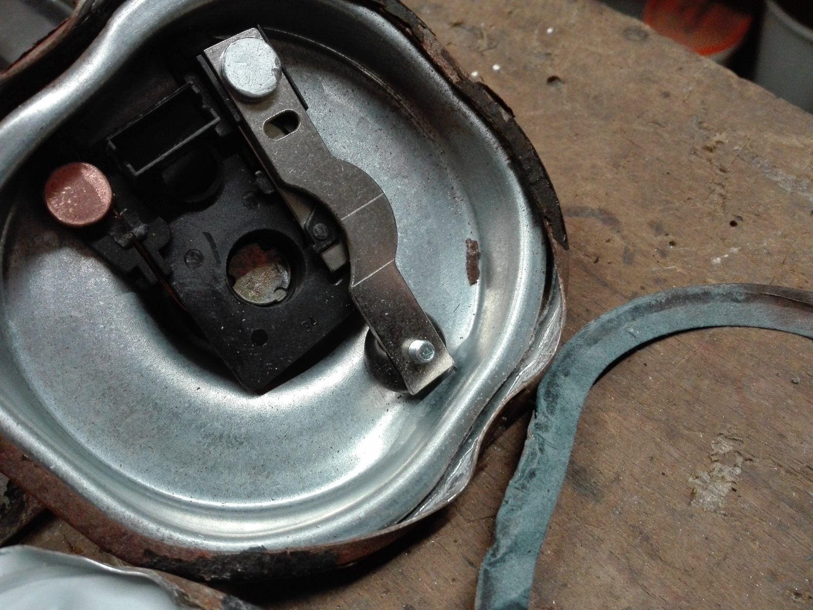

Heute habe ich, da das Wetter und meine Zeit es zuließen, mich mal ein paar Stunden mit den Hupen (Signalhörnern) meines MLs beschäftigt. Die schon mal instand gesetzte hab ich leider nicht mehr retten können. Die hab ich dann zerlegt und die Infos bekommen, um die andere, die linke, wieder funktionsfähig machen zu können.
Eine Teils knifflige Angelegenheit, die nun aber wieder einige Jahre halten wird.

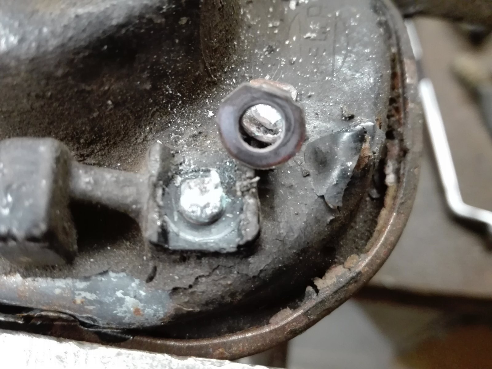

Die rechte Hupe hab ich beim ASz bestellt, nebst den beiden Befestigungsmuttern, die ich mir dann einfach mal gegönnt habe, da die sich doch arg gewehrt haben. Ein Stück des Linken Befestigungsbolzens ist dabei vernichtend geschlagen worden. Glücklicherweise blieb genug übrig um das Horn wieder ordentlich festzuschrauben.

Hier die dazugehörigen Fotos. Die vom renovierten Zustand muß ich noch machen (hab ich doch glatt, während des Schaffens, vergessen). Aber es ist ja eh noch eine unfertige Baustelle, da die rechte Hupe ja noch ersetzt werden muß.
