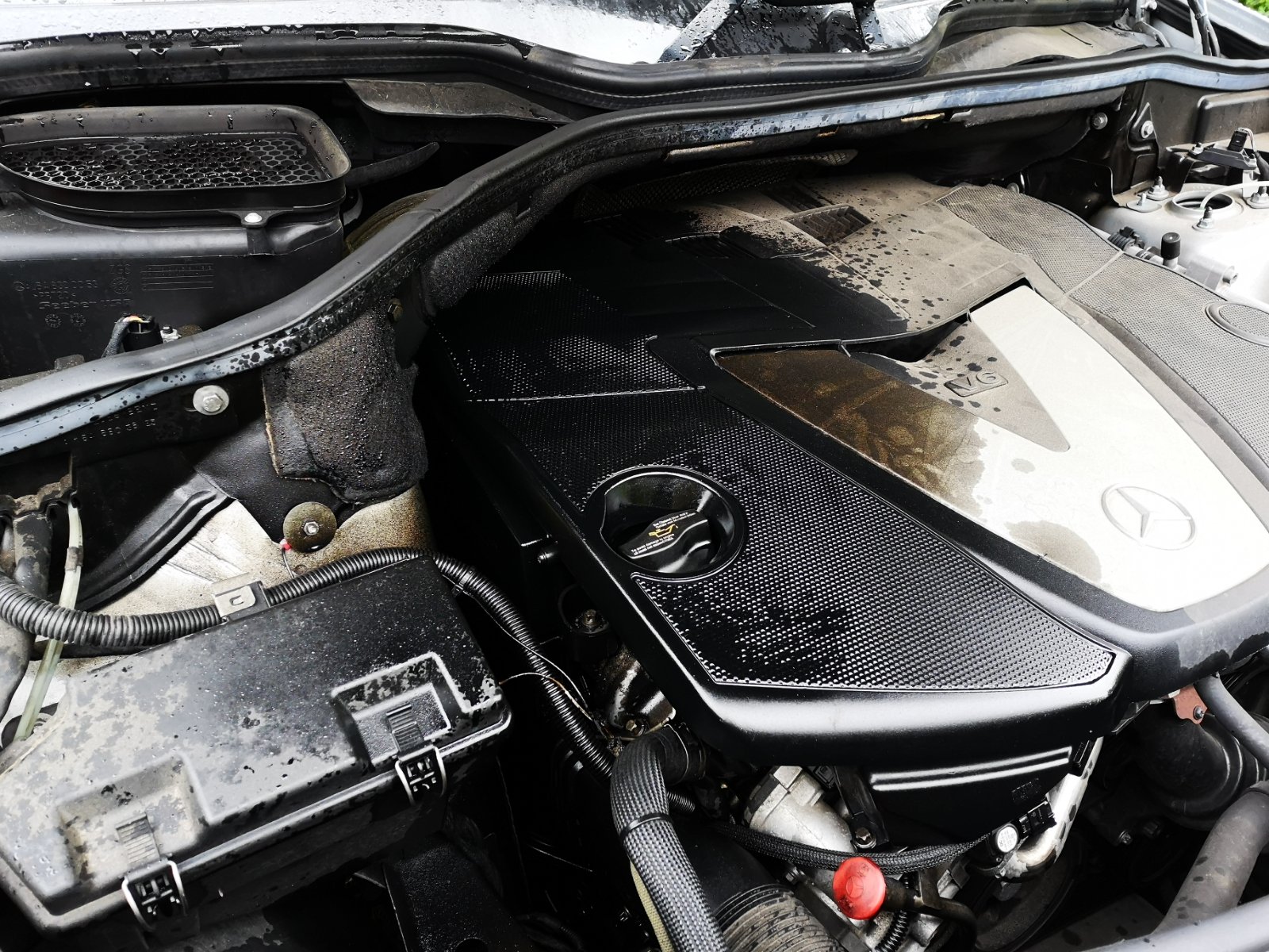

So ein Schiet, hab ich vor der Urlaubsfahrt noch Öl nachgefüllt. Heute, nachdem wir in St.Peter Ording waren und wieder vors Haus fahren sehe ich Schwarze Ölflecken, ich stelle den Wagen einen Meter weiter und schau nach ner Stunde nach, wieder Öl auf dem Boden. Na ja, ich schaue unter die Haube.
Siehe Bild. Ich hatte den Öldeckel irgendwie schief aufgesetzt, das ist mir noch nie passiert. nun werde ich morgen mal 2 Liter Öl besorgen, hier im Dorf sind 2 Tankstellen und eine Werkstatt eventuell geht ja noch eine Motorwäsche. Stefan009
- Beiträge: 22135
Laß das bloß ordentlich sauber machen.
Nicht, daß da noch was in Flammen aufgeht.
Und kontrolliere den Deckel ganz genau. Die Dichtung in meinem hab ich auch schon mal getauscht, da die mit der Zeit dann doch härter werden.
Moin, heute in einer Werkstatt hier im Dorf gewesen, ein Fiat,Nissan, JEEP Werkstatt,haben mir sofort geholfen
1/2 Std gewartet und wieder alles Sauber, haben sogar die Motorschutz- Pappe abgebaut und gereinigt das alles mit 4 Dosen Bremsenreiniger und das ganze für 58€. Topp. Stefan009

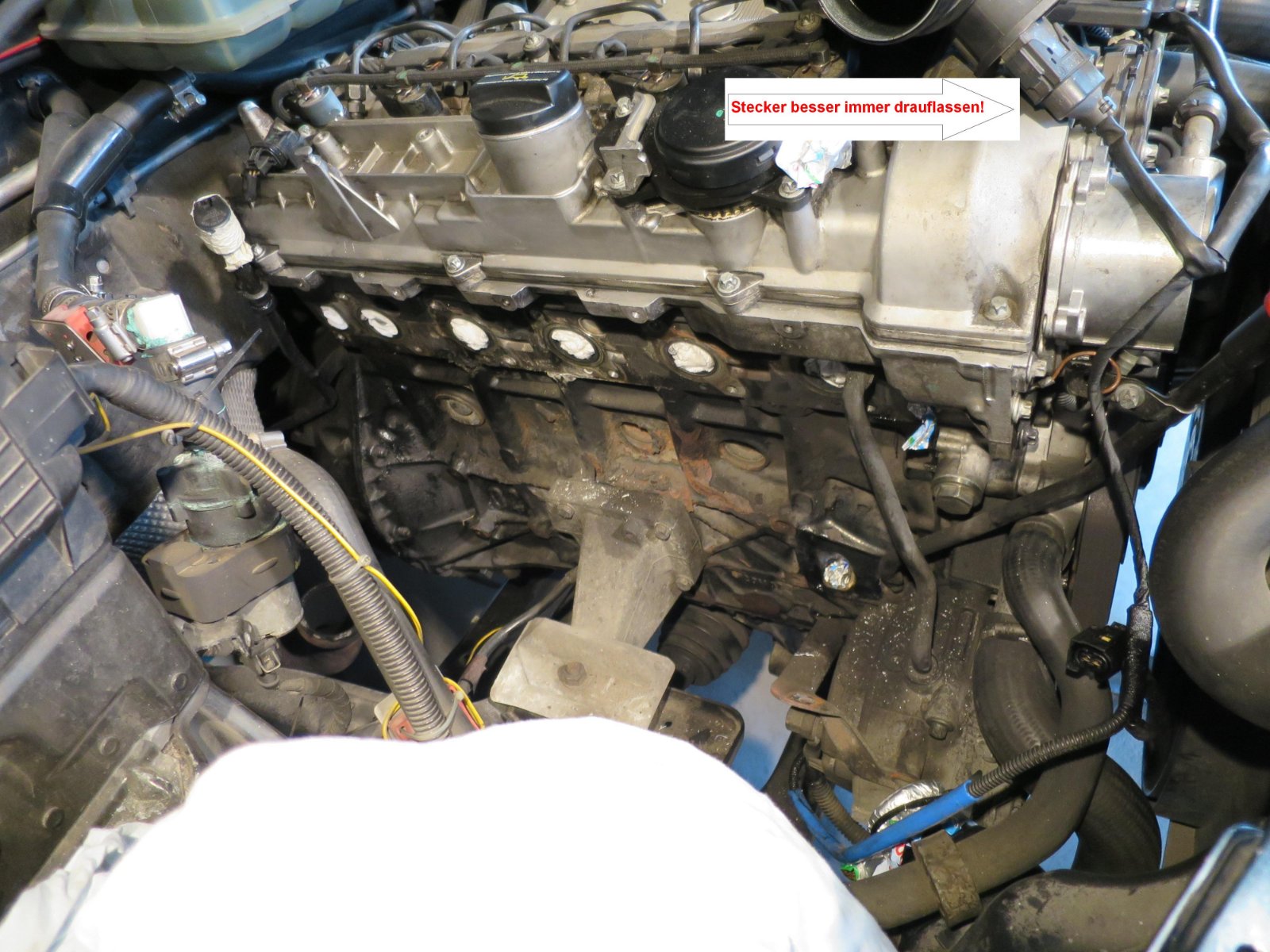

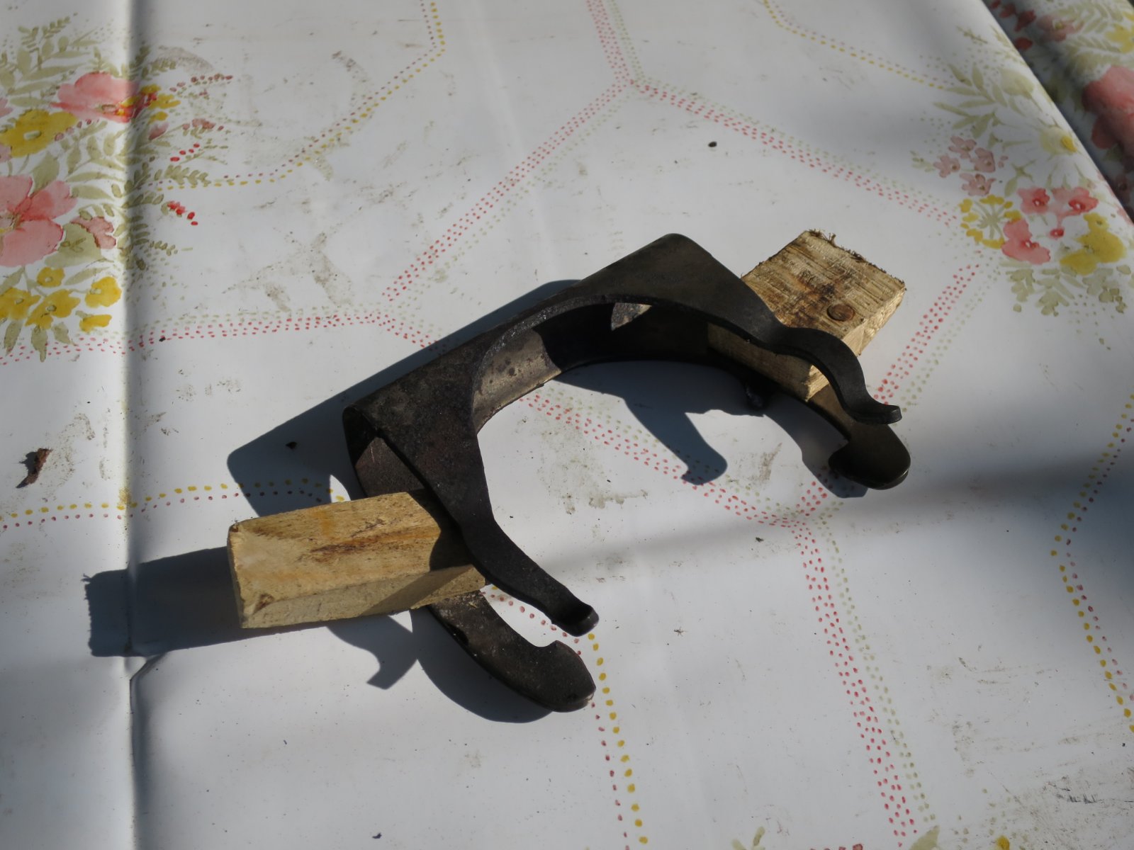

ich hatte tatsächlich einige Bilder gemacht und habe die vier interessantesten beigefügt:
a) Wie der Motor nach Ausbau aller Teile aussieht.
b) Das verwendete Ausbohr- und Ausdrehwerkzeug samt dem abgerissenen Stehbolzen-Stück. Ich sollte das auf ein Brett schrauben und an die Wand hängen!
c) Den Auspuffkrümmer, nachdem ich ihn fast eine Stunde lang mit 240er Schmirgelpapier auf einer Glasplatte glattgeschliffen hatte (Schmirgelpapier-Verbrauch: Rund acht Bögen).
d) Wie ich die Auspuff-Halteklammern mit Holzkeilen geweitet habe, damit sie sich leichter einbauen lassen. Oben am Turbo draufstecken, dann von Hand vollends reindrücken, zumindest bei mir ging das leicht. Unten braucht man viel mehr Kraft, ich habe an den Rahmen per Schraubzwinge ein Kantholz befestigt und die Schelle mit einem großen Montiereisen reingedrückt, abwechselnd links und rechts gedrückt. So ging das sogar ohne Helfer.
Auch ganz wichtig: Ab Werk ist der Krümmer mit Muttern mit Bund befestigt. Ein Mercedes-Werkstattmeister riet mir dazu, unbedingt wieder welche mit Bund zu verwenden. Ich hatte aus Versehen welche ohne Bund gekauft. Da ich nicht stundenlang wegen elf Muttern herumfahren wollte habe ich kurzerhand die alten Muttern wieder verwendet, aber die Stehbolzen sind jetzt alle neu!
