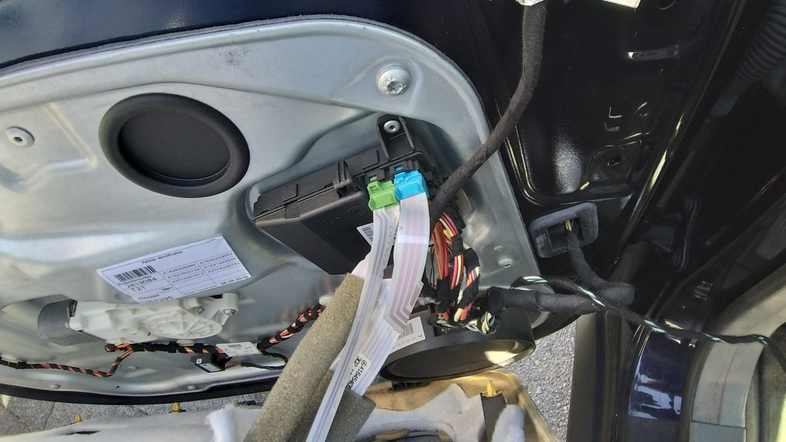

Hallo, heute Morgen habe ich Ablenkung gesucht und es war Zeit, sich nochmal mit einem "Problem" meines MLs zu beschäftigen. Ich habe die von Manfred zur Verfügung gestellte Anleitung hergenommen und das Bedienteil für die Fensterheber getauscht.
Was in der Anleitung anders ist: Es gibt nur eine Schraube unter der Zierleiste und die zweite Schraube sitzt hinter den Zentralverriegelungsknüöpfen. Das Rätsel hat mich mal wieder mehrere Minuten gekostet. Zum Glück hatte ich meinen Sohn, der mit Adleraugen sowas schnell sieht.
Im letzten Bild oben links sieht man, dass ein Stück Dämmung an der Tür klebt, aber die Klebung ist eher mies. Das habe (siehe später) dann auch hoffentlich dauerhaltbar verbessert.

Teil 2 der Aktion:
Leider musste ich die Dämmung an den Klebepunkten abreißen, um an das Bedienteil heranzukommen. Daher habe ich fünf neue Klebestellen gesetzt, indem ich die alten Klebestellen mit Gewebeklebeband überklebt habe und Doppelseitiges Kelbeband auf das Gewebeklebenand gesetzt habe:

Teil 3 der Aktion:
Das wieder einklipsen der Innenverkleidung war etwas fummelig, aber zum Glück hatte ich auch hier wieder meinen Sohn, der mir dabei etwas helfen konnte. Alleine geht sowas nicht, weil man zwei Hände braucht, um den Bowdenzug des Türgriffs einzuhängen und die beiden Steckverbindungen am Steuergerät der Türe einzustecken. das funktioniert aber alles genau wie in der Anleitung. Etwas schwierug fand ich die Schraube unter der Zierleiste wieder einzusetzen, weil diese nur mit extrem viel Druck auf die Schraube überhaupt wieder das Gewinde in der Tür zu greifen bekam.
Vielen Dank nochmal an Manfred für die Anleitung, die ich wie immer sehr hilfreich fand und an den MLCD für die Motivation, das Thema überhaupt selbst zu erledigen.
