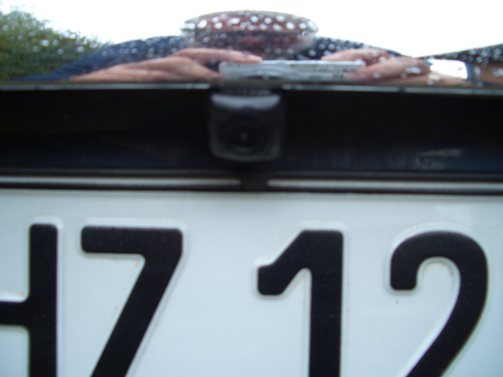

hier noch Bilder der Rückfahrkamera:
Kamera wurde fixiert und geklebt, bekommt man aber wieder raus, wenns sein muss.
11:42 Danke sehr! Jetzt können wir uns was drunter vorstellen.

bei mir sieht das mit der Rückfahrkamera wie folgt aus:
ob die so nachgerüstet wurde konnte ich bisher nicht herausfinden...
Grüße,
Christian223

Moin Christian,
na, das sieht doch auch gut aus.
Ich wollte bei mir nur keine zusätzlichen Löcher haben. Deswegen habe ich die in die Griffleiste geklebt.
Holger221 :wave:

Bisher hab ich diese Lösung nur einmal bei einem ehemaligen MLCDler gesehen.
Was mir sonst noch an dem Foto auffällt: Die Farbe der Stoßstange. In diesem Licht ganz besonders.
Bei diesem Baujahr waren die in Wagenfarbe nicht vorgesehen. Da hat dann wohl einer der Vorbesitzer versucht die Optik eines Nach-Mopf-MLs hin zu bekommen.
Was ich auf den Fotos bisher nicht wirklich erkennen konnte: Sind die Spiegel (Eselsohren des VorMopf) auch in Wagenfarbe (oder zumindest sehr ähnlich) lakiert? Oder sind die in ursprünglichen Schwarz, unlackiert, geblieben.

die Spiegel sind in Wagenfarbe. Meine direkte Vorbesitzerin hat den Wagen nur etwa acht Monate als Babybomber gefahren und nicht wirklich toll gepflegt. Davor gabs es laut Brief nur einen einzigen Vorbesitzer und der hat wohl den Wagen geliebt. Ich tue es ihm gleich.
Das mit den Ohren ist mir allerdings noch gar nicht aufgefallen... Das die Bumper in Wagenfarbe sind allerdings schon, dachte das muss so...
@Holger,
das mit den zusätzlichen Löchern kann ich verstehen, deshalb eine Frage an Manfred: gabs die Rückfahrkamera so ab Werk? Eine andere sinnvolle Position als die, die Du schon gefunden hast, fällt mir da aber auch nicht ein. Als Kapsel auf den Scheibenwischermotor aufstecken, wobei man dann als 3D-Druckgehäuse den beweglichen Teil aussparen sollte, damit die Kamera sich nicht mitbewegt trägt zu sehr auf und ist zu sichtbar.
Allgemein kann ich sagen, dass die Rückfahrkamera ganz gut funktioniert, nur leider durch die tiefe Position gerade bei aktuell feuchtem Wetter schnell verdreckt und durch Regentropfen störende Lichtspots zu sehen sind, die gerade bei Dunkelheit die Kamera in der Benutzbarkeit einschränken. Ich experimentiere morgen mal mit so Scheibenversiegelungszeug, was ich von meinem "Detailer" bekommen habe, vielleicht kann man damit die Tropfenakkumulation reduzieren.

Hallo Christian!
Die Rückfahrkamera gab es beim W163 nie ab Werk.
