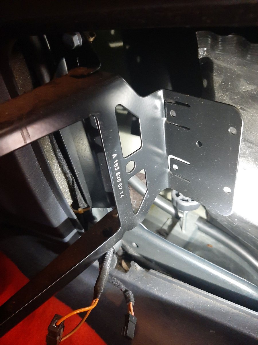

Ich weilte soeben an der Hummel...hier die (hoffentlich ausreichenden) Bilder der Halterung im Kofferraum sowie den Anschlußkabeln:
Kabelanschluß
Kabelanschluß
Halter nebst Nummer
Halter nebst Nummer
Es sieht tatsächlich so aus, als ob der Wechsler aus Gründen, die sich mir akut nicht erschließen, halbwegs fachgerecht entfernt wurde - also keine Kabel abgepitscht.

Bange Frage natürlich: Passt der EBA-y-Fund? Falls ja, würde ich das Ding kaufen...
Kann das jemand mit Sicherheit sagen?
Klaus
Beiträge: 22068
Comand, APS & Co.
WebParts sagt dazu:
In Deinem ML war verbaut A 163 820 15 89
Dieses wurde bei MB ersetzt durch A 163 820 38 89 (357,14 netto nicht lieferbar)
Dieses wurde ersetzt durch B6 7 82 3409 zum gleichen Preis und nicht lieferbar.
All dieses entspricht (leider) nicht dem von Dir bei ebay rausgesuchten Gerät.
Zum A 163 820 05 89 steht da nur, daß dieses Teil bekannt im W163 verbaut wurde.
Man möge sich bzgl. Ersatz an sein MB-Haus wenden...

Hmmm...jetzt wirds schwierig!
Da ich jetzt mal davon ausgehe, bzw. voraussetze, daß die Recherce bei Webparts stimmt:
Dann wäre das hier das passende Gerät.
Zumindest, wenn ich ebenfalls voraussetze, daß der Aufkleber auf dem Gerät ebenfalls stimmt.
Soweit, so einfach - aber:
So schauts bei mir aus - und der Stecker an den orangen Kabeln sieht irgendwie so garnicht aus wie der Stecker in der Anzeige? Wobei ich ohnehin den wagenseitigen Stecker nicht verstehe; selbst, wenn der sich irgendwie aufklipsen lässt - warum ist er momentan zusammengeclipst?
Sicher - Seitenschneider/Wago-Klemme...aber a) ist das ja sicher so nicht gedacht und b) funktioniert das überhaupt?
Sehr fragende Grüße,
Klaus
Mir erschließt sich das irgendwie nicht...

Naja, es ist auch nicht meine Ausbaumethode - hat aber hier den Vorteil, daß deutlich zu erkennen ist, daß das mit den Steckern nicht passt. Wären die abgezogen - dann hätte ich es erst beim Einbauversuch gemerkt.
Auf den Bildern des Händlers sieht man in jedem Fall bei dem abgepitschten, orangen Kabel einen Kabelschuh mit Nase. Das Kabel bei mir sieht jedoch gänzlich anders aus.
Und woanders als vom Schrott (wo man bekanntermaßen nicht unbedingt zimperlich ist) sollte man Teile bekommen? Neu - das ist ja bereits recherchiert - gibt es die Dinger wie so vieles ja nicht mehr...
Auf An-, bzw. Rückfrage funktionierte das Gerät - und Rücknahme ist möglich...allerdings löst das mein Kabelproblem nicht. Deswegen werde ich das Teil nicht kaufen... :roll:
EDIT: Der Wechsler, der auf 3889 endet - der passt definitiv nicht. Das müsste der mit dem Lichtwellenleiter sein. Zumindest ist das so auf Bildern zu erkennen.
EDIT II: Weiß jemand, für was die orangen Kabel sind? Ich würde ja auf Stromversorgung tippen....

Hallo Klaus245!
Die orangefarbenen Leitungen sind Lichtwellenleiter, in Deinem Fall gebrückt, Sender direkt auf Empfänger, weil es keinen Wechsler mit LWL gibt. Bei mir ist ein solcher verbaut und ich habe das mal fotografiert. Da siehst Du die beiden orangefarbenen Leitungen, die in einen Stecker gehen, der in den Wechsler gesteckt wird. Wenn vorhanden, übernimmt dieser die Weiterleitung der Daten im LWL. Der LWL ist als Ring aufgebaut, das heißt, es gibt immer eine Sende- und eine Empfängerdiode und der Ring muss geschlossen sein. Wenn es ein Gerät im Ring nicht gibt, muss die Sendediode direkt die Daten an die Empfängerdiode weitersenden.
Anbei findest Du ein Bild von den LW-Leitungen bei mir, die in einem 2-poligen "Stecker" sind. Da sendet der Sender an den Wechsler und der Wechsler dann wieder zum nächsten Empfänger.
