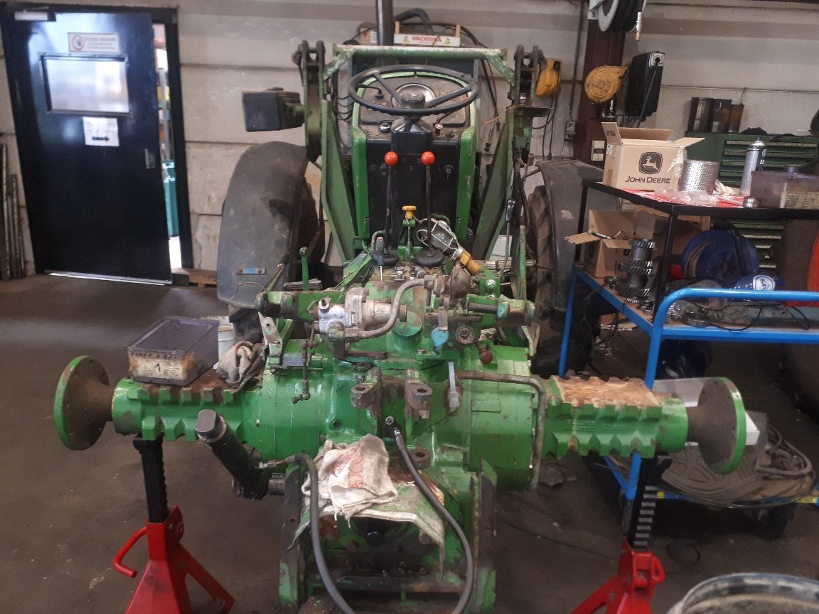

Beiträge: 8716
Heute war ich mal wieder bei unserem Johnny. Inzwischen sind Getriebe und Differential mit Bremsscheiben und Handbremse, die sich beide innen im Getriebe im Ölbad befinden, komplett zerlegt. Die meisten Einzelteile lagern jetzt in einem Gitterwagen.
Herausgekommen ist dabei, dass die zuletzt beschriebene Welle, dort wo das defekte Nadellager saß, zu rauh ist, um zu riskieren, sie nicht zu erneuern. Außerdem fand sich ein Bruchstück des im Getriebe befindlichen Hebels (Anker, T122082), so dass dieser auch erneuert werden muss. Es stellte sich heraus, dass die Handbremse wohl über eine längere Strecke während der Fahrt angezogen war, denn die gelbe Farbe auf der Bremstrommel war schon verbrannt und Teile der Handbremsbeläge hatten sich zerlegt.
Also müssen auch die Handbremsbeläge erneuert werden. Die Bremsscheiben sind dann einfach auch fällig, wenn man schon einmal einen Rundumschlag macht. Die Lager alle ja ohnehin. Am kommenden Montag will die Werkstatt mir eine Kostenaufstellung schicken, um die endgültige Reparaturfreigabe einzuholen.
Anbei ein paar Impressionen von heute.
