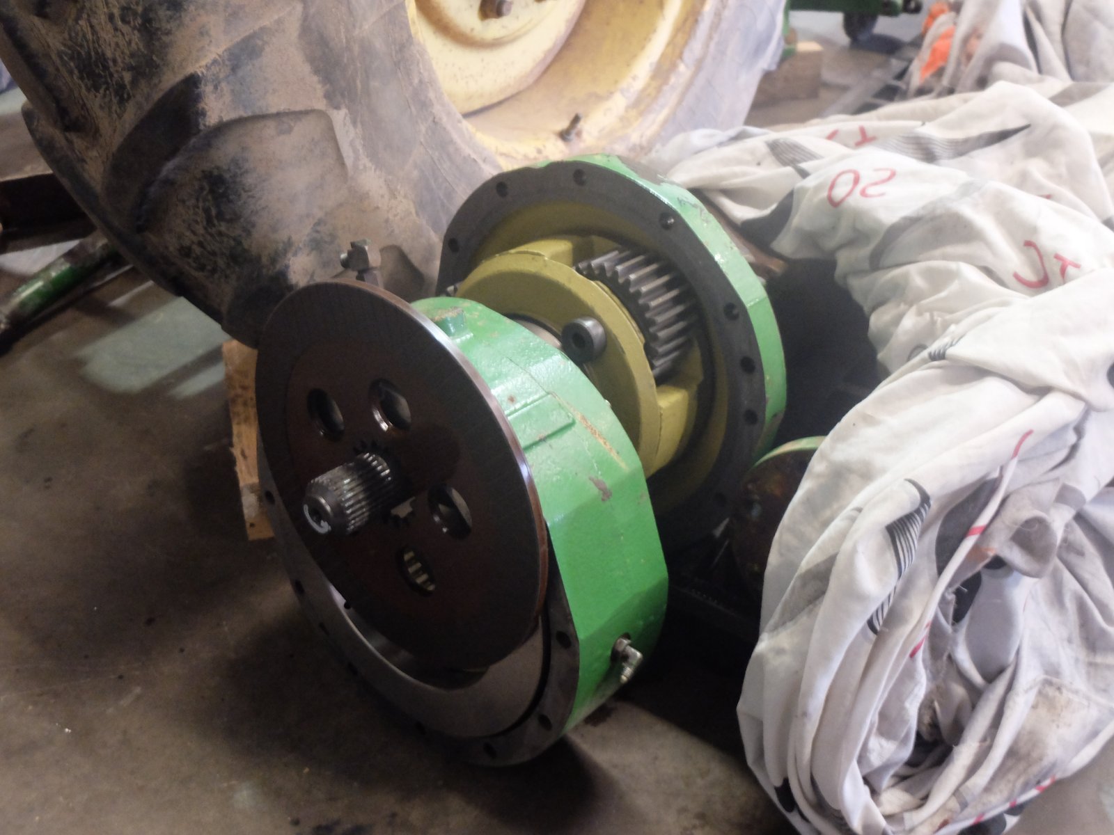

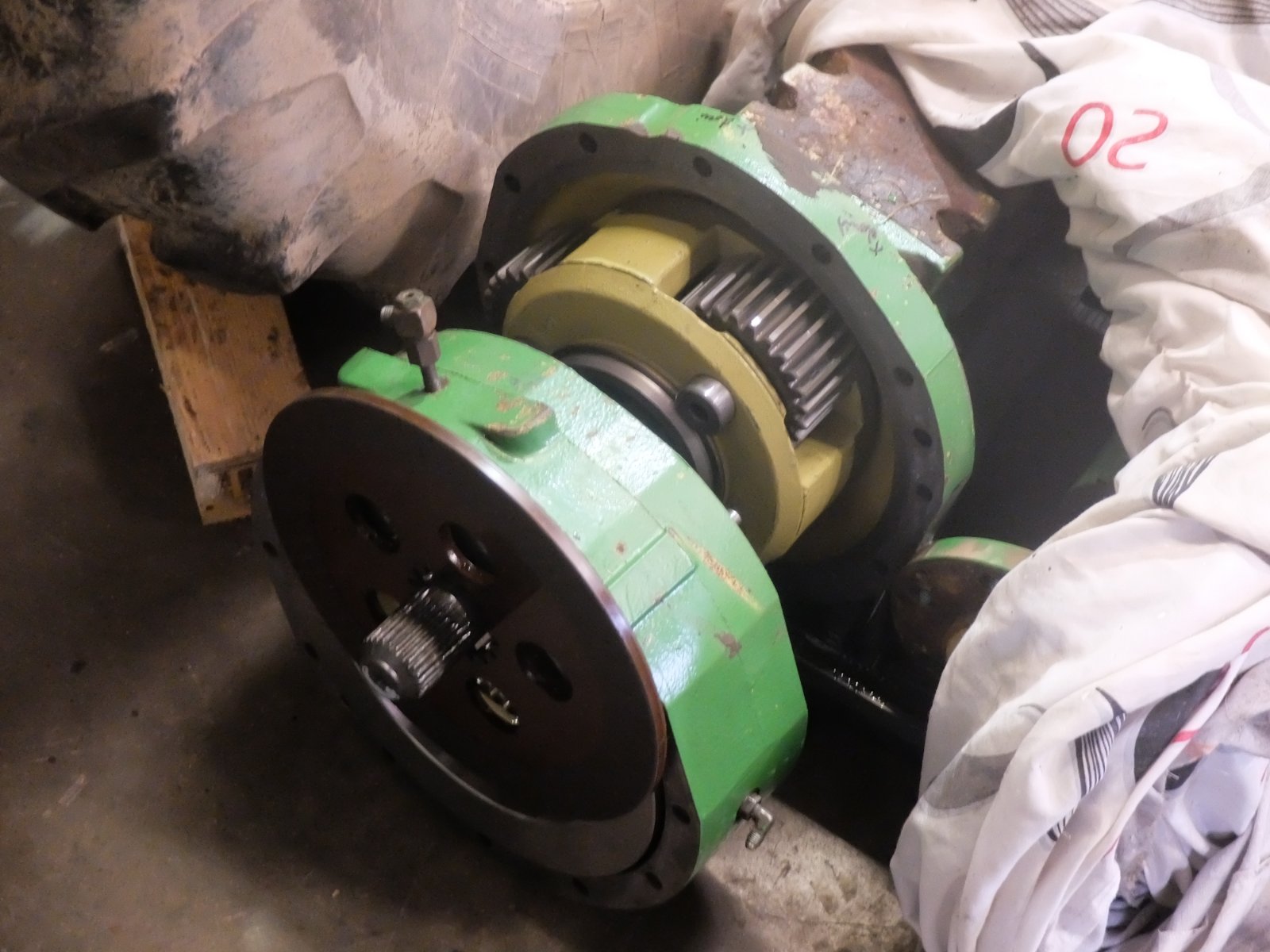

Beiträge: 8389
Heute war ich mal wieder bei unserem Johnny. Inzwischen sind Getriebe und Differential mit Bremsscheiben und Handbremse, die sich beide innen im Getriebe im Ölbad befinden, komplett zerlegt. Die meisten Einzelteile lagern jetzt in einem Gitterwagen.
Herausgekommen ist dabei, dass die zuletzt beschriebene Welle, dort wo das defekte Nadellager saß, zu rauh ist, um zu riskieren, sie nicht zu erneuern. Außerdem fand sich ein Bruchstück des im Getriebe befindlichen Hebels (Anker, T122082), so dass dieser auch erneuert werden muss. Es stellte sich heraus, dass die Handbremse wohl über eine längere Strecke während der Fahrt angezogen war, denn die gelbe Farbe auf der Bremstrommel war schon verbrannt und Teile der Handbremsbeläge hatten sich zerlegt.
Also müssen auch die Handbremsbeläge erneuert werden. Die Bremsscheiben sind dann einfach auch fällig, wenn man schon einmal einen Rundumschlag macht. Die Lager alle ja ohnehin. Am kommenden Montag will die Werkstatt mir eine Kostenaufstellung schicken, um die endgültige Reparaturfreigabe einzuholen.

Beiträge: 21513
Vielen Dank für die tollen Einblicke.
Mein Bild bzgl. Traktoren ändert sich gerade etwas, denn das Wissen aus erster Hand darüber zeigt Wirkung. Wenn ich das nächste mal auf einem sitze wird das Fahrgefühl ein anderes sein.
Ich verstehe ja nichts von der Technik. Aber die Bilder erlauben schon einen tollen Einblick. Man glaubt kaum, daß der Monteur das alles wieder zusammen bringt.
Von den zu erwartenden Kosten könnte man bestimmt einen längeren feudalen Urlaub machen. Was da allein für Arbeitsstunden zusammen kommen. :shock:
Herzlichen Dank an Manfred093 für die beeindruckenden Fotos.
Beiträge: 6442
Hallo Manfred, das ist ja irre, welche komplexe Technik in so einem vermeintlich einfachen Fahrzeug wie einem Traktor steckt. Hoffentlich hast Du nach der Reparatur wieder viel Freude mit dem guten Stück. :thumbup:
