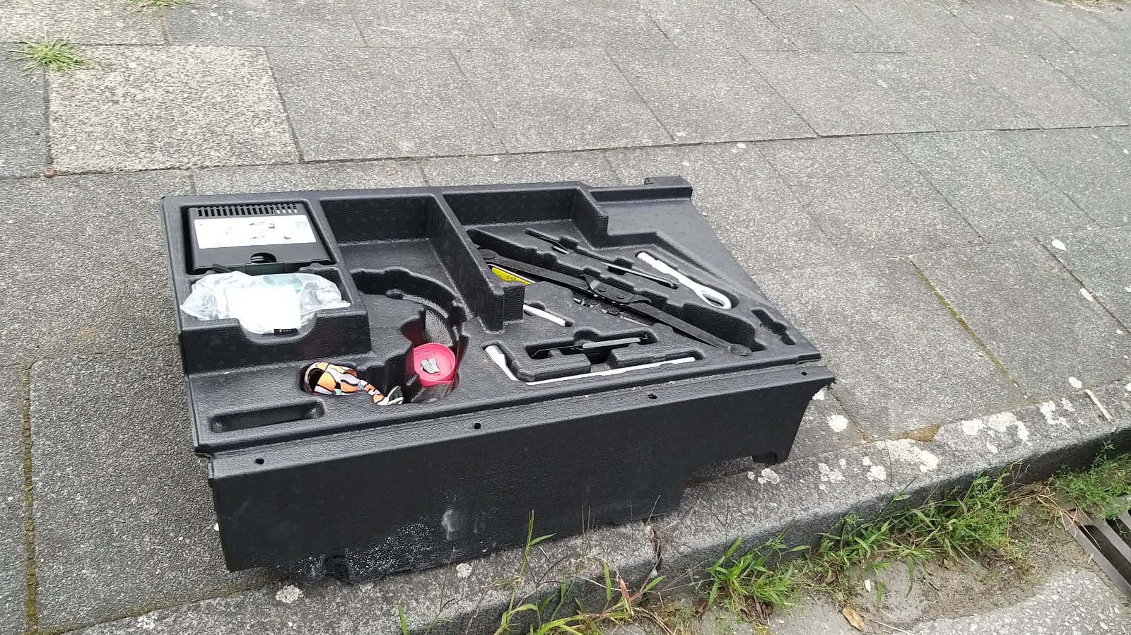

- Beiträge: 6683
Hallo, der Übeltäter dürfte gefunden sein.
Ich habe nun also mal Bauteil 210 geöffnet, nachdem ich den Kofferraum mal von unnötigen Ballast befreit habe.
Wasser! Bauteil 211 besteht komplett aus Schaumstoff, der komplett mit Wasser vollgesogen ist. Die Pumpe (Bauteil 205) ist total verrostet. Puh... das wird teuer
Ich hoffe, dass es die Pumpe auch generalüberholt gibt. 754 € zzgl. MWSt. ist ja kein Pappenstiel.
