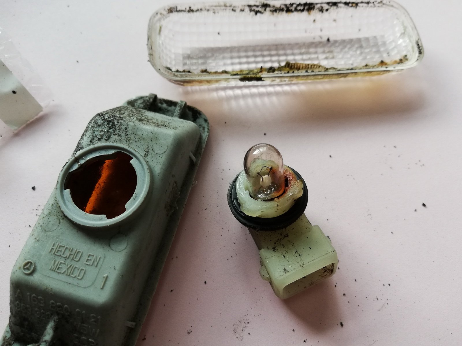

Ja - doch - es ist schon wieder ein paar Tage her, seit ich die Blinkerlampen für meinen ML beim ASz bezogen hab.
Sinn der Sache, denn defekt im Sinne von geht - geht nicht - geht - geht nicht - geht
waren die ja nicht.
Es geht mir nur ums Aussehen. Die Scheinwerfer sind neu und so waren es nur noch diese Blinkleuchten, welche das Alter des MLs offensichtlich erkennen ließen.
Interessant und für mich nicht wirklich erklärbar ist der Unterschied in innerer Verschmutzung und Farbveränderung des durchsichtigen Kunststoffs. Auf der Beifahrerseite sah es fast so aus, als ob diese Leuchte schon mal getauscht worden wäre. Was aber wohl nicht sein kann, da ich das ja wissen müßte und es sonst auch in meiner Box dokumentiert wäre.
Hier mal zur letzten Ansicht und zum Erkenntnisgewinn die zerlegte (und nun entsorgte) Leuchte der Fahrerseite. 22 Jahre alt und mindestens 20 davon ununterbrochen auf der Straße.Theoretisch kann man die Lampe, welche hier ja schon ziemlich schwarz ist, tauschen. Mit etwas Gewalt und dem Risiko, daß die Leuchte oder zumindest die Dichtung beschädigt werden.
Zum Vergleich hier links eine neue und rechts die alte Leuchte der Beifahrerseite.Äußerlich kaum unterscheidbar.
Diese alte hat wohl dicht gehalten und ist deshalb innerlich sauber geblieben.
