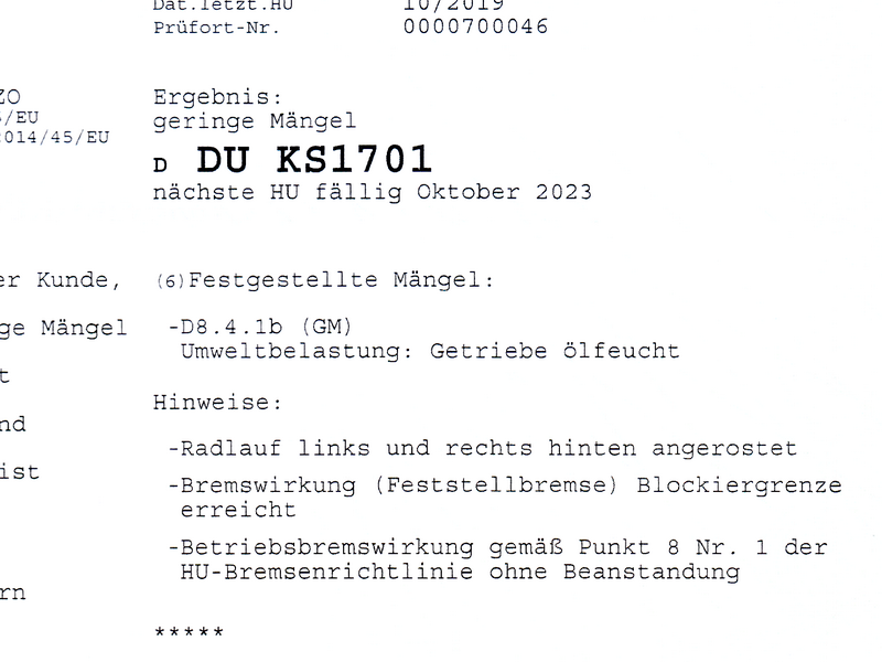

Hallo, unser blauer Frosch hat gerade zum Preis von 125 € eine rosa HU Plakette bekommen. Besondere Auszeichnung: ohne festgestellte Mängel!
Bis Juni 2023 ist also diesbezüglich erst einmal wieder Ruhe.
19:35 Glückwunsch! Das war aber nun auch, Dank Deiner Fürsorge für den ML in den letzten Wochen, nicht anders zu erwarten.

Moin, ich hatte am 23.06. einen ersten Versuch beim Tüv unternommen. Natürlich kommt ein 13 Jahre altes Auto nicht so ohne Beanstandung durch. Es wurde der bekannte Fehler beanstandet: Vordere Bremsschläuche Poröß. Das Andere war nur ein Hinweiß auf Bremsverschleiß, Reifenprofiel und Hupe tieftohn. Bremsschleuche sind bestellt, werden in der nächsten Woche erneuert und dann ein neuer Versuch!!!

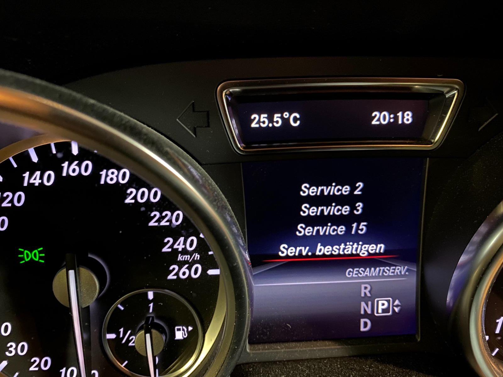

Hallo, noch ein kleiner Nachtrag von meinem ML: Ende Juli hab ich noch Service A durchgeführt:
Siehe auch Eintrag in der Box
Ölwechsel, Ölfilterwechsel und AD-Blue hab ich aufgefüllt. Natürlich eine Durchsicht und die bewegliche AHK geschmiert.Siehe auch Eintrag in der Box

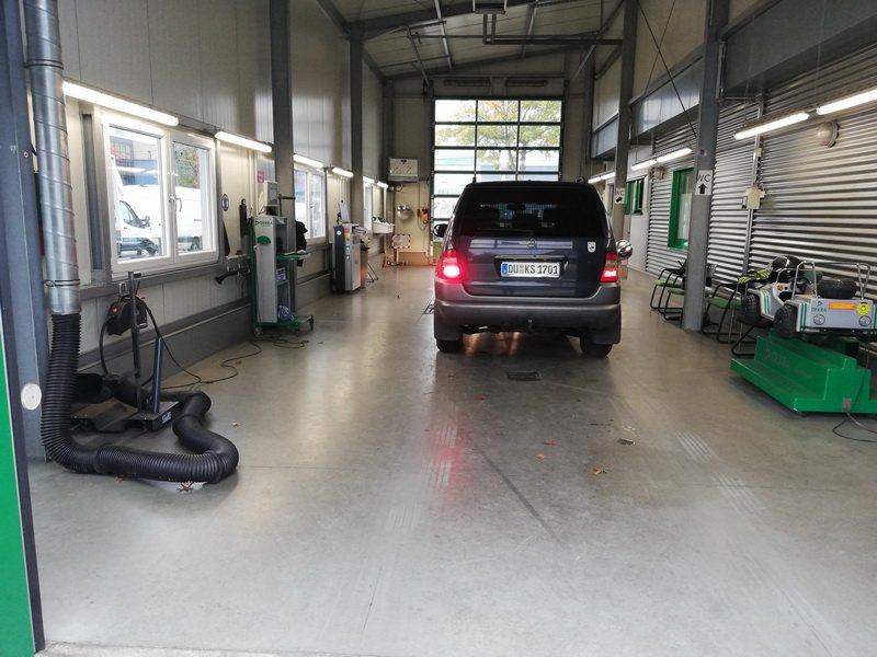

Unser ML war heute mal wieder beim belgischen TÜV. Jetzt hat er wieder etwas mehr als ein Jahr Zeit, bis er wieder dorthin muss, weil ich ca. 3 Wochen vor seinem Termin vorgefahren bin. Erst wieder im Auto las ich auf der Prüfbescheinigung: Geringe Mängel: Kennzeichenbefestigung nicht ordnungsgemäß. Es wurden nicht die am Kennzeichen vorhandenen Bohrungen zur Befestigung benutzt.
Nee, natürlich nicht. Ich bohre mir doch nicht vier Löcher in die Heckklappe, nur damit die Löcher im Kennzeichen genutzt werden können. Das ist aber auch schon seit 2006 so. 20 Jahre alt und fast 500.000km, da muss doch was zu finden sein...
