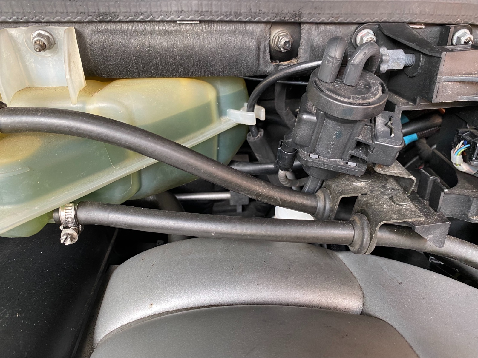

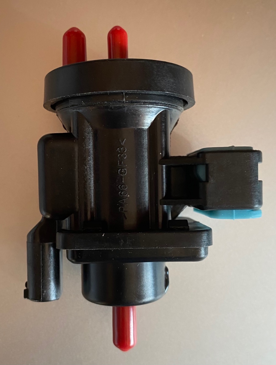

ich habe einmal wieder von einem Defekt zu berichten.
Mein „Dicker“ kam nicht mehr auf Leistung und die Geschwindigkeitszunahme ging ganz schleppend bis ca. 120 km/h.
Fehlerspeicher ausgelesen und Fehlercode P1470 wurde angezeigt.
Läßt auf Ladedruckwandler A 0005450527 schließen, Kosten 134,-€
Habe diesen dann bei "Bandel Automobiltechnick GmbH" für 37,90 € bestellt und eingbaut.
Dabei viel mir auf, daß unter dem Wandler noch ein Luftfilter hängt, der schon nicht mehr gut aussah. Diesen habe ich dann auch noch gewechselt. A 0000780956 6,88 €.
Nun habe ich gesehen, daß neben dem Kühlerausgleichsgefäß auch so ein Bauteil, wie der Ladedruckwandler (gleiche Ersatzteilnummer), sitzt, aber ich kenne die Funktion nicht. Dort habe ich auch den Luftfilter gewechselt. Nach dem Ausehen der Filter, nehme ich an, daß die schon das ganze Autoleben auf dem Buckel haben.
Habe ein paar Bilder beigefügt.
Nun läuft wieder alles zufriedenstellend.
LG Holger B.
