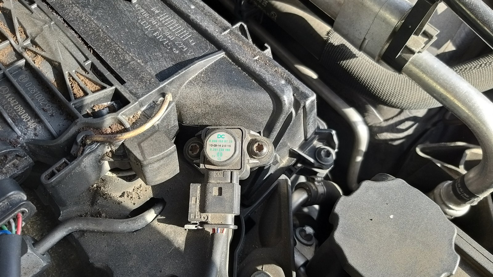

Hallo, der Bezeichnung "Sensor Kühlwassertemperatur" nach wäre ich jetzt bei Bauteil 909. Aber das ist ja nur ein Gehäuse und nicht der vollständige Sensor. Der Sensor verbirgt sich unter Bauteil 85, vermute ich.
Zumindest habe ich jetzt schon mal eine ungefähre Idee, so der Sensor steckt - ich versuche mich nachher mal ein einem Bild.
Beiträge: 6747
Hallo, laut Zeichnung würde ich das folgende finden:
Erste Recherche mit der Teilenummer bei eBay ergab 19,90 € für ein Original-Neuteil von Mercedes.
Das sieht für mich im Moment nach einer überschaubaren DIY Leistung aus. Ob da evtl. ein anderes Bauteil defekt ist, kann man nach dem Tausch vermutlich schnell erkennen. Für den Preis teste ich eher mal als den Aufwand zu betreiben, in eine Werkstatt zu fahren zum Fehlerspeicher auslesen lassen.
Ich warte noch mal ein paar Expertenmeinungen ab.
