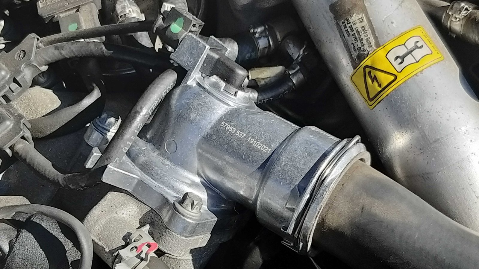

Hallo, hier kommt mein noch ausstehender Bericht über den Tausch des Kühlwasserthermostats.
Da ich erst einmal verzweifelt versucht habe, herauszufinden, wie man denn an den Kühlwassersensor herankommen könnte, habe ich noch einmal gründlich alle Informationen hier gelesen und mich auch noch mal mit einem OM 642 Experten (virtuell) zusammengesetzt und mir erklären lassen, dass der Sensor halt keine beweglichen Teile hat und eher nicht betroffen sei. Daher würde bei der Laufleistung eher das Thermostat (so hatte es Manfred ja auch geschrieben) in Verdacht steht, defekt zu sein.
Also habe ich mir kurz via eBay ein Thermostat von AIC für 60 € bestellt und einen Tausch alte gegen neu gemacht:
Links alt - rechts neu
Nach dem Ausbau des alten Thermostats habe ich recht schnell gesehen, dass die Verschlussklappe nicht mehr vollständig schließt.
Aus- und Einbau gingen recht schnell - nur der Anschlusschlauch für den "großen" Kühlwasserkreislauf (auf den Bildern geht der nach vorne in Richtung Kühler raus) wollte auf Anhieb erst einmal nicht richtig dicht werden. So musste ich mir noch einen Dichtring für 1 € besorgen gehen, der nun das System gegen Kühlwasserverlust abdichtet.
Im eingebauten Zustand sieht das nun so aus:
Grundsätzlich war das ganze für mich eine Arbeit von knapp 1h (wenn man weiß was man tut, sollte das in knapp 10 Minuten möglich sein). Am Ende musste ich allerdings noch gut 0,6 Liter Kühlflüssigkeit (G48 50% und 50% Wasser) nachfüllen, wil beim Ausbau des Thermostats und bei der Dichtigkeitsprüfung etwas Flüssigkeit verloren gegangen war. Das G48 habe ich schon länger bereit stehen - da war zum Glück kein Kauf von Nöten.
Seitdem habe ich erst einmal Ruhe. Über Langzeiterfahrung mit dem AIC Ersatzteil werde ich berichten, falls das Teil nochmal auffällig werden sollte.

Neu für mich, weil ich das bisher einfach übersehen hab: Der Thermostat hat einen elektrischen Anschluß!
Erste Betrachtungen vor Ort lassen mich vermuten, daß da 2 Regelungen aufeinander zugreifen.
Piezo vielleicht? Ein Fühler kann das wohl nicht sein. Beim mitgenommenen Altteil kann man den vom René beschriebenen Restspalt gut sehen. Bei genauerer Betrachtung am MLCD-Schreibtisch fiel eine kleine Stahlkugel aus der Packung. Ob die sich da irgendwo unrechtmäßig abgesetzt hat ist erst mal unklar.
Bei Gelegenheit und passendem Werkzeug, denn das scheint gar nicht so einfach zu sein, will ich den elektrischen Teil mal "ausbauen". Das wird nicht ohne vollständige Zerstörung des Teils abgehen. :mrgreen:
