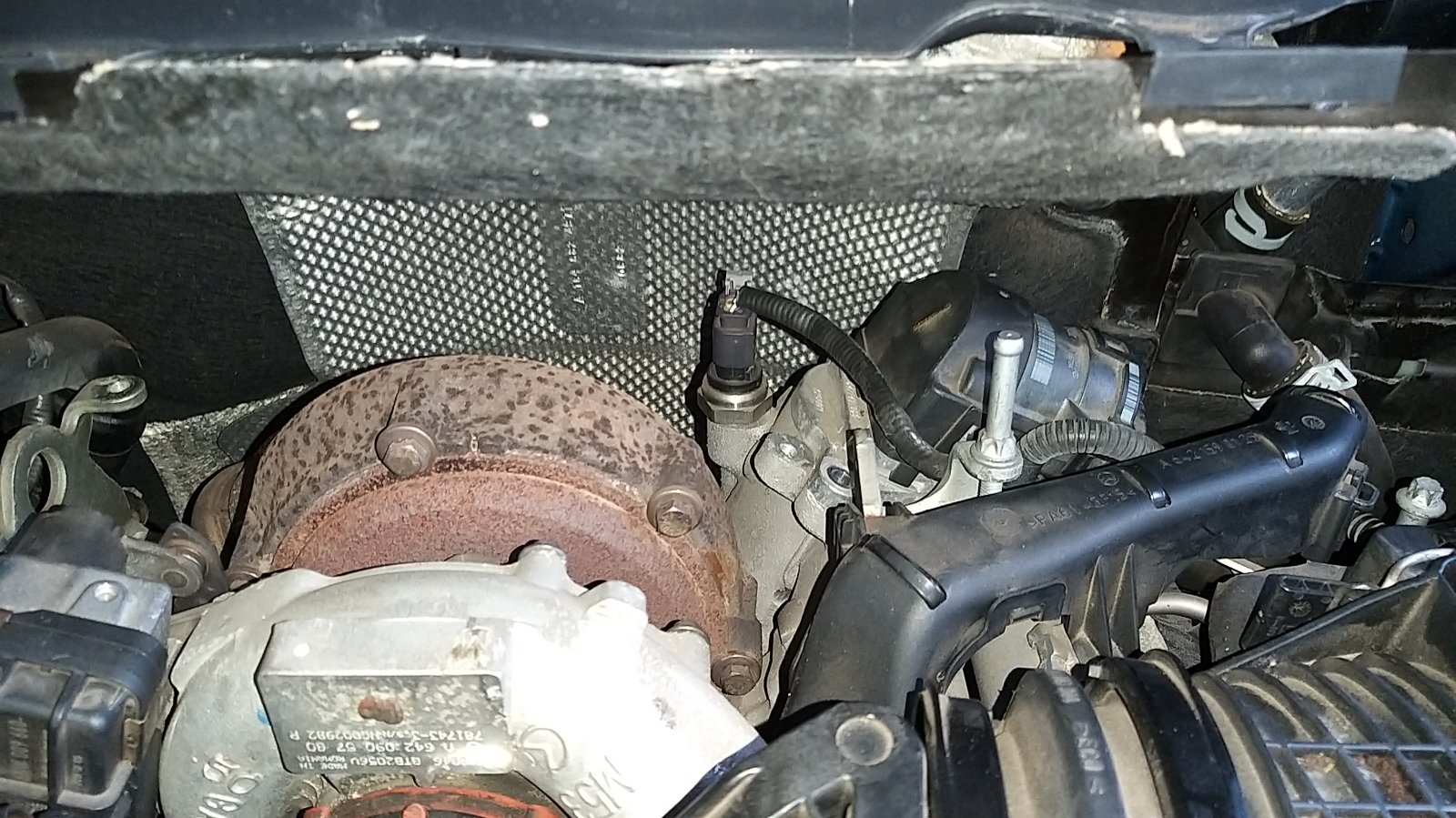

für alle, die sich bereits fragen, wo dieses AGR Ventil beim OM642 eigentlich zu finden ist, habe ich mal zwei Bilder gemacht. Um da ran zu kommen muss man ein wenig Platz schaffen. Aber ich habe ein recht gutes Anleitungsvideo bei Youtube gefunden, das erstaunlicherweise ganz genau auf "meinen" Motor passt.
Ich glaube, das poste ich gleich mal im richtigen Thema.

Das sieht ja noch recht gut erreichbar aus
Bei meinem 400er machen die AGRs durch Kurzstreckenbetrieb doch so manche Arbeit...
Hab die beiden Schmuckstücke im eingebauten Zustand schon 2x gangbar gemacht. Da geht nix ohne Motor raus/oder zumindest ablassen.
Hab da eine langfristige Lösung im Sinn, aber dazu später erst mehr... Es fehlen noch Teile
Grüße Oliver

Hallo, ich habe jetzt mal angefangen. Leider wurde es mir nun ein wenig zu dunkel um weiter zu machen.
Ich habe die beiden Schlauchschellen bislang nicht greifen und vom Kühlwasserschlauch abziehen können. Somit lässt sich das AGR Ventil nicht herausheben. Das muss ich mir bei Tageslicht nochmal anschauen.
Oder hat einer von Euch einen heißen Tipp, wie man an dieser echt schwer erreichbaren Stelle (links ist direkt am AGR Ventil) eine Zange ansetzen kann?
