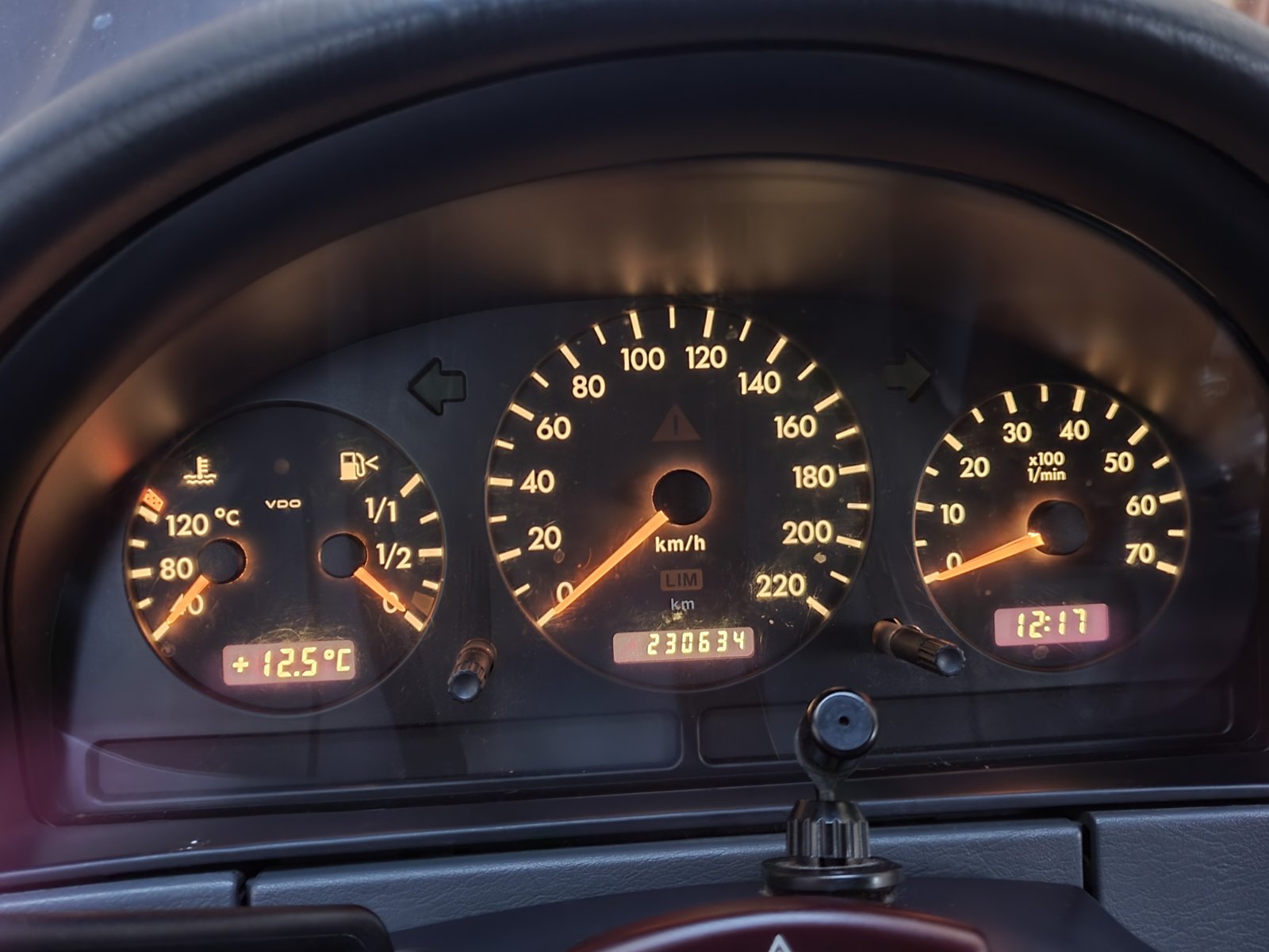

Guten Abend MLCDler, wo fange ich am Besten an?
Gestern kam unser ML Balou an ein Bosch Gerät. Der Tester hat im ersten Durchlauf ESP und ABS und im zweiten Durchlauf ABS und KI als Fehler angezeigt. Dort aber nur das ABS wiederrum angezeigt. Da kam mir die Idee, ob das KI nicht das Problem sein könnte. Mein Nachbar meinte, dass es angelernt werden muss und ich sollte bei Mercedes das abklären. Weiter ist denen (also meinem Nachbarn und Demjenigen mit dem Boschtester) aufgefallen, dass der Motor nur max. 4000 Umdrehungen annimmt und am Auspuff kaum Druck hinter hat und der Motor sich verschluckt.
Heute früh bei Mercedes Gruma in Torgau also gewesen. Der Ersatzteil-Lagerist konnte zumindest das neue KI als das Richtige zuordnen. Es soll also für mein Baujahr der neue Ersatz sein. Also KI und Mercedes A Nummer soweit korrekt. Soweit so gut. Er meinte auch, das dies dringend angelernt werden muss. Und hier stellt sich mir die Frage, ob es überhaupt geschah. Also lasse ich im nächsten Schritt dies prüfen und neu anlernen. Mal sehen was dann passiert. Weiterhin lasse ich nach eurem Rat hin prüfen, ob man die Lampe ausschalten kann oder ob die überhaupt vorhanden ist, falls Stardiagnose, das überhaupt erkennen kann.
Und lieber Herr Könich. Deine Frage<<<<< Wo würde man, wenn man bösen Willens wäre, eine solche Unterbrechung vornehmen?<<<<<< Erbitte auch die Antwort dafür. Ich hab keine Idee. Liegt daran das ich nicht böswillig denke.
Ansonsten habe ich nun heute Abend endlich Licht in das Ki bekommen ;) und fühle mich ein wenig stolz es Dank eurer Hilfe und Beschreibungen alleine geschafft zu haben. Dafür danke ich Euch.
19:30 Wenn ich eine Antwort auf sowas hätte, würd die schon hier stehen. Da geht es mir aber wie Dir.
Und bzgl. KI-Beleuchtung: Sieht doch gut aus und ganz schön hell.

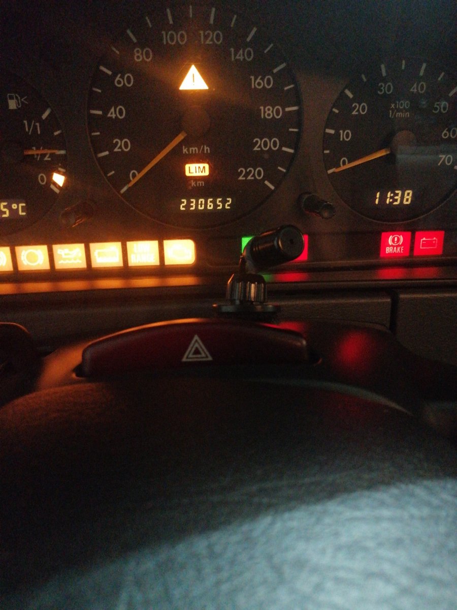

Nun scheint die Motorlampe auch wieder zu funktionieren. Noch kann ich nicht genau sagen woran es lag, aber das erfahre ich hoffentlich noch. Kurzkennzeichen sind schon heute organisiert worden. Dann ist die nächste Station: Balou am Wochenende abholen und am Montag zu 11h zu Gruma Automobile (MB) zum TÜVer
Beitrag von Jürgen243 »
Guten Morgen MLCDler. Zur kurzen Erinnerung und Rückblick. Ich berichtete ja, dass meine Motorlampe nicht aufleuchtet. Daraufhin hatte ich das Kombi Instrument (KI) dank einer Anleitung hier selbst auch Aus- und Einbauen können. Rückwirkend meinen Dank dafür!
Es stellte sich heraus, dass das Lämpchen fehlte. Die kurze Vorfreude bis zum finallen Ende dauerte nicht lang, da sich weiter herausstellte, dass trotz neuem Lämpchen die Motorlampe nicht reagierte und weiter aus blieb. Nun fing das Rätselraten an.
Nun die Lösung:
Nach Schaltplänen wurde alles durchgemessen. Alles war angeschlossen und kein Kabel hatte weitere Macken oder Brüche oder wurden abgesteckt, etc..
Mein Bekannter konnte sich gestern zum Glück eine Star Diagnose ausborgen. Alle Fehler ausgelesen und die alten bis dahin bekannten Fehler wurden gelöscht. Immer tiefer in das Motorsteuergerät eindringend war es dann ganz offensichtlich:
>>Die Motorlampe war ausprogrammiert und stand auf inaktiv<<
Nun funktioniert sie endlich wieder beim KM Stand 230.652 :thumbup:
