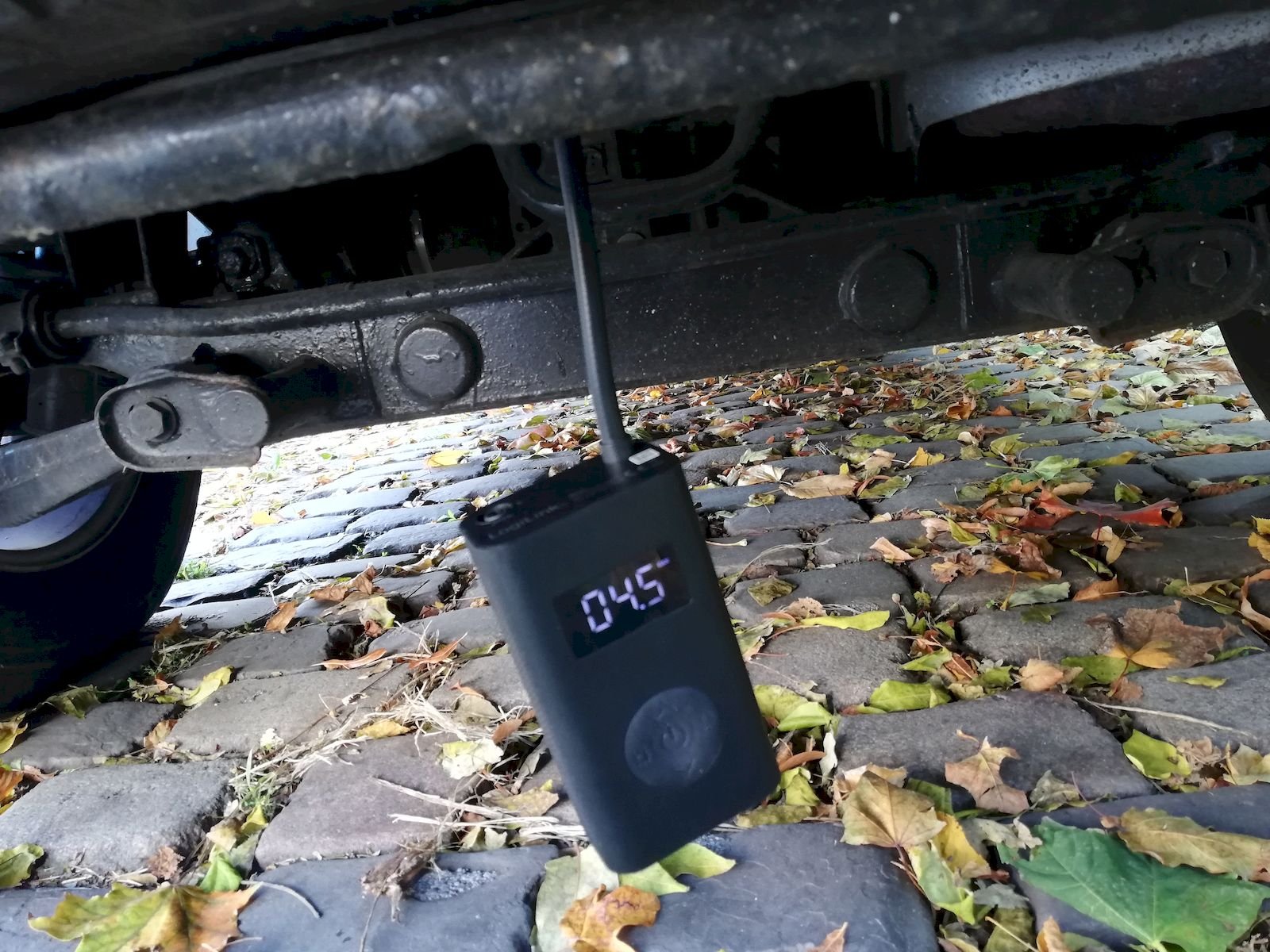

Es ist ganz schön "kalt" geworden, des Nachts. Und auch überhaupt.
Und auch den Reifen.
Zeit die mal wieder zu kontrollieren.
Sicherheitshalber und weil es ja erstmal nicht mehr so warm werden wird und, weil die Luft bei so hohem Druck doch immer ein wenig Schwund hat, hab ich mal 0,3bar zusätzlich eingefüllt.
Naja, die Einstellung stand halt noch auf eBike-Voreinstellung... Und ich hab nicht aufgepaßt...
Aber das paßt dann schon.
Der Kompressor hat nur Solarstrom bekommen, aus meinem Versuchsaufbau. Das bekommt der aktuell, bei schönem Herbstwetter, neben den Handys und Tabletts auch noch hin.
In den nächsten Tagen werd ich die Laufräder kontrollieren. Mal sehen, ob ich die mit Sonnenenergie "füttern" kann. Erfahrungsgemäß verlieren die bei mir ja kaum Druck.

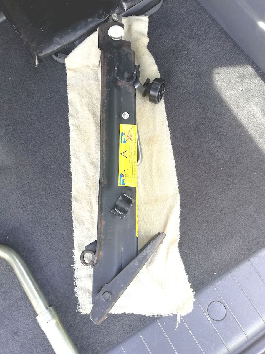

- Beiträge: 184
Liebe MLCDler,
neulich beim Radwechsel verabschiedete sich der originale Wagenheber meines W163.
Zum Glück ist nichts passiert, außer dass wohl ein Raddrehzahlsensor den unsanften „Sturz“ nicht verkraftet hat, jedenfalls leuchten seitdem die vier typischen gelben Lämpchen (BAS/ESP, ETS, ABS und EPC).
Anbei zwei Bilder des defekten Wagenhebers.
Man lerne: Besser einen gescheiten (hydraulischen) Wagenheber nutzen und das schwache Originalteil für Pannen außer Haus schonen. Und in jedem Fall Klötze unters Auto, bevor man ein Rad abnimmt.
- Beiträge: 21519
Ja, ich erinnere mich...
Es gab da einen Grund, weshalb man die halbjährlichen Räderwechsel nicht mit dem für Pannenfälle gedachten Bordwerkzeug-Wagenheber vornehmen sollte.
Schön, daß Dir nichts passiert ist, mal abgesehen vom sonst unnötigen Raddrehzahlmesseraustauschs.
Und meinen Dank für die aufschlussreichen Fotos.
Und auch für die Tips, welche nun hoffentlich von den MLCDlern auch umgesetzt werden.
