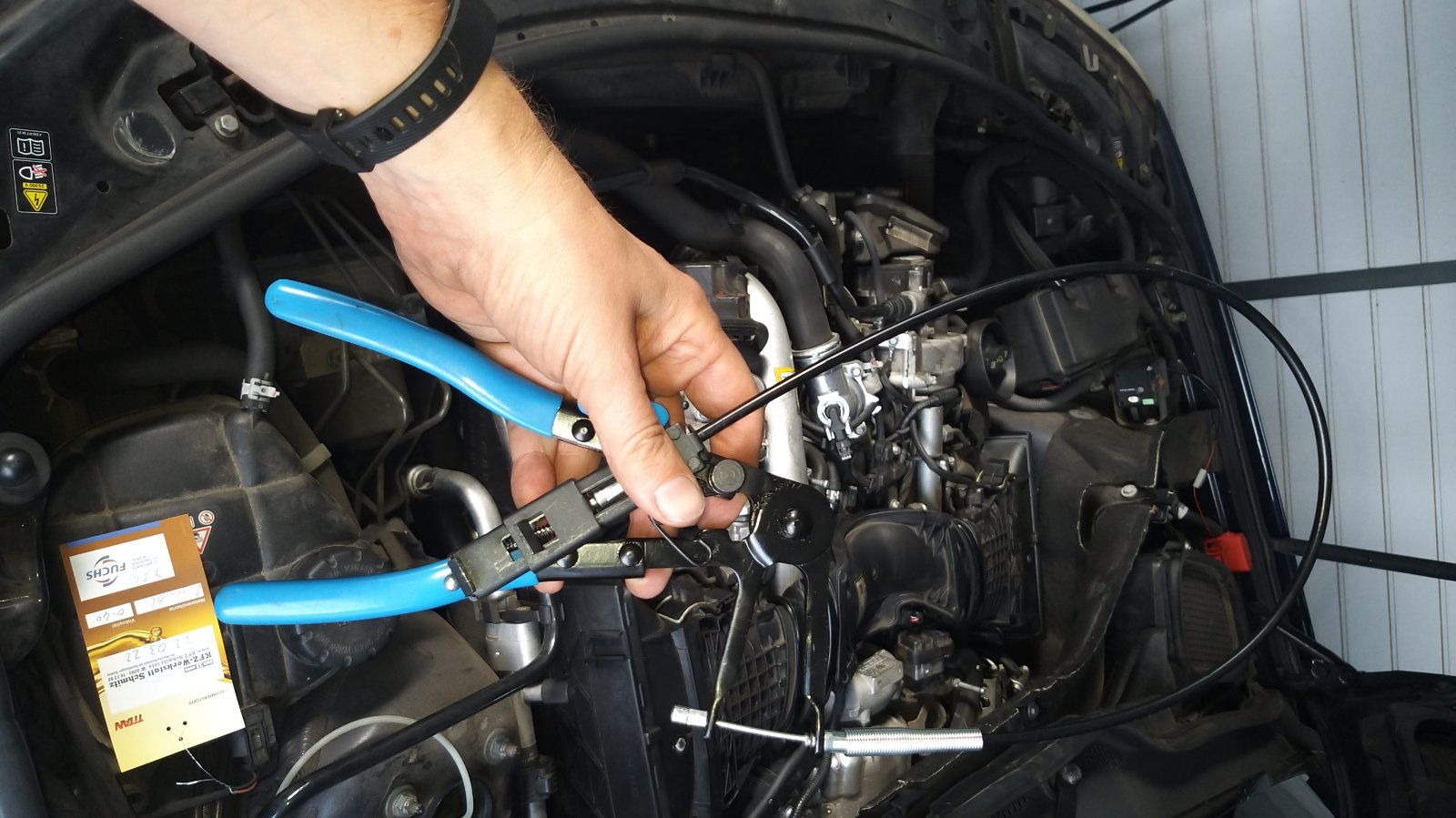

Hallo Rene,
falls Du einen Louis in Deiner Nähe hast: https://www.louis.de/artikel/schlauchkl ... r=10001349
Das sollte klappen, wenn Du die Backen ansetzen kannst. Ansonsten würde ich es mit einer Gripzange mit langen Backen versuchen.

Hallo, das einzige an dieser wirklich schwer zugänglichen Stelle funktionierende Werkzeug ist so etwas hier:
Nun ist das neue AGR Ventil eingebaut und die Probefahrt war ein Vergnügen. Der blaue Frosch hat wieder gut Leistung. Beim Kickdown (warm gefahren) geht es jetzt wieder rund. Das Auto wird laut und beschleunigt ordentlich. Und auch herausbeschleunigen von 70 auf 100 ohne Kickdown ist jetzt kein Geduldsspiel mehr.
Offenbar wird der Turbolader nun wieder korrekt angesteuert.
Ich werde das nun ein paar Tage beobachten, denke aber, dass dieses spezielle Problem nun behoben sein dürfte.
Vielen Dank für Eure Unterstützung und die hilfreichen Hinweise.
20:10 Danke sehr! Sehr schöne Fotos. So hab ich solche AGR´s noch nie gesehen.
Nur, wie hast Du das Zangenproblem gelöst?
Damit kommt man die beiden Schlauchschellen, kann diese öffnen und dann vom Schlauch schieben.
Das ganze habe ich heute in mehreren Etappen dann durchgezogen und insgesamt eine gute Stunde damit verbracht. Besonders schwierig war ja nur die Sache mit dem Kühlwasserschlauch.Nun ist das neue AGR Ventil eingebaut und die Probefahrt war ein Vergnügen. Der blaue Frosch hat wieder gut Leistung. Beim Kickdown (warm gefahren) geht es jetzt wieder rund. Das Auto wird laut und beschleunigt ordentlich. Und auch herausbeschleunigen von 70 auf 100 ohne Kickdown ist jetzt kein Geduldsspiel mehr.

Klar, dass Du für seltene Einsätze nicht ein qualitativ hochwertiges Profiwerkzeug benötigst. Aber die Teilenummer sollte bei der Suche nach einem günstigen Ersatz helfen. Was hast Du denn jetzt zu welchem Preis erstanden oder hast Du die Zange irgendwo ausleihen können?

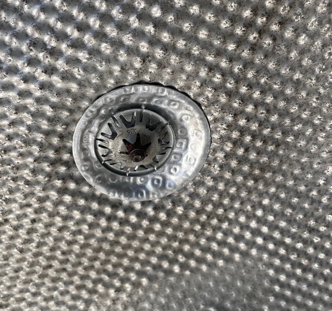

Leider habe ich heute ein lautes klappern Auto festgestellt. Nach intensiven forschen habe ich festgestellt, dass sich das Hitzeschutzblech über dem rechten Auspufftopf wegkorrodiert
Also eigentlich sind die Kontaktstellen zwischen den Stahlschrauben und dem Alu Blech großflächig weg gerostet. Auch die Gewinde an welchen die Befestigungsmutter montiert waren, sind so gut wie glatt.
Ich vermute diese Muttern sind auf eine Art schraubHülsen aufgeschraubt gewesen. Allerdings kann ich mir nicht vorstellen wie man diese schraubt Hülsen erneuern kann.
Vielleicht hat ja jemand von euch nähere Kenntnisse wie man hier in die Sache herangehen könnte?
Freue mich über jeden Hinweis!
VG
Marc

In der Box0110_040 §14 findet sich da was. Das ist mir zuerst dazu eingefallen.
Dort steht ein Verweis in hiesiges Thema, den ich aber nicht auf Anhieb gefunden hab.
Die Themensuche "Blech* brachte allerdings auch die Lösung vom Andreas140 zu Tage.
SuperSuFu!
Das scheint mir eine praktikable fürs do it yourself zu sein.
SuperSuFu!

Ja, nach "Blech*" hätte ich echt mal suchen können. Hatte mehr an "Schrauben" gedacht.
Die Lösung von Andreas hat was, nur wüsste ich nicht woher ich solche Stellmuttern bekommen.
Auf Ebay habe ich Reparaturkits für dieses anscheinend sehr gängige Problem gefunden.
https://www.ebay.de/itm/265073990533?
Das scheint mir die einfachste und haltbarste Lösung zu sein, vielleicht kann ich auf die Bolzen noch ein wenig das Gewinde nachschneiden, das könnte dann ein paar Jahre - mehr brauchts nicht - halten. Idiotische Konstruktion ab Werk auf jeden Fall!
Danke und schöne Woche!
Marc

Leider doch nicht so toll, dieses Reparaturset. Die Kunststoffabstandshalter, die hier eingebaut sind und dazu dienen, das Aluminium vom Stahl der Bolzen zu trennen, waren - beim ML - zu dick. Daher war ein Aufschrauben nicht möglich, ich musste sie entfernen. So blieb nur noch die Alu-Unterlegscheibe sowie die Starlock Klemmscheibe übrig.
Damit hat es dann einwandfrei geklappt.
Aber man könnte natürlich auch einfach ein Stück Alublech nehmen, rund ausschneiden und mit Kunststoffmuttern z.b. dann befestigen. Erfüllt den gleichen Zweck....und ist billiger.
Oder direkt die Starlock Scheiben aufklipsen, und das je nach Verrostungsgrad alle paar Jahre wiederholen...

Bzgl. Rostschutz fällt mir da noch Auspuffarbe ein.
