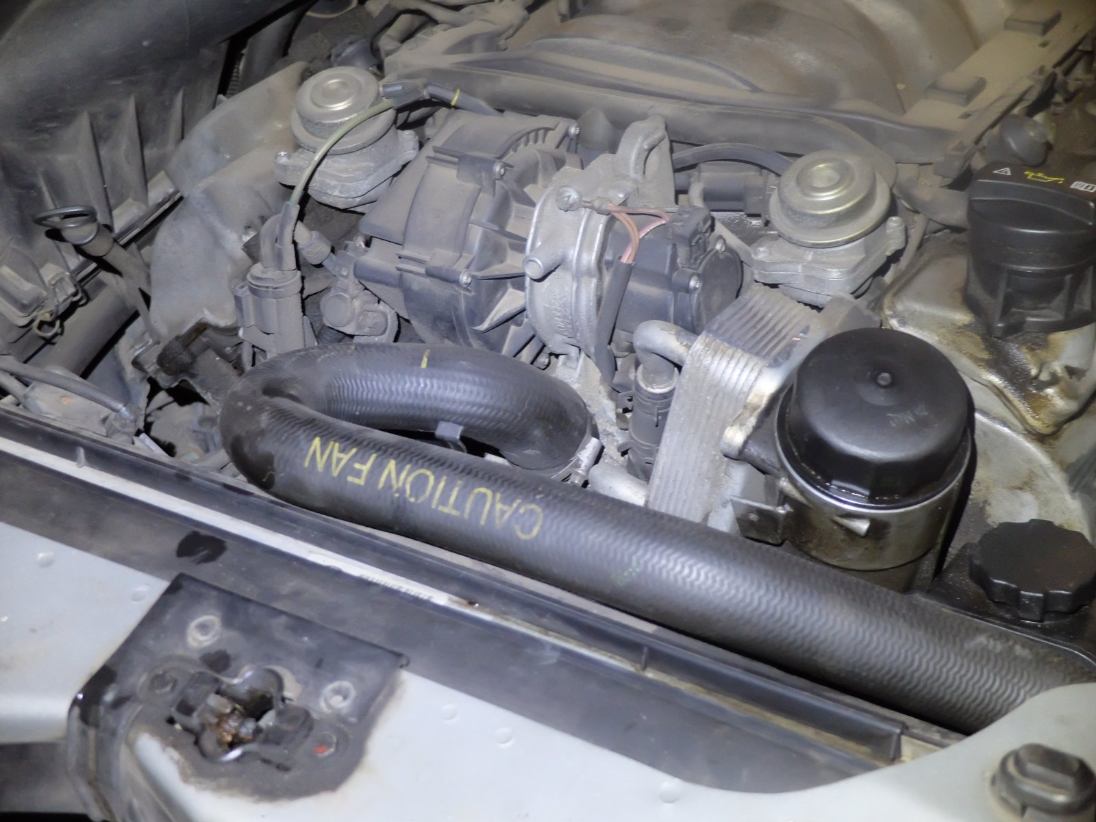

Heute habe ich mich endlich mal daran gemacht, das Kühlmittelthermostat zu erneuern. Zusätzlich auch den oberen Schlauch vom Kühler zum Thermostat, den Gummischutzring für diesen, sowie den Kunsstoffhalter des Schlauchs.
Schon sehr lange öffnete das Thermostat zu früh, so dass es bei den jetzt niedrigen Temperaturen - gestern morgen hatten wir bei uns am Haus -11°C - nicht wirklich warm während der Fahrt wurde. Die Ersatzteile hatte ich schon lange mal bestellt und so konnte ich das schnell erledigen. Jetzt wärmt es wieder wie es soll. Manfred093

Anbei noch ein Foto von dem Thermostat, denn nicht jeder wird wissen, wie so etwas aussieht.
21:40 Die Teile sehen sich ja immer ähnlich, weshalb ich mich nicht getraut habe, nach einem Foto zu fragen.
Danke sehr! Jetzt weiß ich wie das beim ML 500 aussieht. :thumbup:
Beiträge: 8468
Bisher kannte ich nur separate Thermostate, also ohne Gehäuse drumherum. Die Gehäuse baute man ab und hatte dann das Thermostat in Händen. Also alles was Alu ist, war nicht dabei, sondern nur der rechte Teil mit der Feder und dem Thermoelement. Im WIS wird explizit darauf hingewiesen, dass man diese Einheit nicht trennen, sondern nur komplett ersetzen darf. Manfred093
21:50 Das ist wohl genau wie wir das zuletzt beim W164 ML 350 vom René gesehen haben. Das Zusammenspiel der wenigen darin zusätzlich vorhandenen Elemente hatten wir uns genauer angesehen und darüber hier spekuliert.
Es griffen dort 2 Regelelemente aufeinander zu.
Auf dem Foto Deines Thermostaten ist von sowas ja nichts zu sehen.
Beiträge: 8468
Da ist auch nichts weiter drin. Nur ein in einem Alu-Gehäuse verbautes Thermostat. Manfred093
