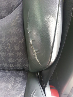

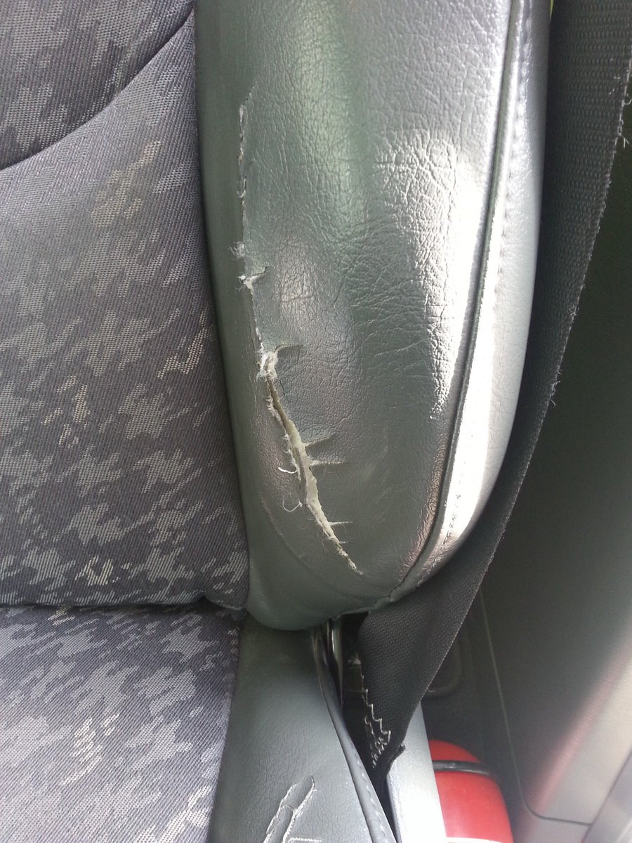

Manch MLCDler hat ihn schon in natura gesehen und jeder der danach fragte bekam auch erklärt, warum ich mit diesem Schandfleck in meinem ML rumfahre.

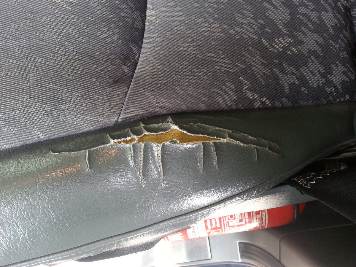

Mercedes-Benz hatte mir jegliche Kulanz abgelehnt als nach nur 3 1/2 Jahren und 55.000km dieses "Teilleder", welches sich als das allerschlechteste Kunstleder rausstellte welches Profipolsterer jemals gesehen hatten, erste Materialrisse zeigte.
Siehe dazu auch meine Box9909_001/§9.
Nun ging da aber nichts mehr, zumal die HU ins Haus steht und das einfach bei einem fast 16 Jahre altem Auto einfach nur einen ungepflegten Eindruck macht.

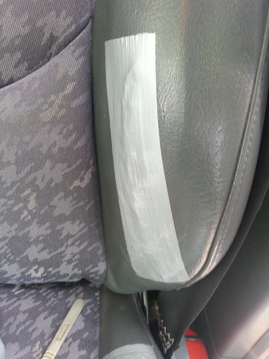

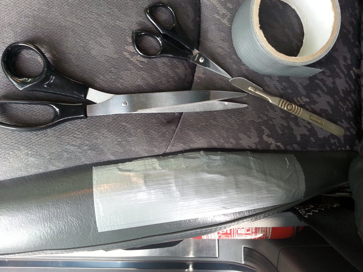

Deshalb hab ich nun erstmal provisorisch etwas Gewebeband verklebt.Und ich seh mich nun mal um, wo und wie ich denn dieses Mercedes-Armutszeugnis instand gesetzt bekomme.
