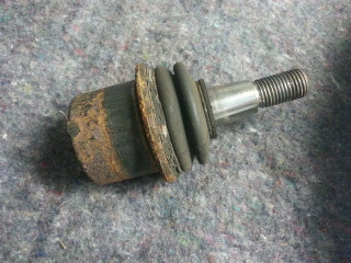

hat ja die Traggelenke der Vorderachse nun doch direkt mit austauschen lassen, um zusätzliche Anfahrten und Arbeitszeiten zu sparen. Auch wenn der Rechnungsbetrag nun, trotz MLCD-Vorteil, ganz schön hoch ist, war das eindeutig die richtige Entscheidung.
Wie bei uns üblich wurden die Altteile mitgegeben und René hat mir diese dann zur Prüfung und Dokumentation zur Verfügung gestellt.Der Defekt, das Höhenspiel, des hier mitgegebenen Traggelenks ist mit einem gefühlten Millimeter schon nennenswert und der Tausch war sicher angesagt.
Das Teil sieht original aus und hat dann immerhin über 300.000km gehalten.
Bei dem Wartungsstau, mit dem René den Frosch übernommen hat, eigentlich verwunderlich. Das deutet darauf hin, daß der Voreigner nicht einfach über alles drübergerumpelt ist, sondern doch recht ordentlich gefahren ist.
