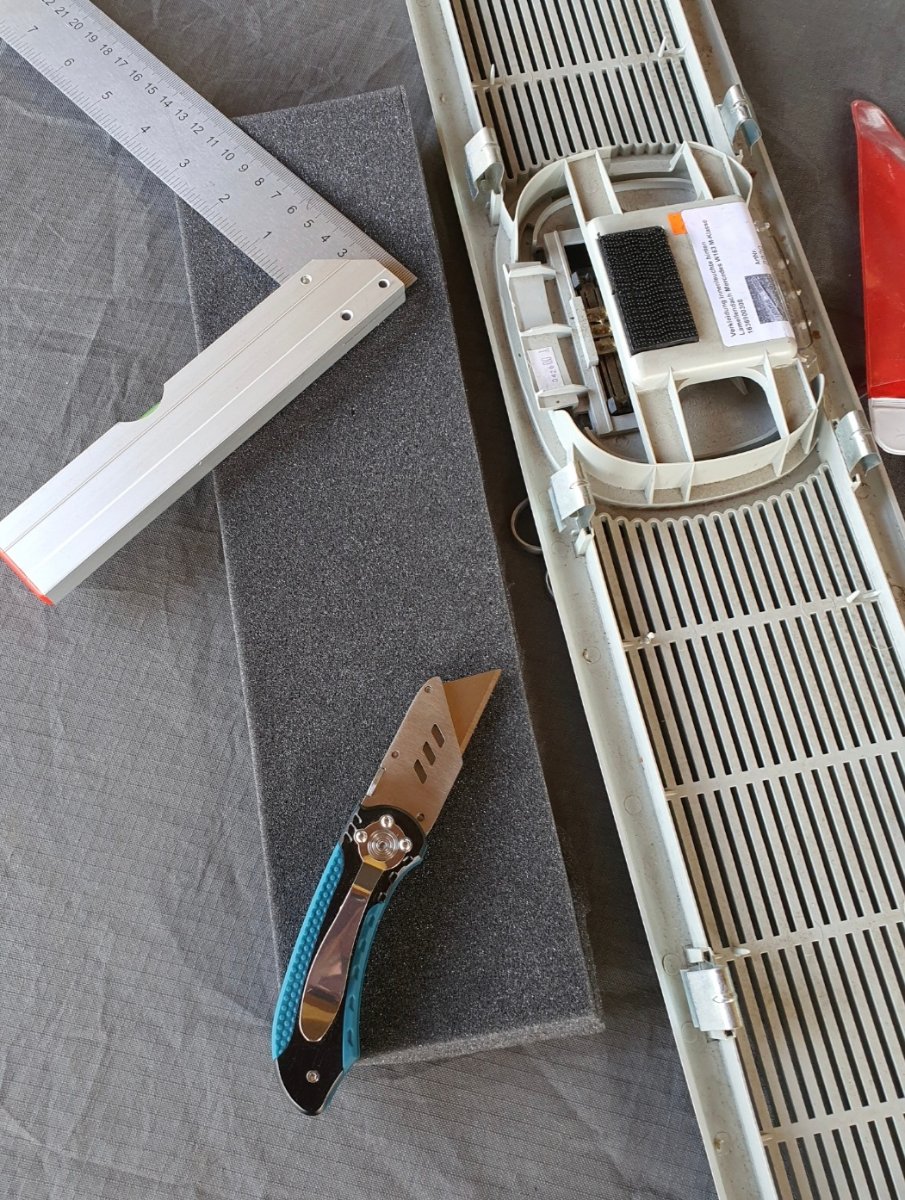

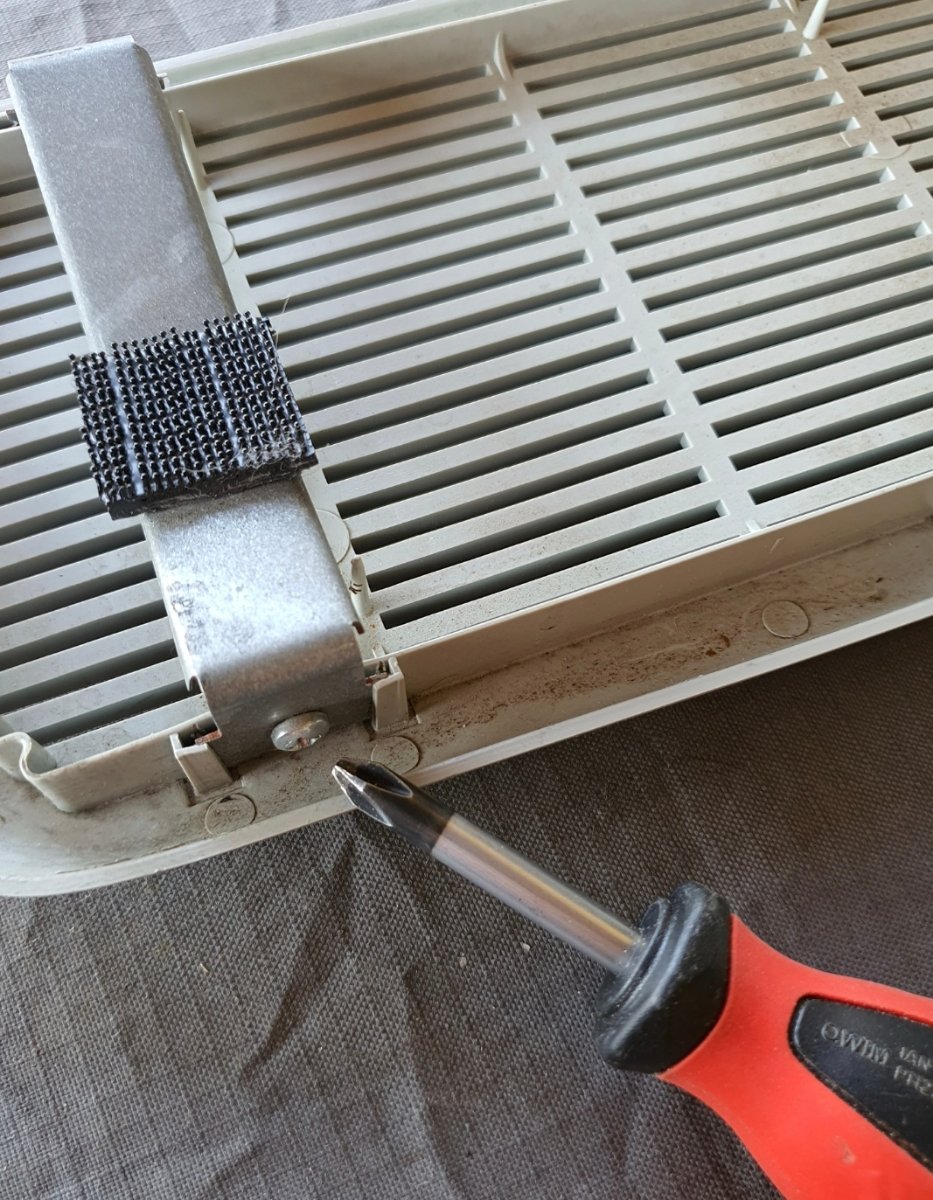

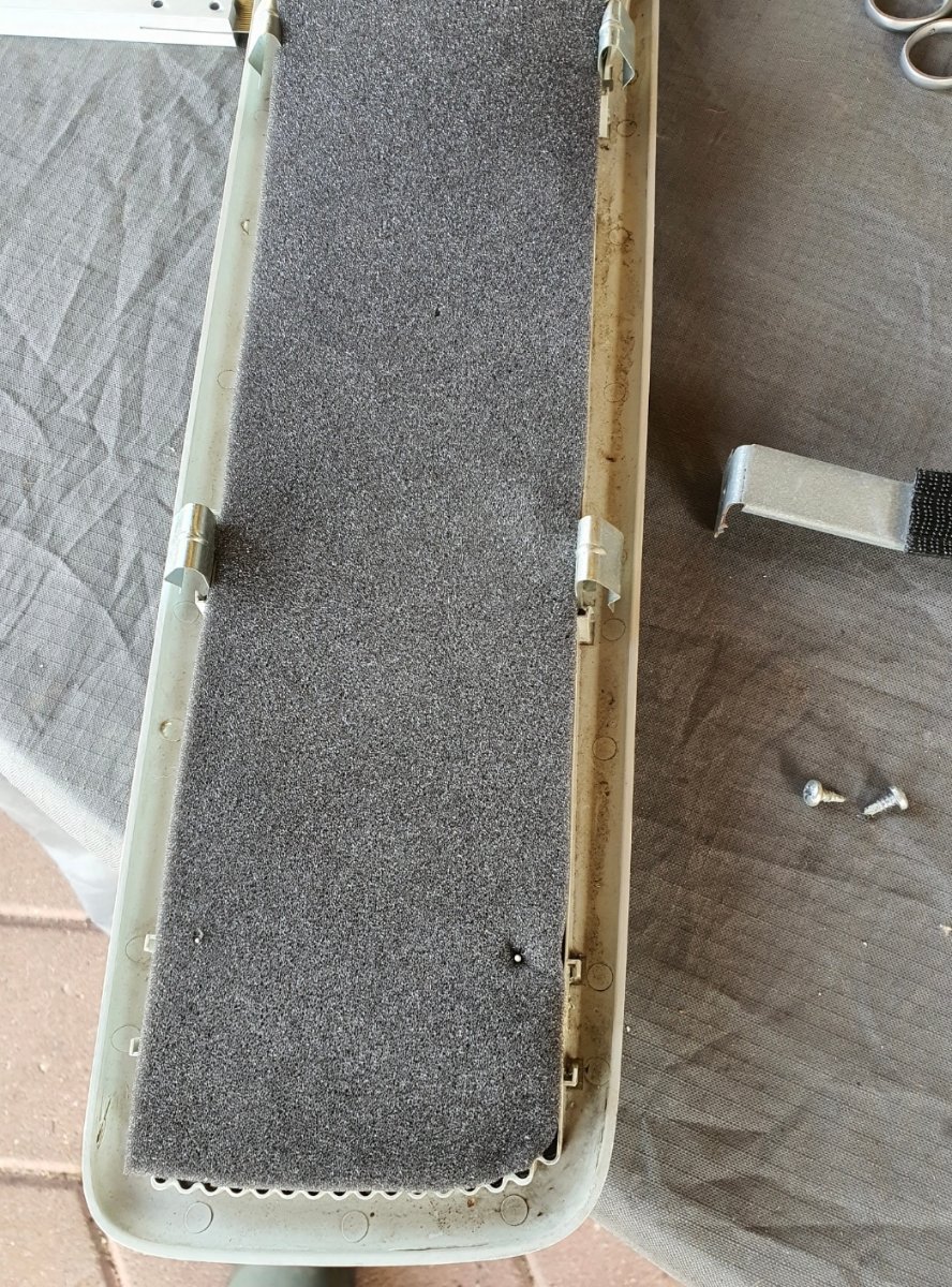

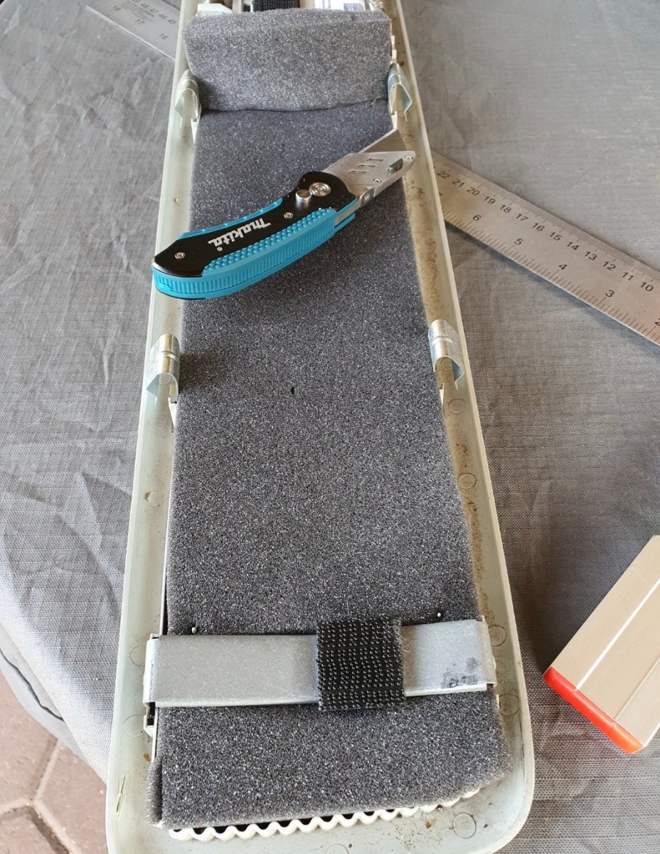

Habe heute den Filter ausgewechselt der sich am Himmel im Kofferraum befindet, der in der Lichtleiste ist. Der Alte war völlig verkrümmelt und hatte sich teilweise schon aufgelöst. Bei ebay habe ich für 20.99 Euro eine Luftfiltermatte 750x500x14 mm der Marke Scorpex gekauft.
Die Bilder sprechen für sich und bedarf da keinerlei weiterer Erklärungen.
Gruß Jürgen
Beiträge: 22155
Sehr schöne Bildergeschichte!
Entspricht voll und ganz den Anforderungen an ein MLCD-DoItYourself und bringt hier mal eben 10 Punkte des Dankes. :thumbup:
Interessant zu sehen auch deshalb, weil es recht wenige M-Klassen mit diesen Lamellendächern gibt, auch im MLCD.
