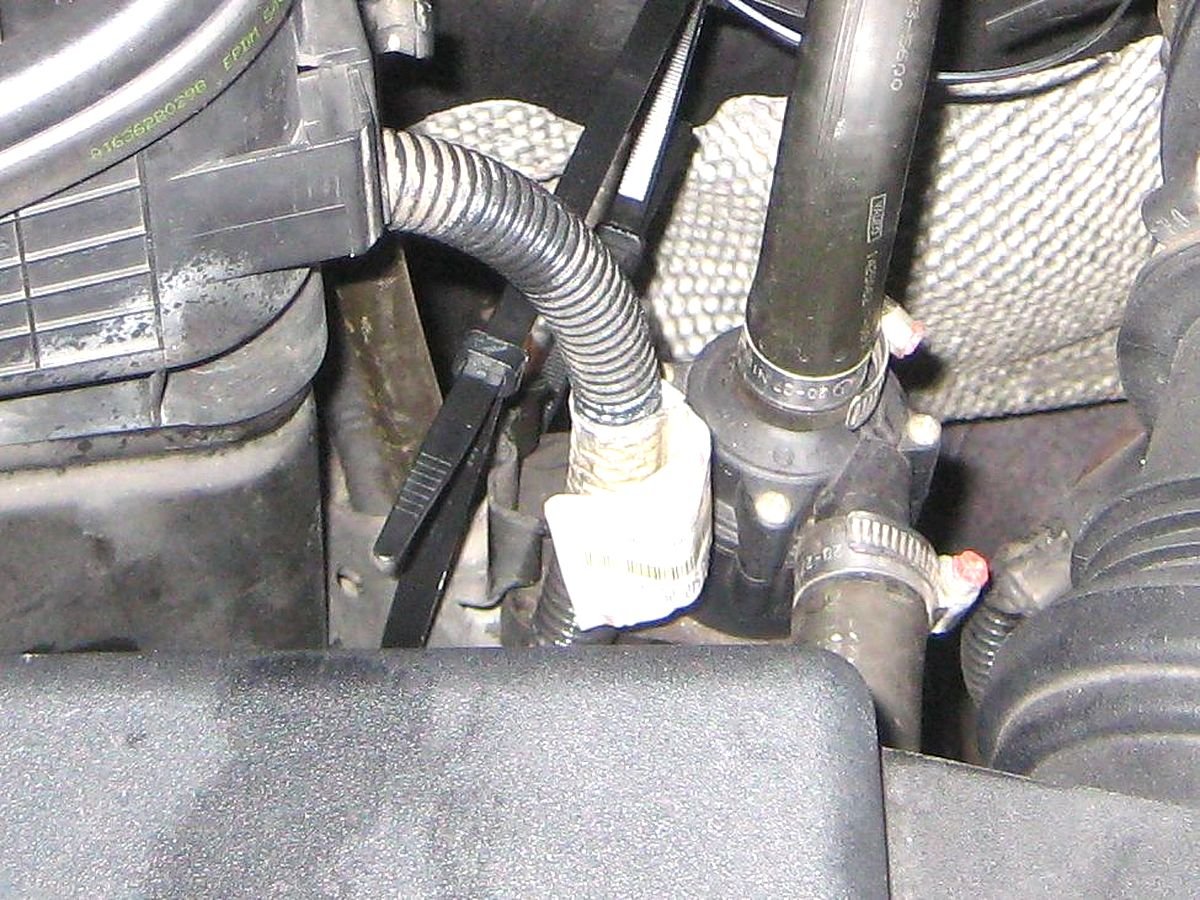

Zum Akkutausch, und der damit verbundenen Reinigung bis hin zur Akkuträgerplatte, hatte ich dieResrwärmepumpe samt Haltegummi von dessen Träger gezogen, womit dieser hier ganz gut zu sehen ist.
Leider sieht man nicht, wie dieser selbst befestigt ist.
Sicher ist aber jetzt schon mal: Nicht am Akkukasten sondern darunter.
Und bei nochmaliger genauer Betrachtung von Marks Foto im Thema BoxenStop-Hotline, sehe ich auch die anscheinend, von der sichtbaren Seite, noch intakte Gummihalterung.
Zumindest provisorisch "hochstrapsen" wär angesagt, um weiteres Verschmoren zu vermeiden.

Ich war gerade am Fahrzeug, folgende Bilder haben sich ergeben:
Dieses hellgraue Kunststoffteil scheint aber nicht damit zusammenzuhängen, das lässt die Schlauchbiegung kaum zu. Ich vermute es wurde unter der Akkubox im Radkasten verschweist, habe zumindest dort Raue reste ertasten können.

Eben habe ich den Halter an unserem ML fotografiert. Gestern Abend hatte ich nur danach getastet. Befestigt ist er an der Seitenwand vom Batteriefach (zu sehen unter dem Teilesatz Pos. 29). Ob der nun geschraubt oder wahrscheinlich genietet ist (Plastikniet), könnte ich erst nach Ausbau der Batterie feststellen. Man kann aber deutlich sehen, dass dieser Halter auch an der senkrecht nach unten verlaufenden Plus-Leitung fixiert ist. Zumindest die Reste der zugehörigen Schelle müssten sich doch noch an der Leitung befinden.

Offensichtlich fehlt beim ML vom Mark der komplette Batteriekasten. Und folglich auch die an diesen angenietete Halterung für die Restwärmepumpe.
Irgend ein Vollpfosten hat sich wohl in der Vergangenheit gedacht, daß man ja den Akku so viel leichter festschrauben kann. :crazy: :oops:
Es war also durchaus richtig, erst mal die Fotos vom Mark abzuwarten. Wobei ich auf einem so ziemlich gar nichts erkennen kann.
Beiträge: 8618
Leider kann ich sogar auf beiden Fotos von Mark irgendetwas wirklich erkennen. Wie aber kann jemand auf die Idee kommen, den kompletten Batteriekasten, der schließlich ja auch die Batterie auf ihrem Standplatz festhält, sowie auch gegen die Hitze des Auspuffkrümmers schützt, entfernen? Damit hätte der doch spätestens beim TÜV wegen fehlender Batteriebefestigung aussortiert worden sein müssen.
