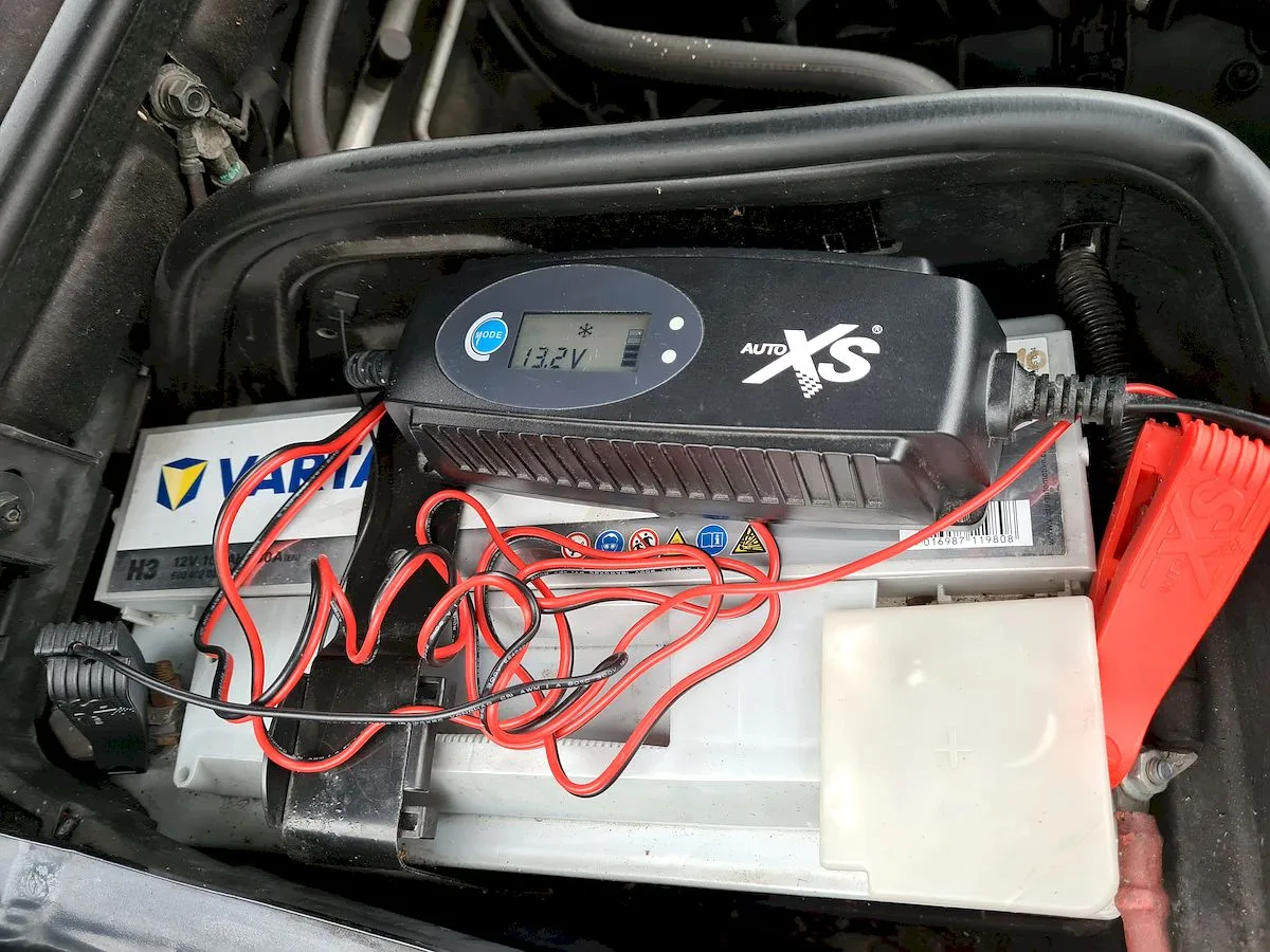

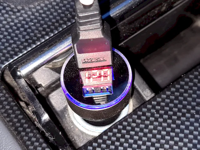

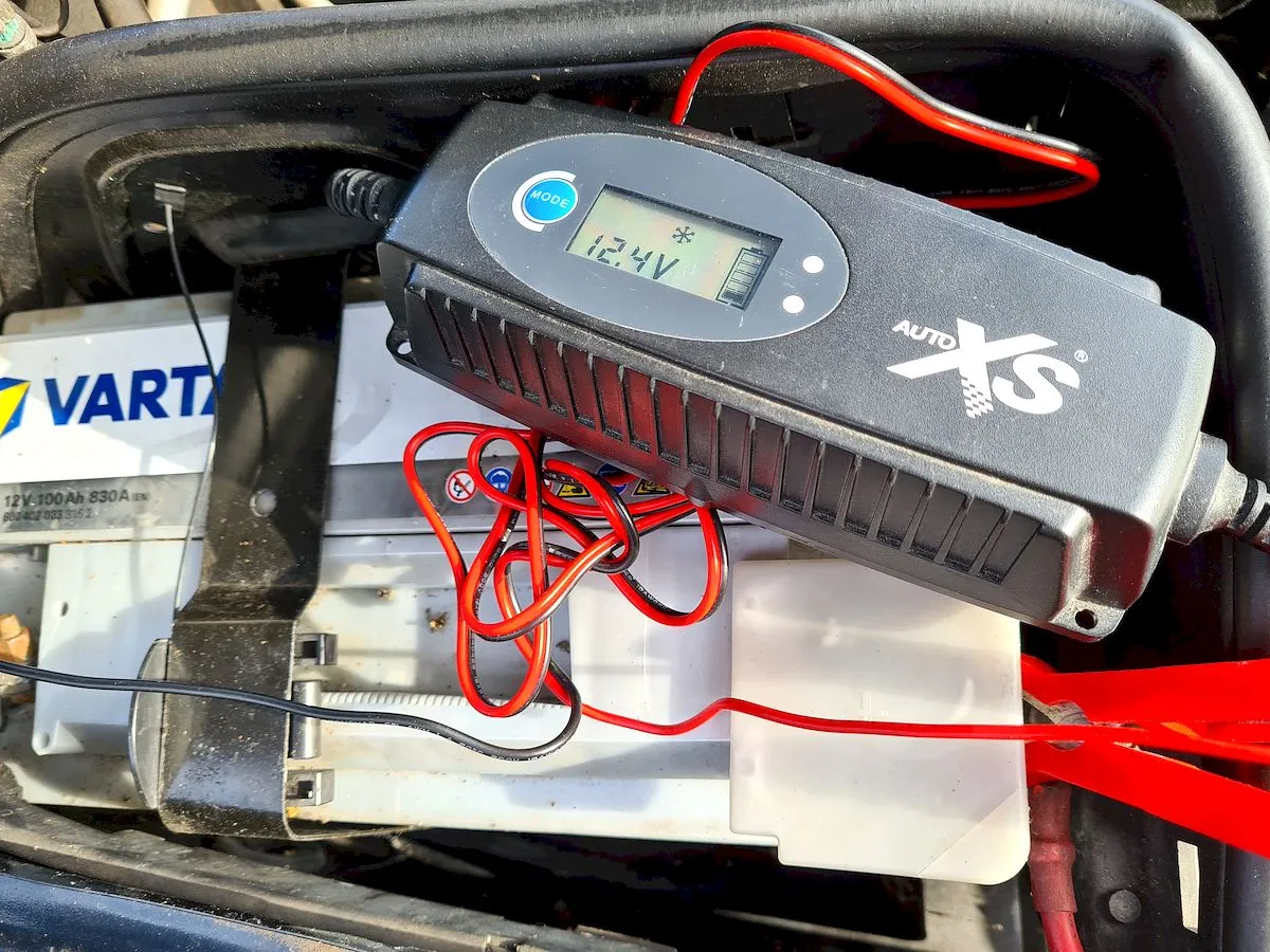

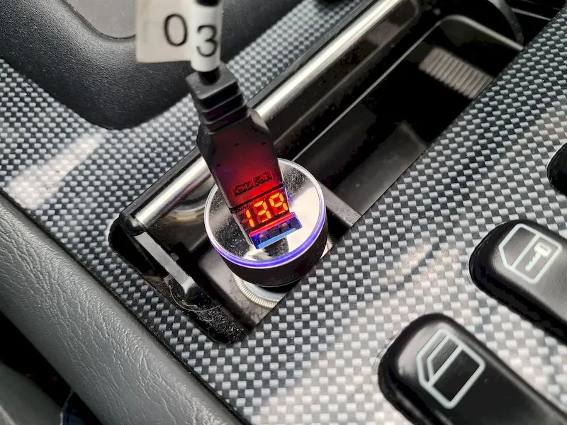

Beiträge: 22149
Oh, oh, oh...
Erst mal Bilder, um tausende Worte zu sparen:
Kurz nach begonnener der Ladung
Nach einer halben Stunde
Nach fast 3 Stunden
Nach fast 3 Stunden
15min nach Ende der Ladung
Soweit erwartungsgemäß.
