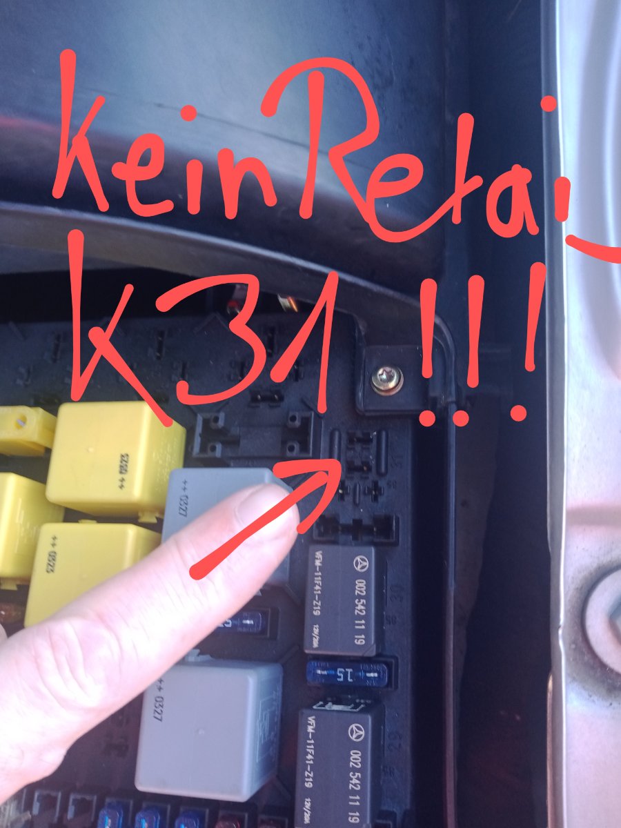

So - nach Öffnung des Sicherungskasten weiss ich jetzt schon einmal dass das Relais k31 ( Alarm Horn) und die dazu gehörige Sicherung F48 mit 20A bei mir nicht verbaut ist.
Wenn die nicht verbaut ist, dann kann die Elektronische Diebstahl Warnanlage nicht Hupen oder?
Gibt es da einen Zusammenhang ?
Kein Relais Keine Sicherung Kein Hupen aber Warnblinker sprechen nach 80 Std Stillstand an ?
Gruß Klaus

Hier das Bild vom Sicherungskasten

Nachdem das Relais K31 mit Sicherung F48 (Alarm Hupe) nicht verbaut bzw. " gezogen" ist denke ich, dass der oder ein Vorbesitzer bereits ein Problem mit der Alarmanlage hatte und somit der Hupenalarm vermieden wurde ?
Frage 3:
Wenn das Relais K31 und dessen Sicherung F48 nicht steckt , korrespondiert das dann mit der Tatsache dass bei Betätigung der Fernbedienung "Schließen" die Blinker NICHT 3 x Blinken ?
Sorry für meine Verständnis Fragen. Bin noch nicht soo tief in der Praxis .

Das mit dem "fehlenden" Relais und der "fehlenden" Sicherung kannst Du wohl vergessen, wie Manfred auch schon klar angesagt hat.

Ergebnis: Die Warnblinker gehen an aber kein Alarmton. Wir erinnern uns : das Relais 31 und Sicherung 48 sind trotz Belegungsplan im Sicherungskasten nicht am Steckplatz.
Das bedeutet, dass das nach meinem Kenntnisstand akkubetriebene Alarmhorn auch nicht anschlagen kann.
Ich gehe im Moment davon aus, dass nach Ziehen des Relais in der EDW Steuerung (noch) keine Anpassung erfolgt ist. Ein 3 Fach Blinken bei Verschließen mit der FB findet nach wie vor nicht statt.

Und vom Relais hast Du immer noch nicht abgelassen und anscheinend Manfreds Aussage dazu nicht zur Kenntnis genommen. Ob überhaupt ein Alarmhorn verbaut und in Ordnung ist wäre vielleicht vorrangig zu klären.
