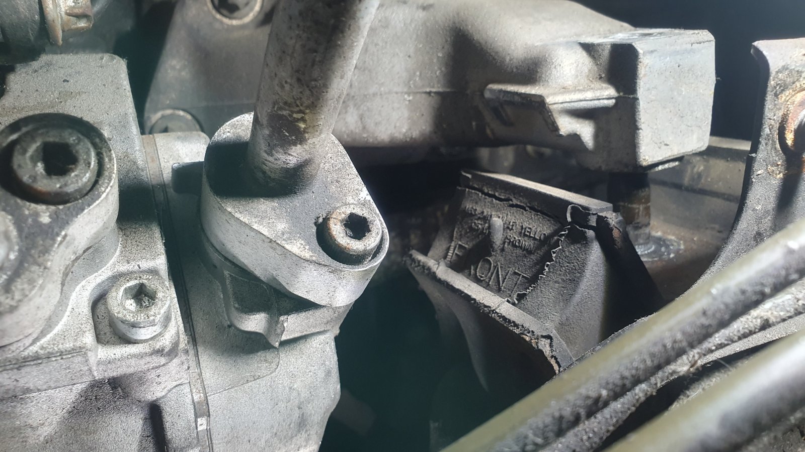

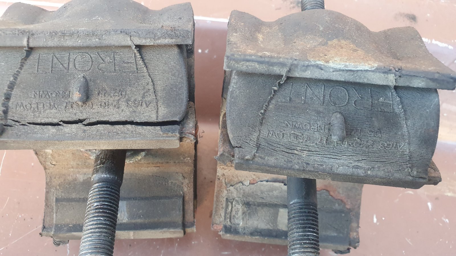

Im Zuge des Getriebe-aus und einbaus habe ich gleich noch die Motorlager rechts und links erneuert
und den Schlauch der Kurbelgehäuseentlüftung Fahrtrichtung links oben an der Zylinderkopfhaube.
Gruß Sascha056
