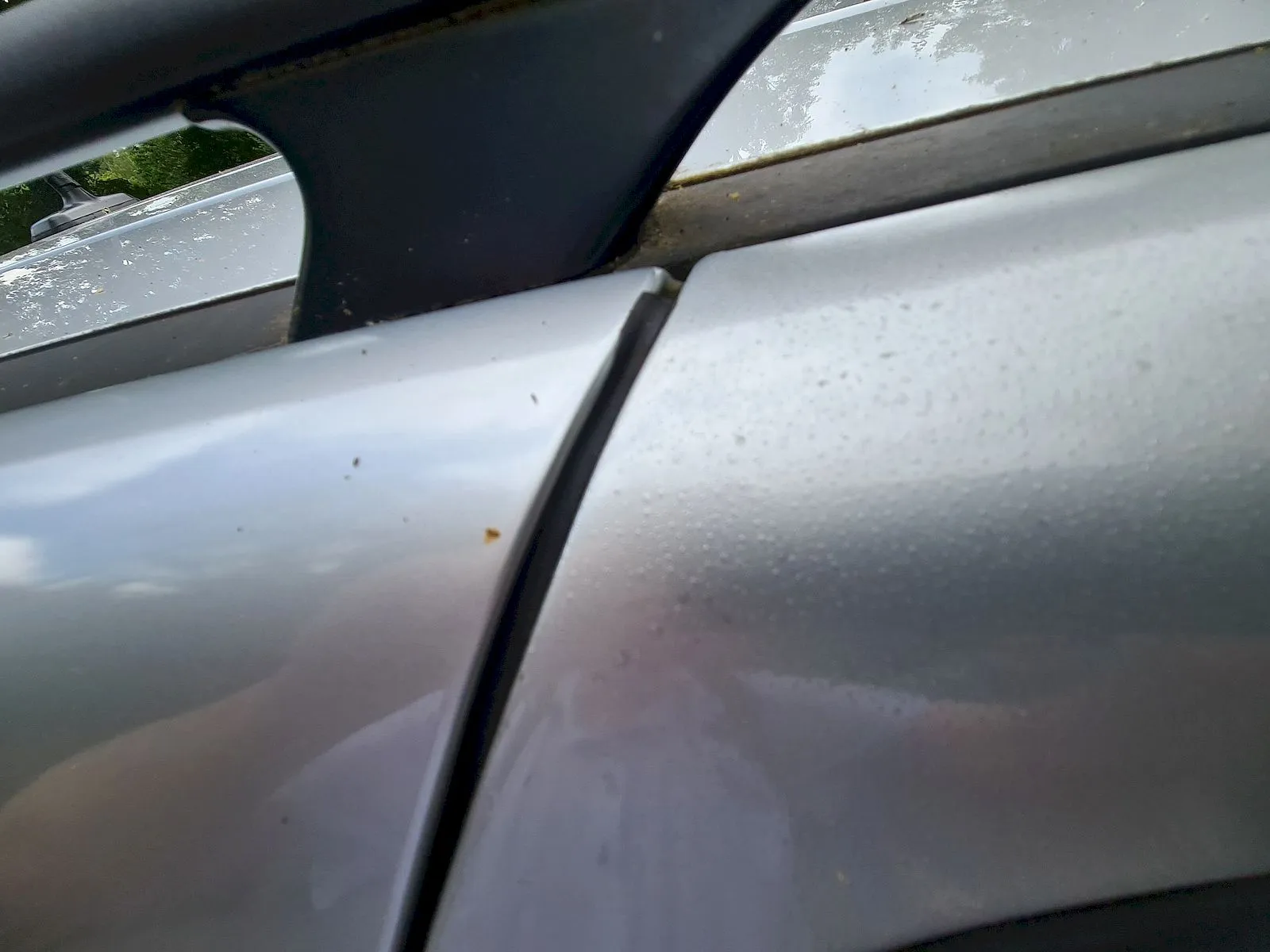

Im Event-Forum hatte ich es ja schon angesagt und hier ist er, der Dokumentationsversuch der Lackschäden an Manfred093´s ML 500:
A-Holm rechts
A-Holm rechts
Gleiche Stelle mit etwas mehr Abstand
Oberkante Fondtür rechts
Oberkante Fondtür rechts aus etwas anderem Winkel
Sicherlich weiß jeder, der sowas schon mal versucht hat, wie schwer es ist solche Lackschäden und auch kleine Beulen und Verformungen zu fotografieren.
Oft bedient man sich dabei Hilfsmitteln wie Reflexionen von parallelen Linien oder ganz spezieller Beleuchtung.
Sowas war hier alles nicht anwendbar.
So hoffe ich, Ihr könnt trotzdem sehen, was so dermaßen offensichtlich ist, wenn man live davor steht.
Höchstwahrscheinlich ist es so wie vermutet und es haben sich die hellgraue Grundierung der neuen Türen und die darauf aufgebrachte Brillantsilber-Lackierung chemisch, unter Einwirkung von Kälte, Hitze und/oder UV-Strahlung, nicht vertragen und diese Bläschen geworfen.

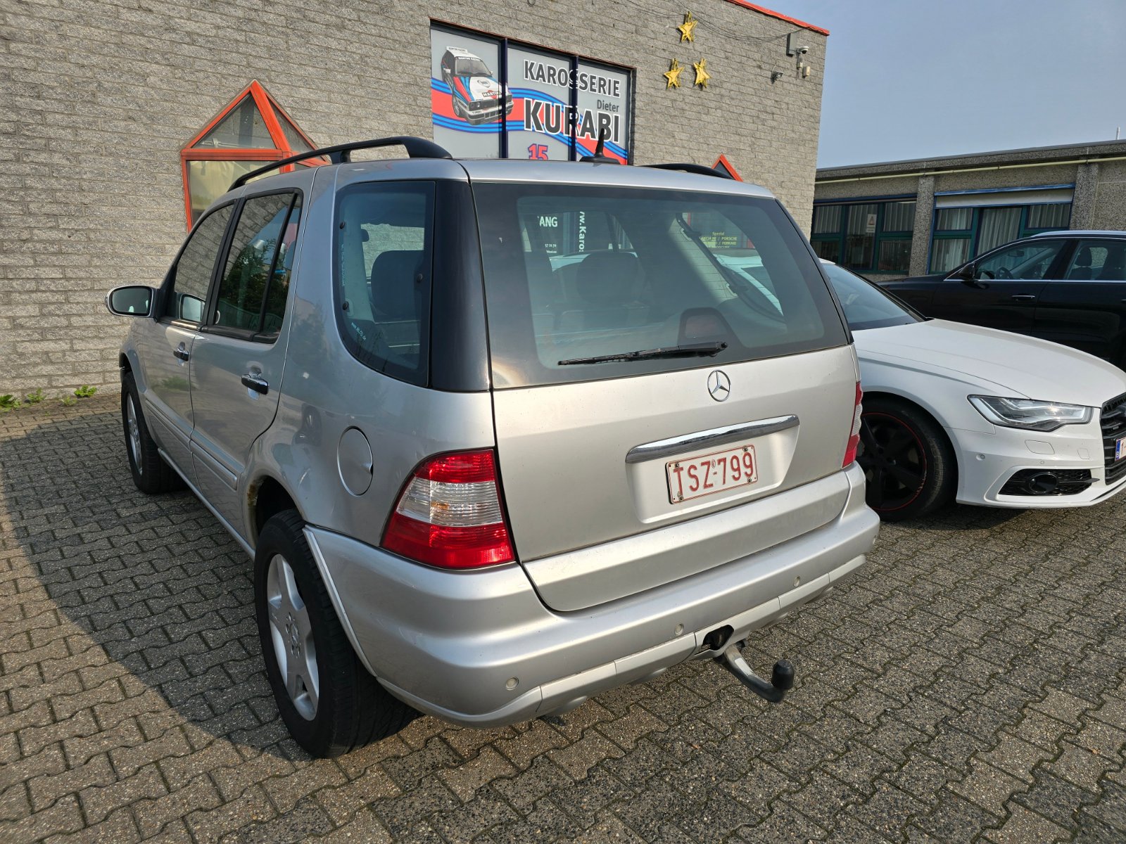

Heute habe ich noch einmal den endgültigen Termin der Komplettlackierung um zwei Wochen verschoben, da ich den ML momentan sehr schlecht entbehren kann. Jetzt ist der 20.08.2024 für den Beginn der Arbeiten geplant und es wird mit 2-3 Wochen gerechnet, die er mir nicht zur Verfügung stehen wird.
Hoffentlich klappt das gut. Allerdings ist diese Werkstatt auf die Restauration von Oldtimern spezialisiert und so bin ich da recht zuversichtlich.
Beiträge: 8609
Nun ist es soweit: Unser ML steht seit einer Stunde in der Karosseriewerkstatt, wo er hinten zwei neue Radläufe erhält, ansonsten die Türen von den komischen Lackblasen befreit werden sowie Rost an den vorderen Radläufen beseitigt, eventuell sogar die Kotflügel erneuert und der ML komplett neu lackiert wird.
Geplant eVerweildauer: 2-3 Wochen.

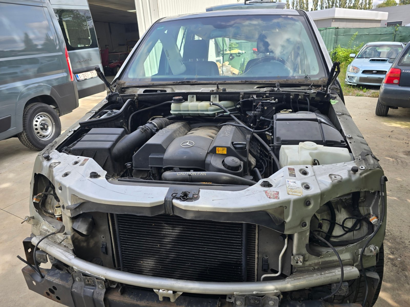

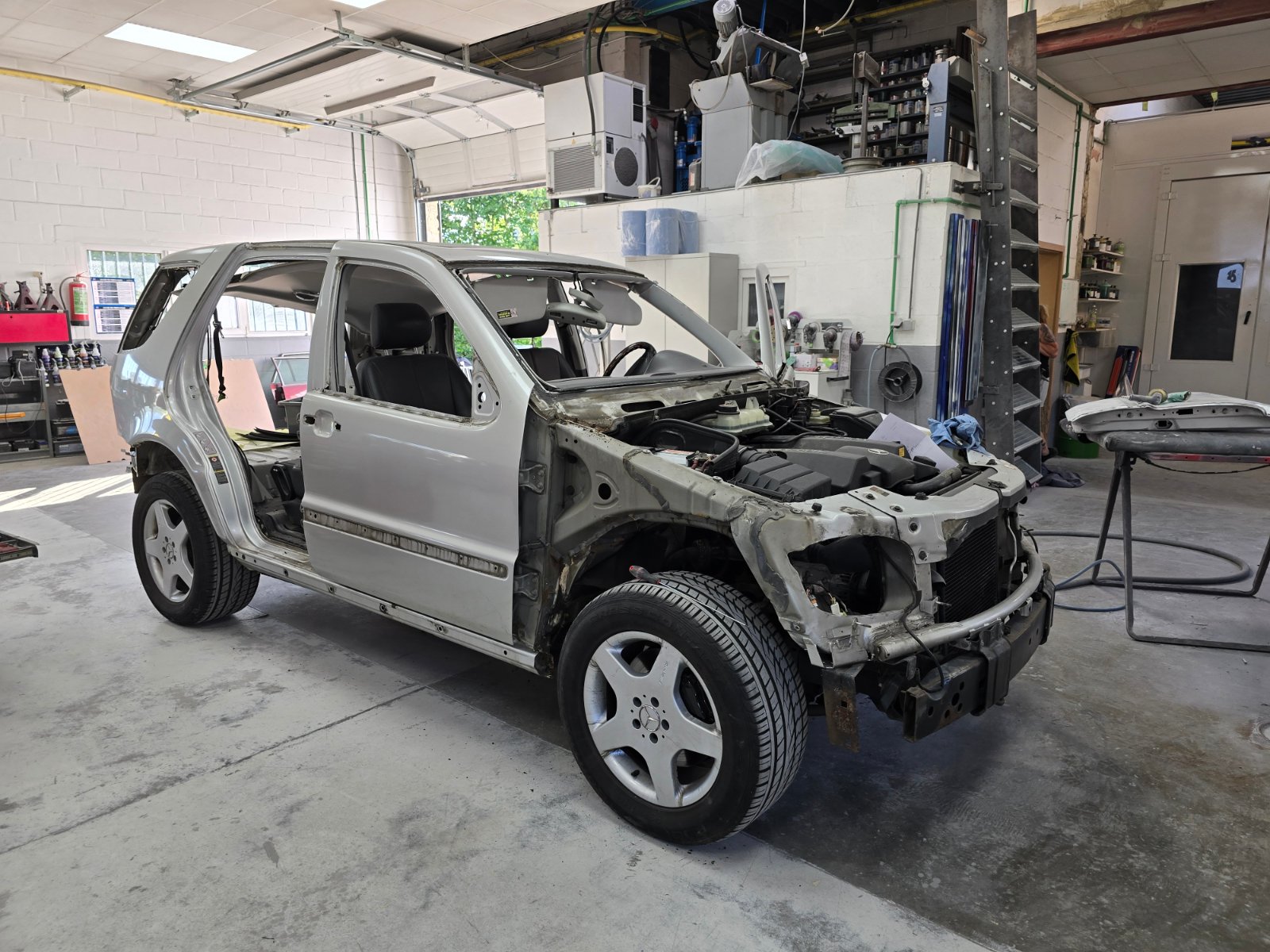

Heute habe ich unser Dickerchen im Krankenhaus besucht. Die Demontagearbeiten sind schon recht weit fortgeschritten. Dabei sind nicht vermutete Durchrostungen hinten am Rahmen gefunden worden. Es steht jetzt fest, dass es eine große OP geben wird: Die Karosserie wird vom Rahmen getrennt werden, damit alle rostigen Stellen ordentlich gesandstrahlt werden können. Das macht die Arbeit ziemlich unkalkulierbar. Aber da ich den ML noch sehr lange fahren möchte, wäre es jetzt falsch, daran zu sparen. Anbei ein paar Fotos vom Zwischenstand.
Beiträge: 21856
Huch!
...und Ooooops!
Da tun sich ja Baustellen an ganz unerwarteten Stellen auf.
Heftig! Weit mehr als ich erwartet hatte.
Insofern aber erst mal Dank für die aussagekräftigen Fotos.
Die Leute scheinen ja echt Gas zu geben und haben Deinen ML schon recht weit auseinandergebaut.
Die Türen, welche ja Auslöser der ganzen Aktion sind, haben sie aber erst mal dran gelassen. :angel:
Die Dachreling ist ab? Da läuft ja wohl Regenwasser bei meinem durch die porös gewordenen Dichtungen. Wie man darankommt, ggf. ohne den Himmel demontieren zu müssen, hab ich ja noch nicht raus.
Nur, daß es da wohl keine vorgefertigten Dichtungen gibt und man selber dichten muß.
Wenn Du dran denkst, halt doch da mal die Fotomaschine drauf.
Karosse vom Fahrgestell mit Motor getrennt hab ich erst einmal auf einem Foto gesehen.
Einfach ist das sicher auch nicht.
Eines Deiner Fotos ist doppelt.
M093: Jetzt nicht mehr...

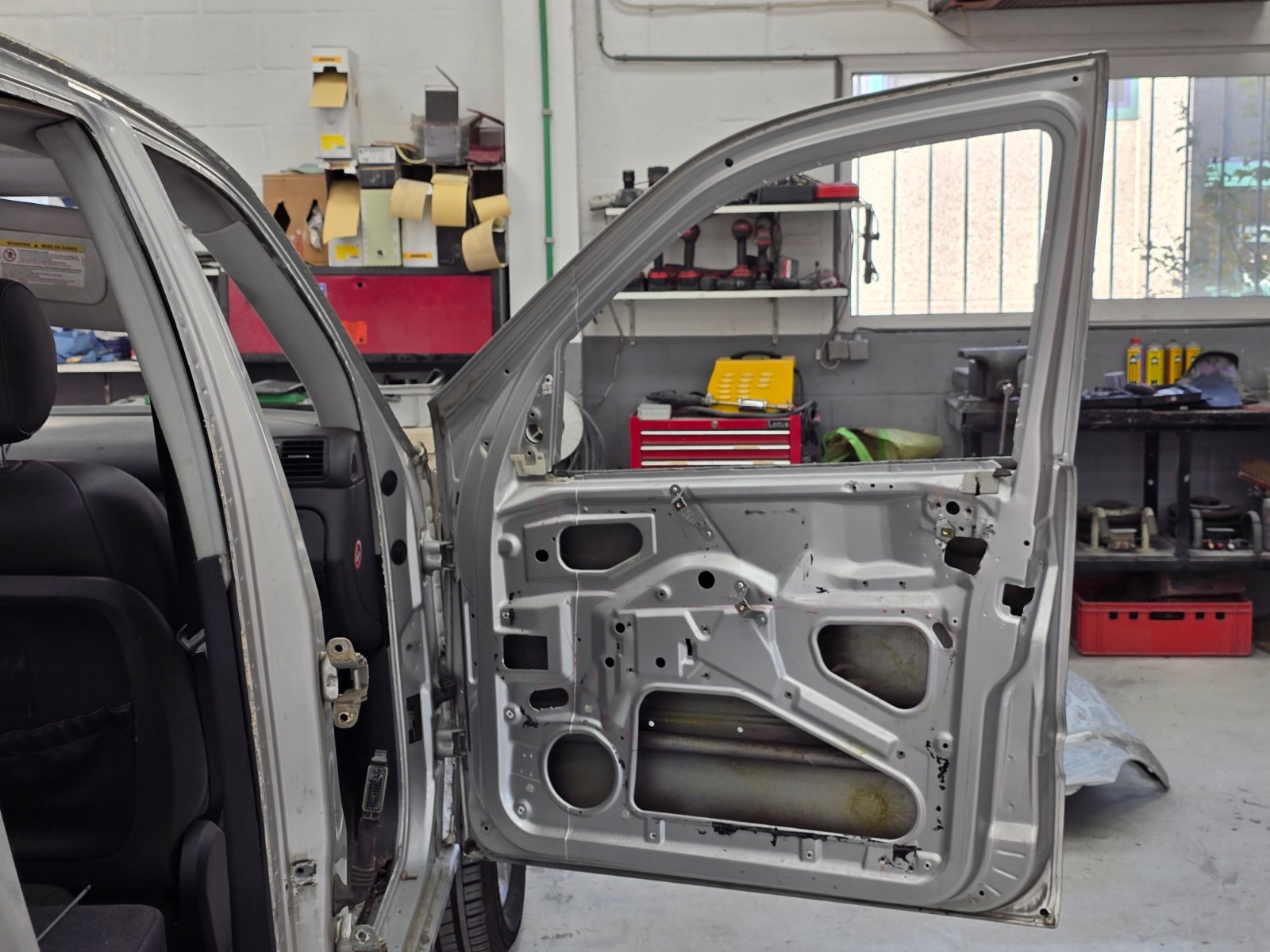

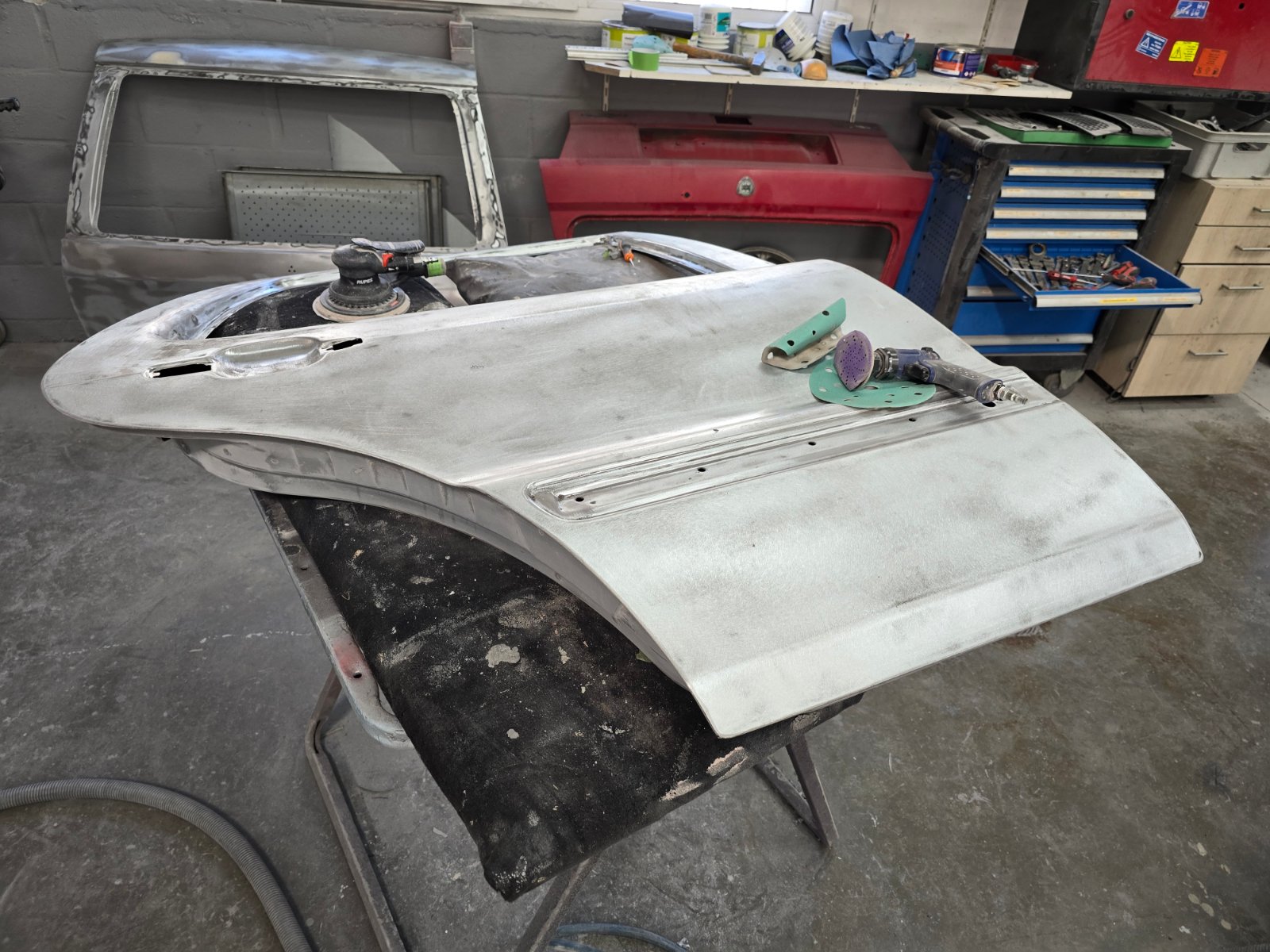

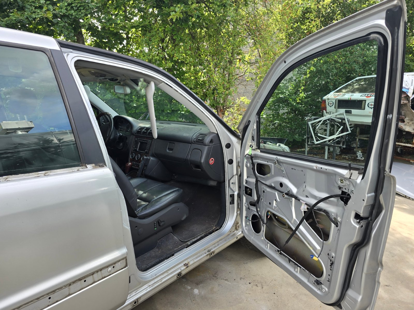

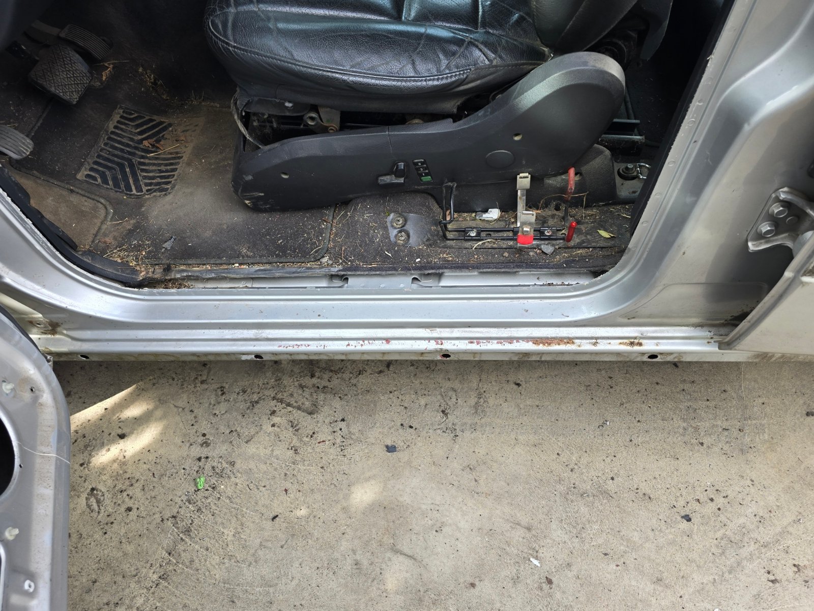

Eben habe ich mal wieder unseren ML besucht. Anbei ein paar Bilder vom augenblicklichen Zustand. Die Türen werden alle komplett abgebeizt. Die sind vor ca. 7 Jahren alle erneuert worden und von innen ordentlich eingesprüht, so dass dort keinerlei Rost, sondern nur die blöden Blasen im Lack sichtbar sind.
Helfen konnte ich auch noch beim Ausbau der vorderen Türschlösser, denn das habe ich ja schon einige Male gemacht.
