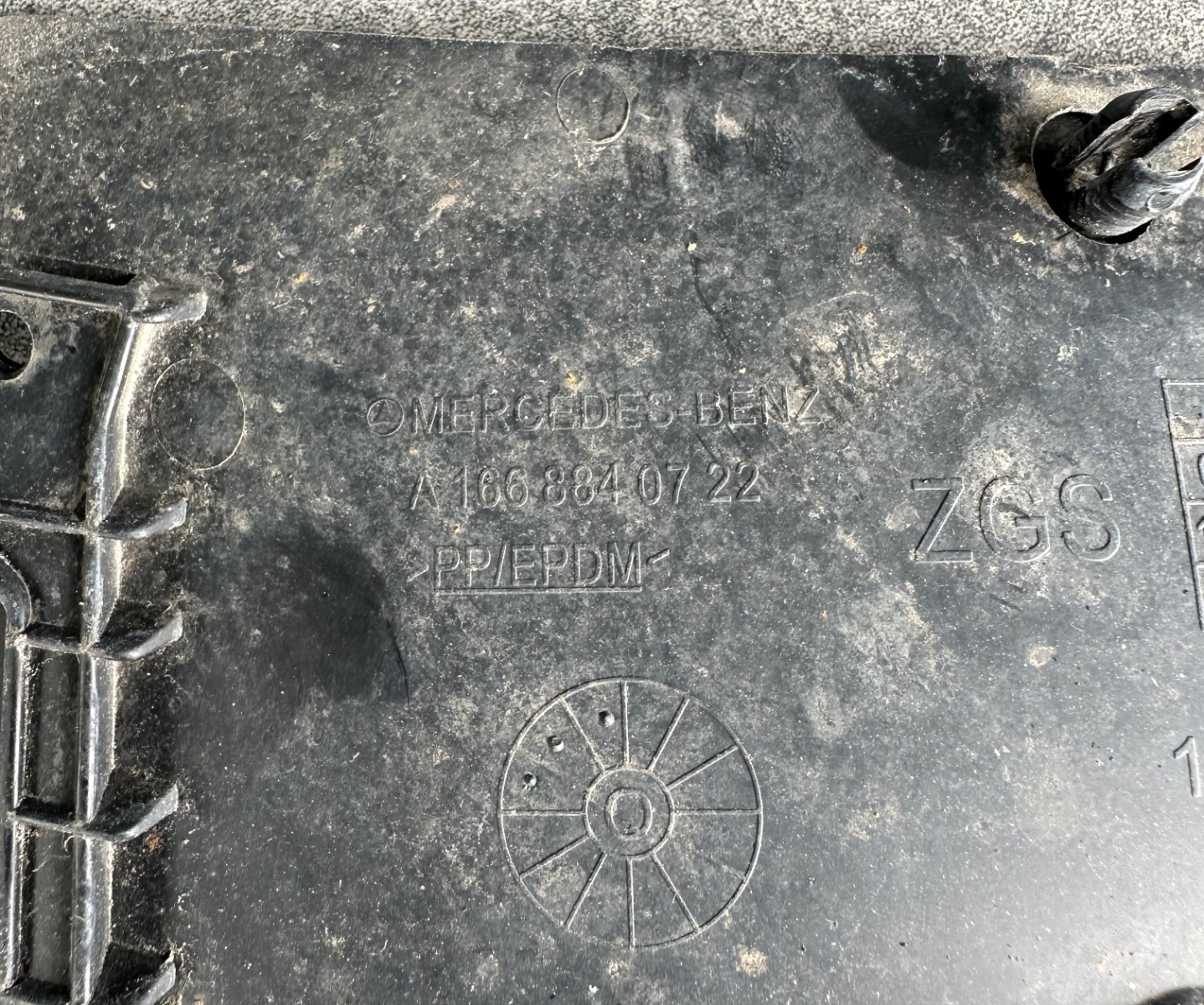

Gestern hab ich noch die vordere Abdeckung demontiert, diese hat sich gelöst und am vorderen linken Rad gestreift:
Da werde ich wohl einen Ersatz benötigen, Teile-Nummer A 166 884 07 22. Wäre eine Bestellung möglich? Und was kostet mich das Ersatzteil?

So siehts aus, auf die Schnelle:
Da steht nun auch:
54
Rückfahrkamera gemäß AN54.65-P-0030GQ nachgerüstet. am 16.04.2024 Betrieb 22687 KM: 117807
Genauer betrachtet wird daraus nun:
240609 M075 Radlauf Zeichnung.pdf
(106.93 KiB) 162-mal heruntergeladen
240609 M075 Radlauf Teile.pdf
(71.75 KiB) 145-mal heruntergeladen
...wobei sich mir die Frage stellt, wie sowas passieren konnte.
Hat da ein Servicetechniker gepennt und das Teil nicht richtig verschlossen?
Beiträge: 1884
Theoretisch müsste es die Pos. 110 sein, die Nummer stimmt aber nicht mit der auf dem defekten Teil überein. Ich denk mal das der Mechaniker bei der Unfall-Instandsetzung da gepfuscht hat, danach ging ja mehr erst einmal nicht mehr. Da hatten die einfach eine Steckverbindung vergessen wieder anzustecken. Bitte dann die Teile-Nummer A1668841000 bestellen, die wird ja dann die alte Teile-Nummer ersetzen?
Beiträge: 22262
Erfahrungsgemäß stimmen die in die Teile eingepressten Nummern höchstselten mit den gelisteten Nummern für das Teil überein.
"Ersetzt durch" war hier auch nirgendwo zu finden. Überraschend eigentlich nur, daß die Teilenummer auf dem Altteil überhaupt noch auffindbar war.
Da das Teil für links und rechts die gleiche Nummer hat gehe ich mal davon aus, daß die auch gleich sind.
Bestellen tu ich aber nun natürlich das für die linke Seite.

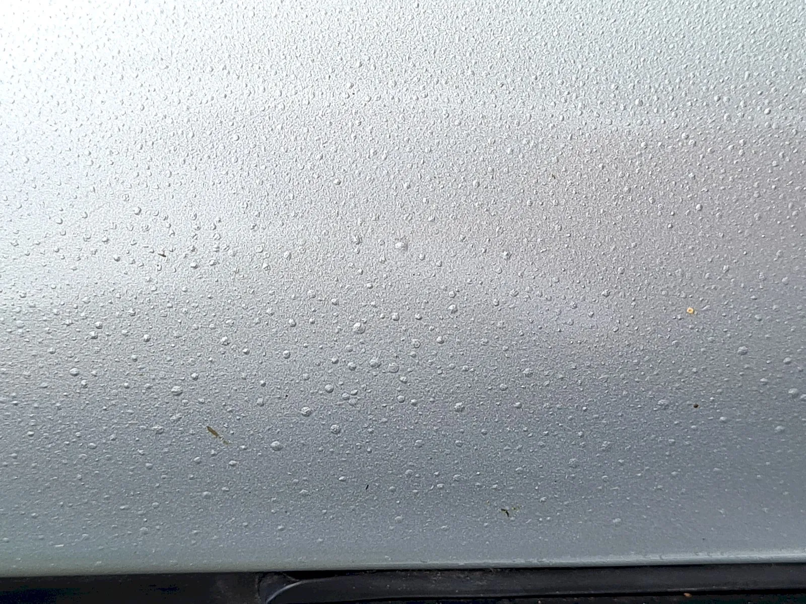

Im Event-Forum hatte ich es ja schon angesagt und hier ist er, der Dokumentationsversuch der Lackschäden an Manfred093´s ML 500:
A-Holm rechts
A-Holm rechts
Gleiche Stelle mit etwas mehr Abstand
Oberkante Fondtür rechts
Oberkante Fondtür rechts aus etwas anderem Winkel
Sicherlich weiß jeder, der sowas schon mal versucht hat, wie schwer es ist solche Lackschäden und auch kleine Beulen und Verformungen zu fotografieren.
Oft bedient man sich dabei Hilfsmitteln wie Reflexionen von parallelen Linien oder ganz spezieller Beleuchtung.
Sowas war hier alles nicht anwendbar.
So hoffe ich, Ihr könnt trotzdem sehen, was so dermaßen offensichtlich ist, wenn man live davor steht.
Höchstwahrscheinlich ist es so wie vermutet und es haben sich die hellgraue Grundierung der neuen Türen und die darauf aufgebrachte Brillantsilber-Lackierung chemisch, unter Einwirkung von Kälte, Hitze und/oder UV-Strahlung, nicht vertragen und diese Bläschen geworfen.

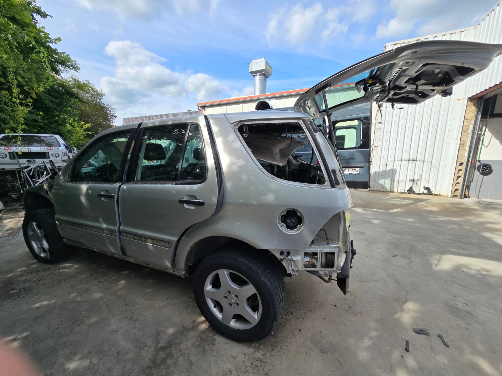

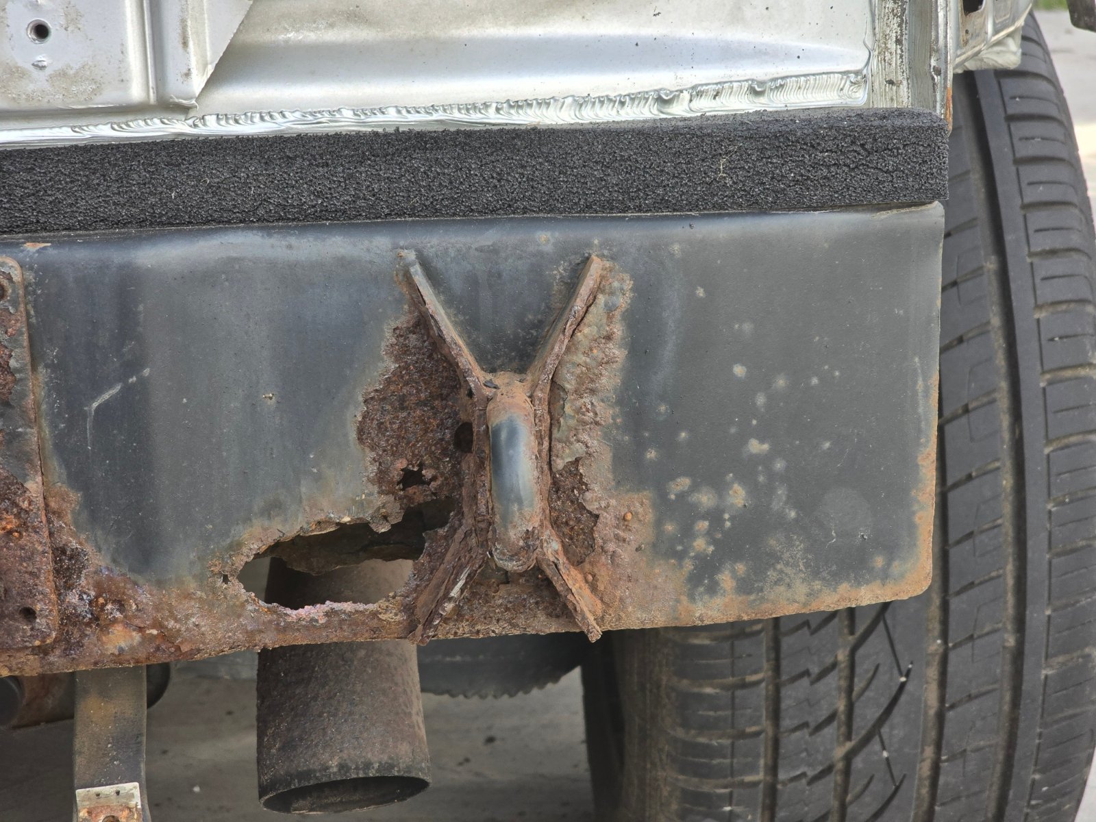

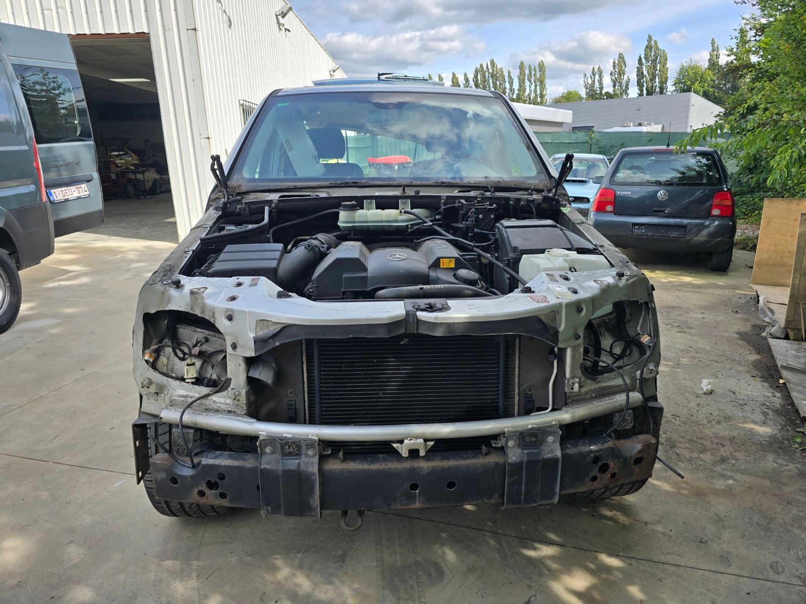

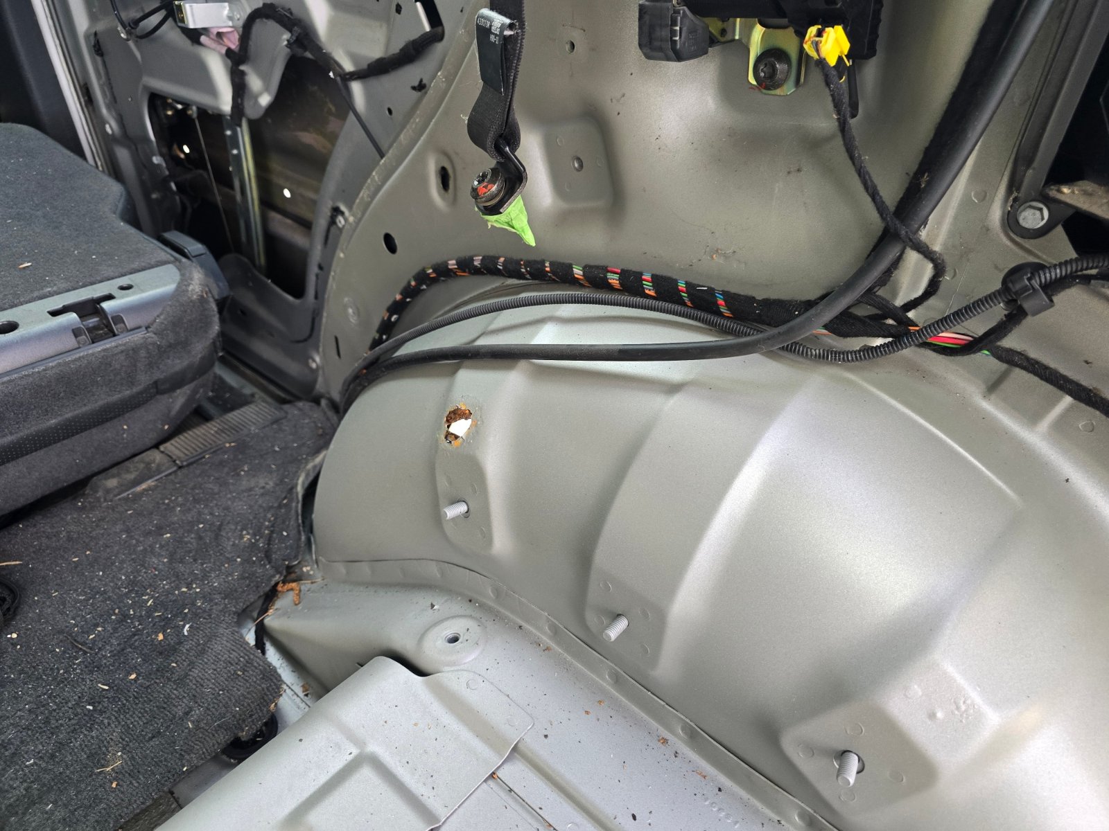

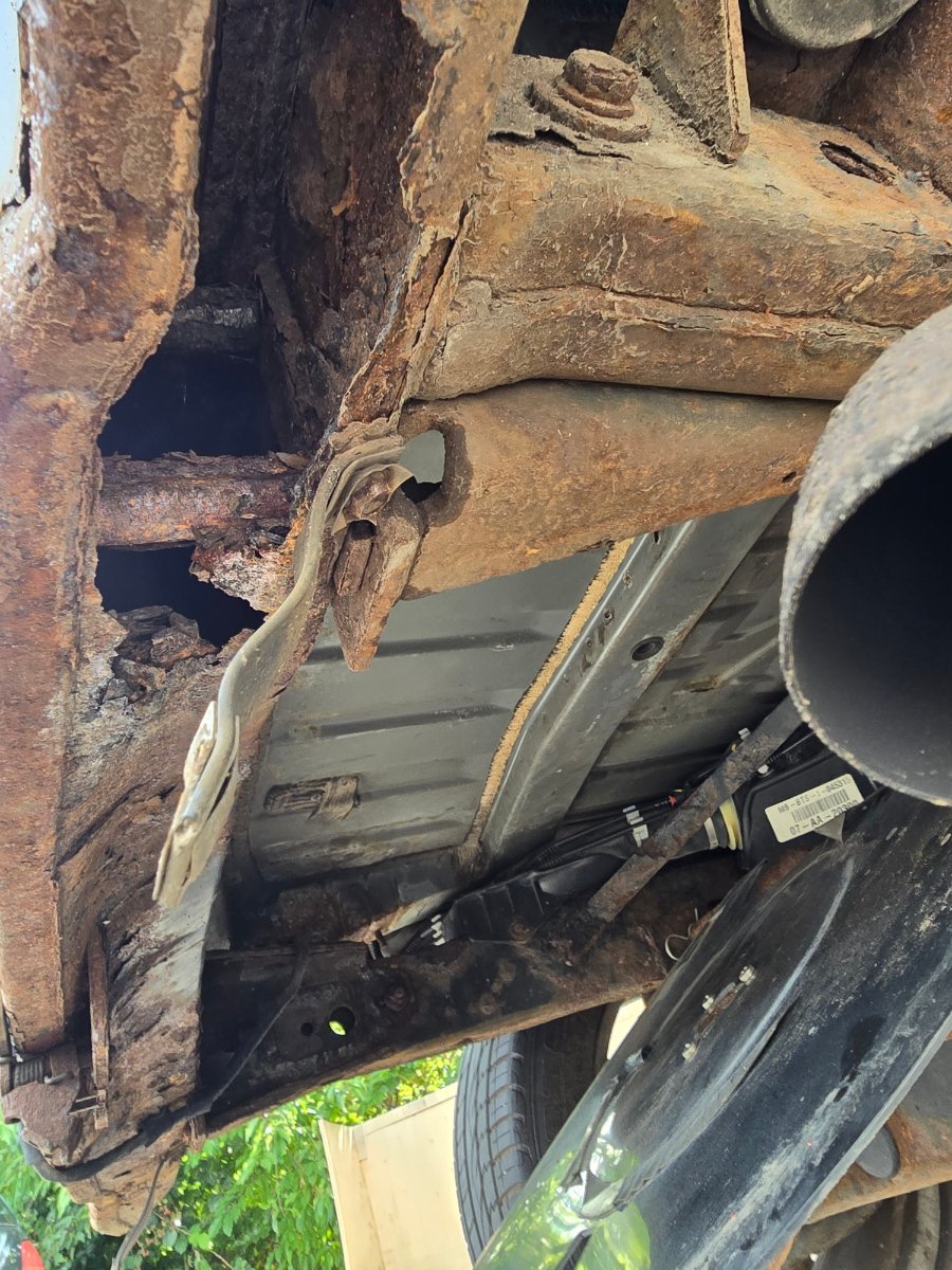

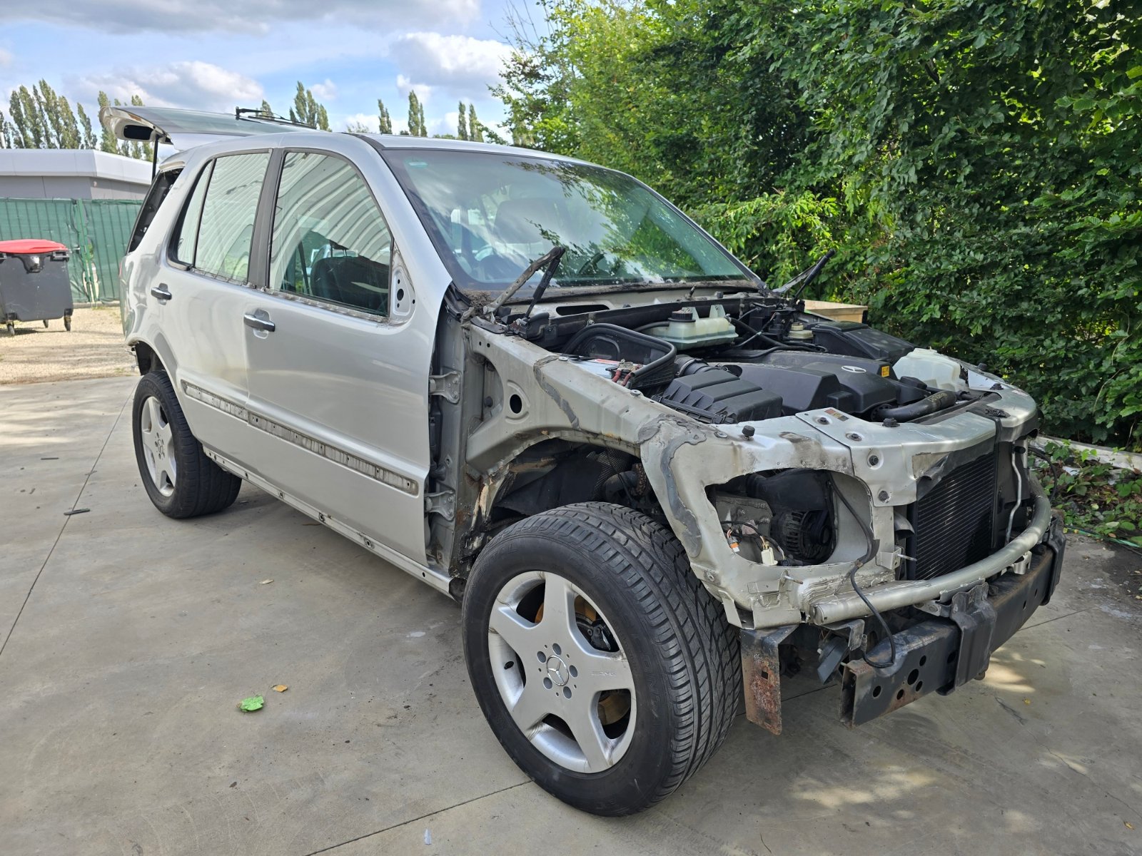

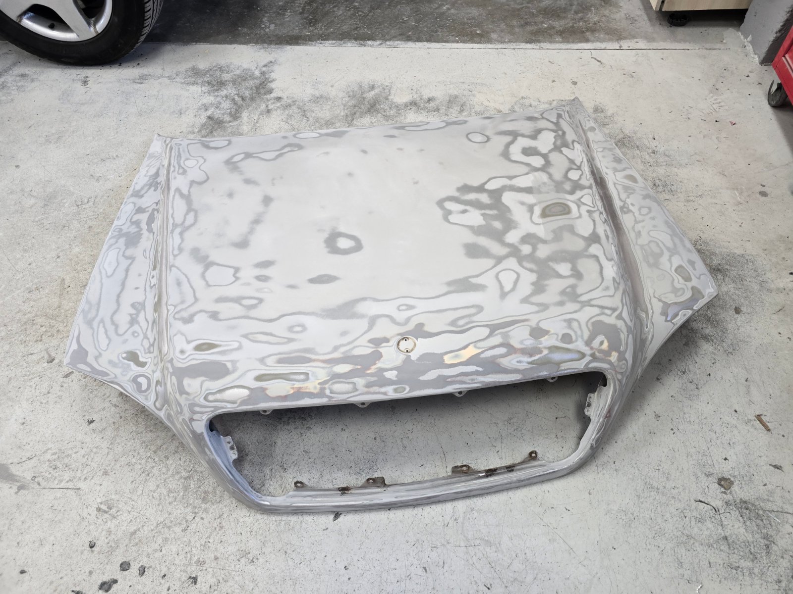

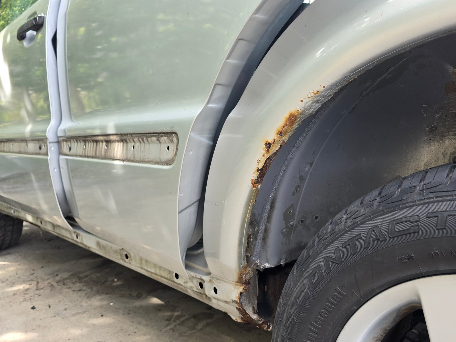

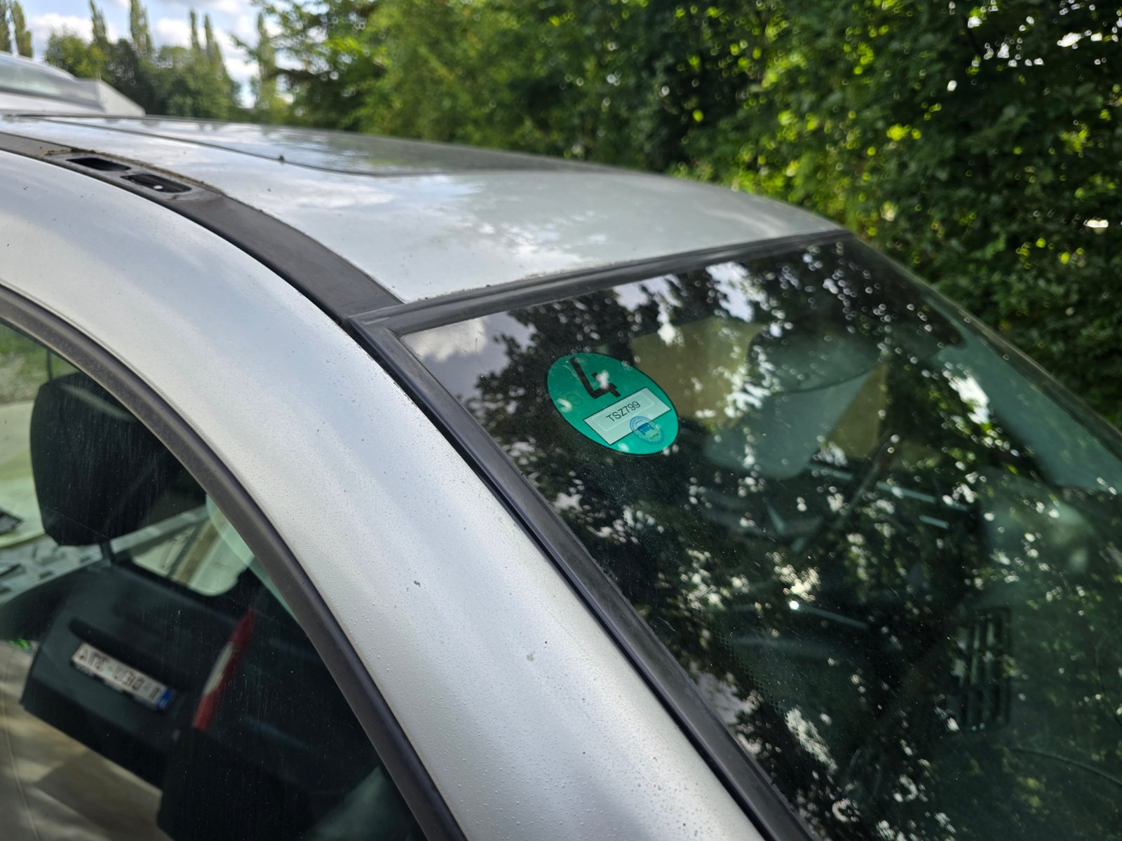

Heute habe ich unser Dickerchen im Krankenhaus besucht. Die Demontagearbeiten sind schon recht weit fortgeschritten. Dabei sind nicht vermutete Durchrostungen hinten am Rahmen gefunden worden. Es steht jetzt fest, dass es eine große OP geben wird: Die Karosserie wird vom Rahmen getrennt werden, damit alle rostigen Stellen ordentlich gesandstrahlt werden können. Das macht die Arbeit ziemlich unkalkulierbar. Aber da ich den ML noch sehr lange fahren möchte, wäre es jetzt falsch, daran zu sparen. Anbei ein paar Fotos vom Zwischenstand.
HaJo007 (22. Aug 2024, 09:48) • Gerhard238 (28. Aug 2024, 21:11) • Andreas140 (14. Sep 2024, 15:24) • Jens172 (18. Sep 2024, 14:09)
Beiträge: 22262
Huch!
...und Ooooops!
Da tun sich ja Baustellen an ganz unerwarteten Stellen auf.
Heftig! Weit mehr als ich erwartet hatte.
Insofern aber erst mal Dank für die aussagekräftigen Fotos.
Die Leute scheinen ja echt Gas zu geben und haben Deinen ML schon recht weit auseinandergebaut.
Die Türen, welche ja Auslöser der ganzen Aktion sind, haben sie aber erst mal dran gelassen. :angel:
Die Dachreling ist ab? Da läuft ja wohl Regenwasser bei meinem durch die porös gewordenen Dichtungen. Wie man darankommt, ggf. ohne den Himmel demontieren zu müssen, hab ich ja noch nicht raus.
Nur, daß es da wohl keine vorgefertigten Dichtungen gibt und man selber dichten muß.
Wenn Du dran denkst, halt doch da mal die Fotomaschine drauf.
Karosse vom Fahrgestell mit Motor getrennt hab ich erst einmal auf einem Foto gesehen.
Einfach ist das sicher auch nicht.
Eines Deiner Fotos ist doppelt.
M093: Jetzt nicht mehr...

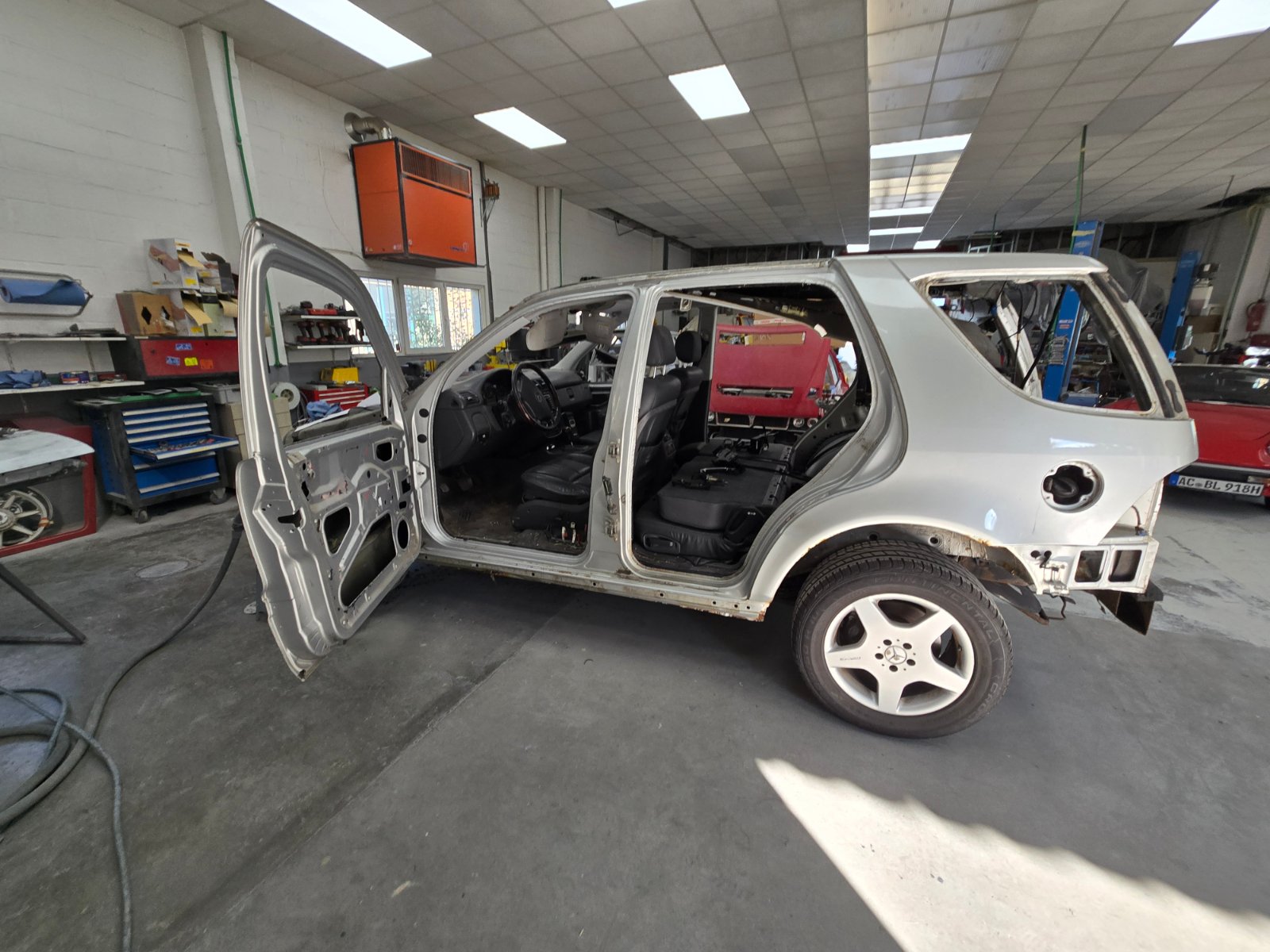

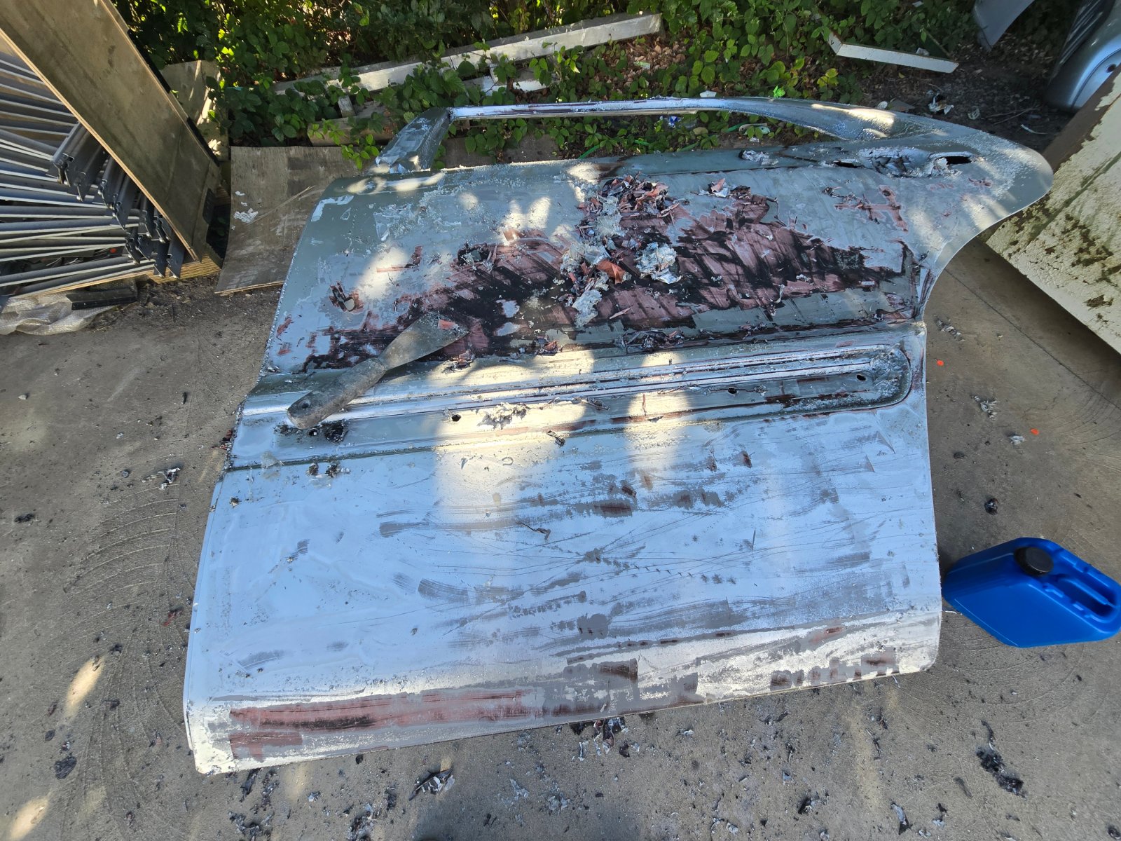

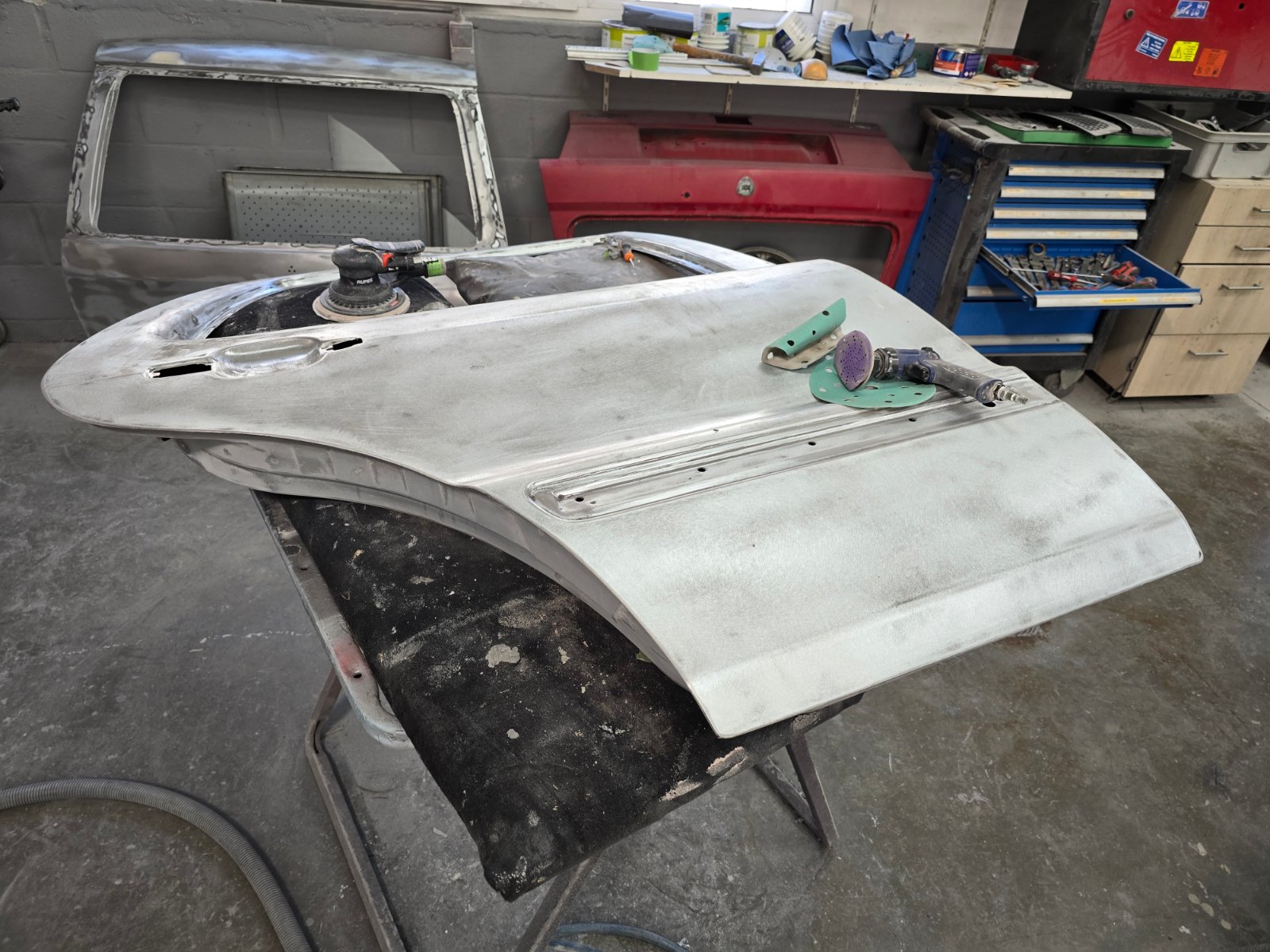

Eben habe ich mal wieder unseren ML besucht. Anbei ein paar Bilder vom augenblicklichen Zustand. Die Türen werden alle komplett abgebeizt. Die sind vor ca. 7 Jahren alle erneuert worden und von innen ordentlich eingesprüht, so dass dort keinerlei Rost, sondern nur die blöden Blasen im Lack sichtbar sind.
Helfen konnte ich auch noch beim Ausbau der vorderen Türschlösser, denn das habe ich ja schon einige Male gemacht.
