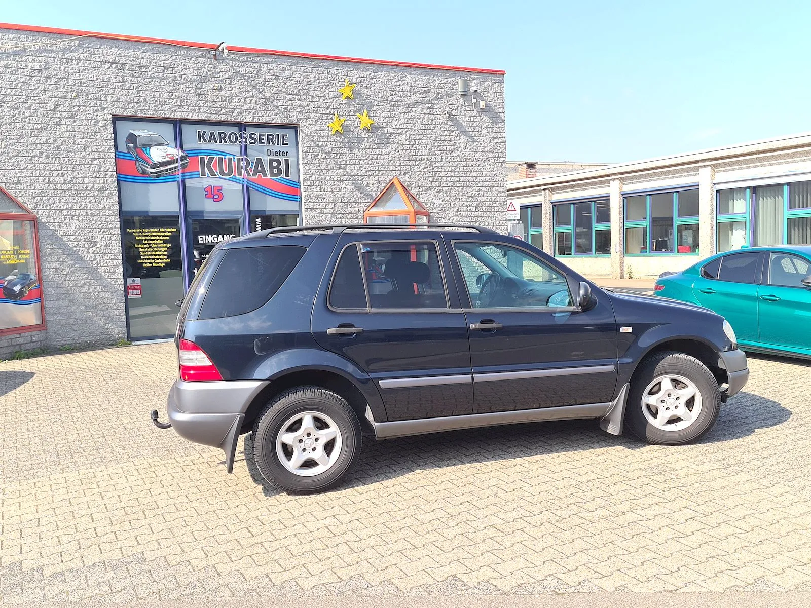

Am Mi., dem 18. Sep. waren wir, Manfred und ich, per ML01 zur Werkstatt Kurabi gefahren um dort das neue Notrad kpl. mit Halterung und noch die Winterräder des ML93 abzugeben.
Und - natürlich - um weitere Fotos vom Fortschritt der Generalsanierung von Manfreds ML zu machen.
Insbesondere wollte ich auch weiteres Wissen für die Baustellen an meinem ML01 zusammentragen, weshalb ich in einem weiteren Beitrag das hier ausgelagerte Thema Dachreling (wegen Wassertropfen im Gepäckabteil) dokumentieren werde.
Hier also erstmal meine Zusammenstellung der, ich sag mal "Werkstattfotos".
Der Chef des Hauses war dabei sehr hilfreich und versprach uns auch erneut seine ganzen Fotos, die Er von jedem Arbeitsschritt am ML93 gemacht hat.
Wenn es zu einzelnen Fotos Fragen oder Ergänzungen gibt, immer her damit.
