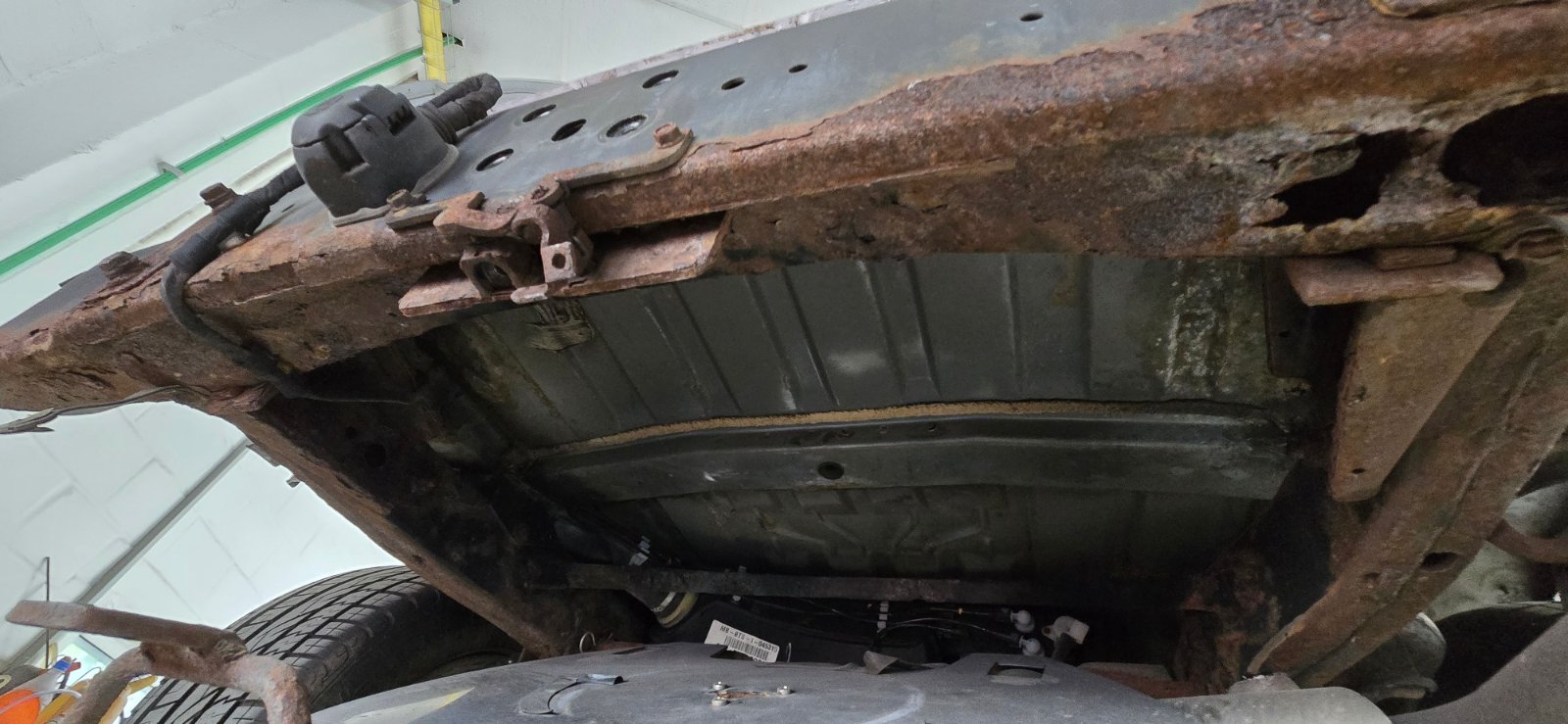

Meine Befürchtung ist, dass die Salzwasserflutung auf unserem Stammtisch bei Bernt113 das Problem ist. Dort bin ich ja mit unserem ML voll durchgefahren, und wer weiß, wie lange es gedauert hat, bis die Hohlräume ausgetrocknet waren.

Hallo Manfred, vielen Dank für die leider sehr unschönen Bilder von deinem ML. Der sieht tatsächlich schlimmer aus als der meine damals, die Schweller waren ja bei meinem 270er auch bereits so befallen und mussten teilweise ersetzt werden. Beim Rahmen hab ich des mit Rostwandler und neuer Farbe noch aufhalten können, dies war auch der Grund den dann zu verkaufen.
- Beiträge: 22057
Und wie habt Ihr das mit Unterbodenwäschen gehalten?
Mein ML hat ja auch das dänische Salzwasser abbekommen.
Der hatte aber da schon seine von mir handgepinselte schwarze Rostschutzfarbe.
An einem solchen einzelnen Salzereignis wird das aber nicht hängen, glaub ich.
Viele Winter mit ordentlich Salz auf den Straßen sind da wahrscheinlicher.

Hallo Manfred, das ist richtig. Das war 2015, da wollte ich die Rostvorsorge machen. Mit der Erkenntnis das ich um Jahre zu spät dran war:
Hier wurden dann in die Schweller neue Bleche eingeschweißt und der komplette Rahmen innen und außen mit Owatrol behandelt und anschließend mit Owatrol Chassislack versiegelt. Bis zum Verkauf hat dies einwandfrei gewirkt.
- Beiträge: 8740
Jetzt mache ich einfach Nägel mit Köpfen. Karosserie runter vom Rahmen und überall, wo irgendwie Rost zu sehen ist, entweder erneuern oder sandstrahlen. Das sollte bei dem Aufwand für den Rest meines Lebens reichen. In meiner Garage stehen noch 24kg Mike Sanders Korrosionsschutzfett, die eigentlich schon beim Einbau der neuen Türen und Haube verwendet werden sollten. Das war aber im Januar und mein Nachbar hatte keine Möglichkeit, das Fett irgendwie "pistolenfähig" zu bekommen, weil es einfach zu zäh blieb. In der jetzigen Werkstatt, dürfte das gehen. Da werde ich mal fragen, ob er es schon verwendet hat und notfalls die Werkzeuge dazu stellen. Darauf kommt es dann auch nicht mehr an.
P.S. Beim Leiterrahmen des W163 sind die Einstiegschweller Schönheit und haben für die Tragfähigkeit wie der Rest der Karosserie keinerlei Bedeutung. Der TÜV kann sich höchstens daran stören, wenn man sich an Rostlöchern verletzen kann. Die aktuellen TÜV-Menschen, werden mit dem Begriff "Leiterrahmen" kaum etwas anfangen können. Da muss man dann schon Argumente an der Hand haben oder ältere Prüfer finden, die damit etwas anfangen können.

Am Mi., dem 18. Sep. waren wir, Manfred und ich, per ML01 zur Werkstatt Kurabi gefahren um dort das neue Notrad kpl. mit Halterung und noch die Winterräder des ML93 abzugeben.
Und - natürlich - um weitere Fotos vom Fortschritt der Generalsanierung von Manfreds ML zu machen.
Insbesondere wollte ich auch weiteres Wissen für die Baustellen an meinem ML01 zusammentragen, weshalb ich in einem weiteren Beitrag das hier ausgelagerte Thema Dachreling (wegen Wassertropfen im Gepäckabteil) dokumentieren werde.
Hier also erstmal meine Zusammenstellung der, ich sag mal "Werkstattfotos".
Der Chef des Hauses war dabei sehr hilfreich und versprach uns auch erneut seine ganzen Fotos, die Er von jedem Arbeitsschritt am ML93 gemacht hat.
Wenn es zu einzelnen Fotos Fragen oder Ergänzungen gibt, immer her damit.
Die neue Notradhalterung ist im MLCD-Shop mit Beschreibung zu sehen.
Diesen hat Manfred für den Ablaufschlauch des Schiebedachs gehalten.
Da wir einen dafür gedachten Ablauf aber auf der linken Seite, trotz intensiver Suche, nicht finden konnten, halte ich diesen Ablaufschlauch nun eher für den der Klimaanlage.
...die natürlich ihren Preis haben. Er hat uns das Verhalten verschiedener Dichtmasse und eines speziellen Klebers beispielhaft genau gezeigt. Schon sehr erstaunlich, was da heute möglich ist, finde ich.
Aber am Tag danach mußte der sich auch einer "kleinen - mal eben" Reparatur unterziehen.
Mehr dazu in Kürze in diesem Theater (äh...Thema).

Hallo, ein wenig (positiv) verrückt ist die Aktion ja schon - aber auch absolut nachhaltig.
Ich glaube, dass die meisten hier und auch im Allgemeinen eher das Geld in ein neue(re)s Auto stecken würden.
Ich bin allerdings einigermaßen schockiert, wieviel Rost da zu Tage kommt, wenn man man mal alles demontiert. Da hätte ich von Mercedes dann doch mehr Qualität erwartet...
