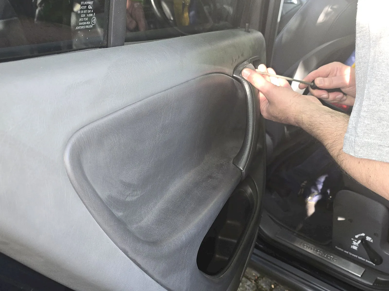

Auf gehts! Frisch ans Werk und die Türgriffverkleidung vorsichtig mit schmaler Klinge herauslösen. Grobmotorik würde hier schaden.
Die nun oben und unten sichtbaren Kreuzschlitzschrauben lösen. Danach rundum vorsichtig, mit weichem (MB) Montagekeil die Klipse lösen und hoffen, daß diese überleben. In dem Alter schon eine Herausforderung.

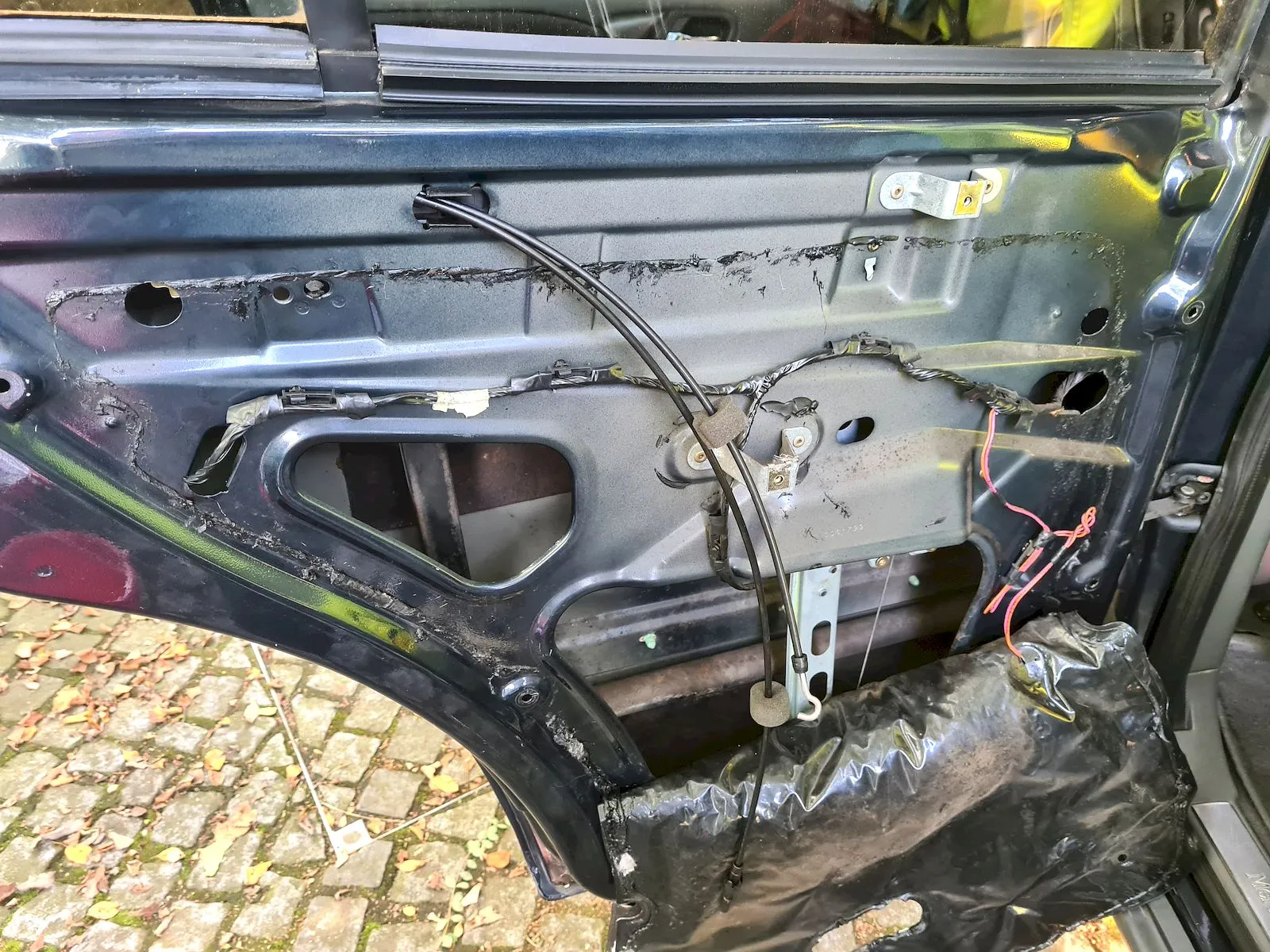

Größte Befürchtungen hatte ich ja, was den Rost in den Türen meines MLs betrifft.
Wie man hier bestens sehen kann, ...
...war diese glücklicherweise unbegründet. Alles in bester Ordnung. Das freut einen doch zu sehen.

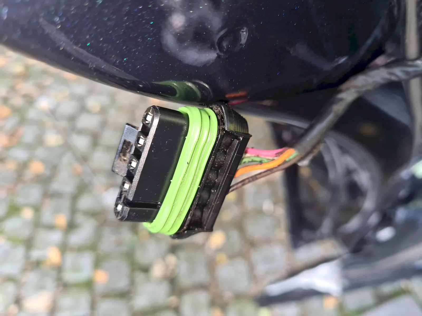

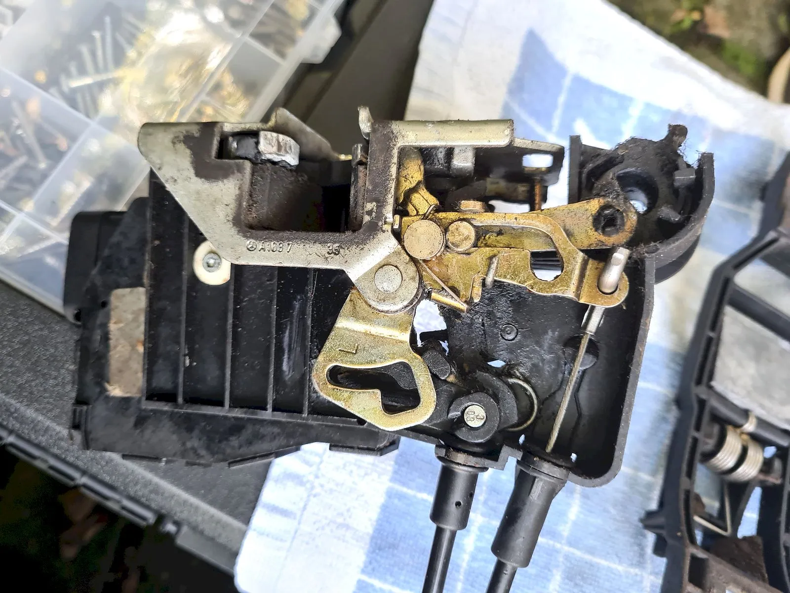

Zuerst hab ich dann den Stecker gezogen, am Türschloss. Da kommt man ganz gut ran. Auch an die obligatorische Steckersicherung, die man natürlich vorsichtig entriegelt, bevor man den Stecker zieht.
Wenn man da fingert, sieht man natürlich nix. Entweder sehen oder fühlen. Beides gleichzeitig geht nicht.
Ausgebaute Teile: Defektes Schloß; Griff-Innenteil; Seilzugführung
Diese Seilzugführung gibt es wohl bei NachMoPf-MLs nicht mehr. Die hat richtig Zeit und Ärger gekostet, da die nur in der richtigen Reihenfolge wieder an ihren Platz gebracht werden kann. Und dafür braucht es schmale Finger und geradezu artistische Handgelenkigkeit.
Der Ausbau des Handgriff-Innenteils geht nur mit einem besonders langen Stern-Werkzeug. Einen Satz davon hatte ich mir seinerzeit extra zugelegt. Zugang über eine Bohrung, welche unter der Türdichtung verborgen ist. Hier darf man die sichernde Schraube auch nur 3 Umdrehungen lösen un das Teil zu entnehmen.
Aus der Nähe betrachtet... Wirklich defekt ist hier nur (bekannterweise) der Microschalter, welcher dem AAM mekdet, daß die Tür ordnungsgemäß verschlossen und verriegelt ist.
Türgriff, der, nachdem man das hier darüber liegende hintere Teil abgezogen hat, nach vorn geschoben, herausnehmen kann.<br />Links oben der &quot;lange Stern&quot;-Schlüssel. Ein Bit geht NICHT durch die erwähnte Bohrung.
Links oben der "lange Stern"-Schlüssel. Ein Bit geht NICHT durch die erwähnte Bohrung.

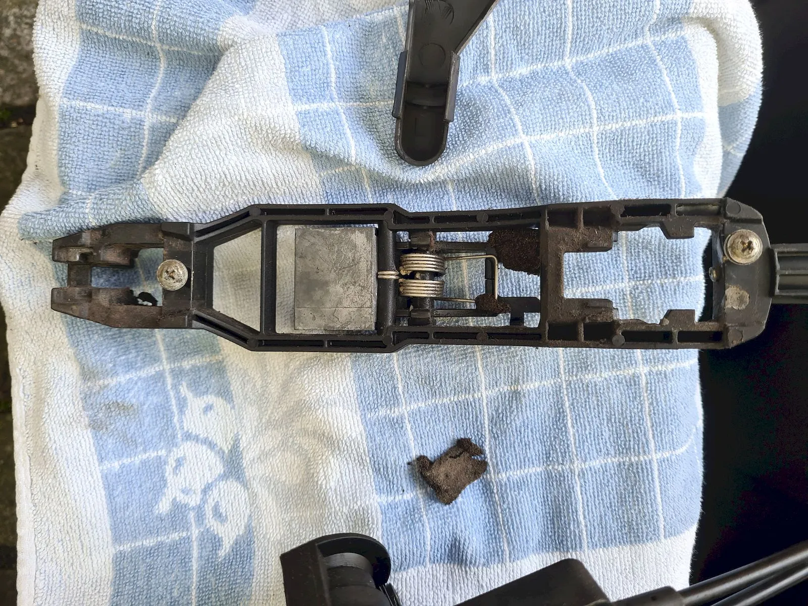

Hinteres Griffteil außen.
Einrastteil und Seildurchführung (ohne Seile).
Händischer Zugriff.
Händischer Zugriff.
...danach sieht das so aus. Fast ohne kleine Schnitte...
Nach langem Gefummel und Fluchen: Die Seile sind schadfrei eingefädelt und liegen wie sie sollen.

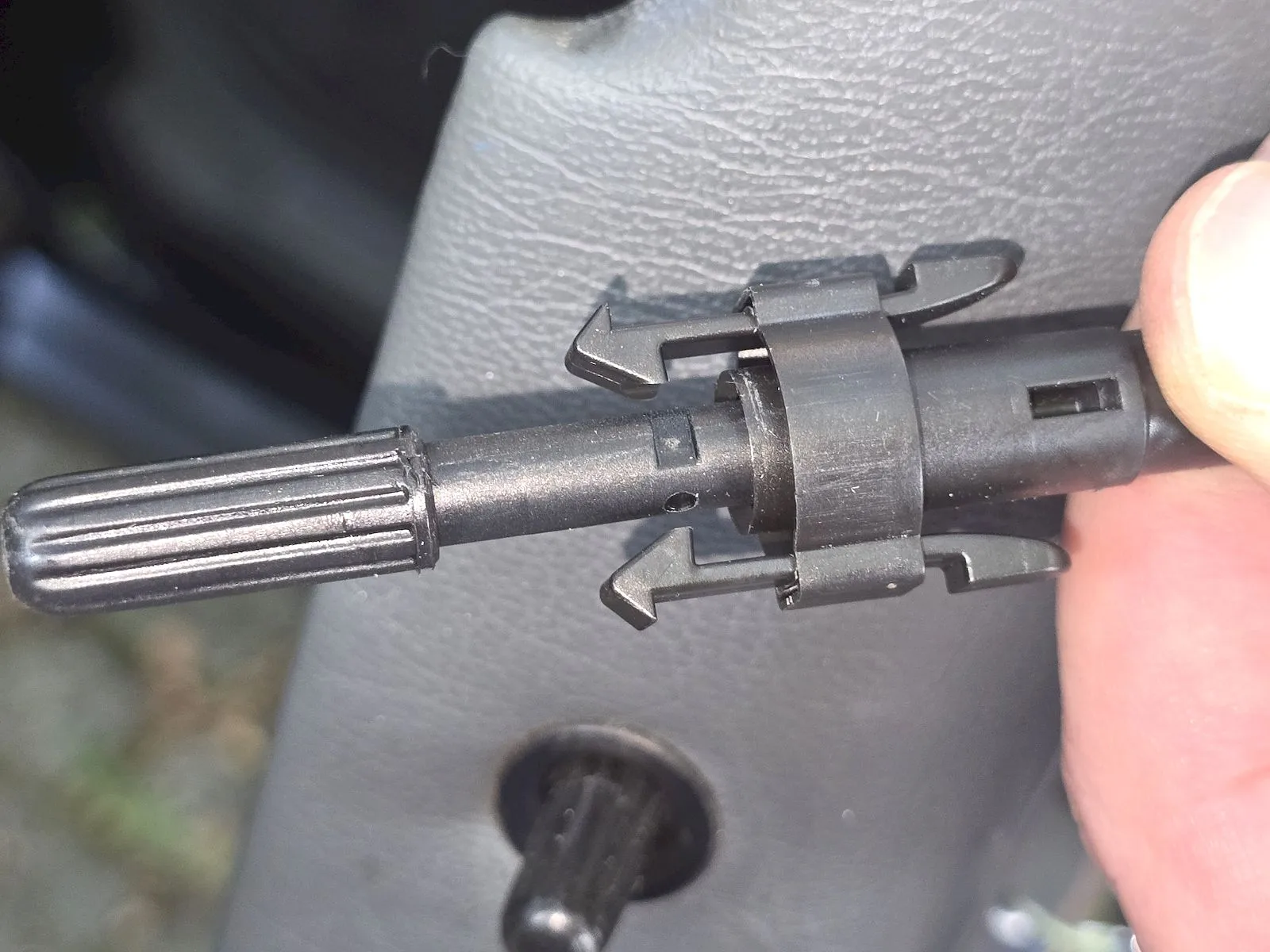

Beim Abhebeln der Türverkleidung hatte sich eine Halteclip-Halterung, statt des Clips, gelöst. Manfred hatte den besseren Kleber...
... und war auch umgehend damit am Werk.
Hier wurden die Arbeiten unterbrochen, da wir dem Kleber dann doch einige Stunden der Aushärtung zugestehen wollten.
Durch nur geringfügige Änderungen am Bauteil, welche nicht direkt ersichtlich waren, wurde aus &quot;mal eben Zusammenbauen&quot; wieder eine mehrstündige Aktion.<br />Eigentlich ganz einfach, wenn man die &quot;Verbesserung erst mal erkannt und verstanden hat.<br />Und dann kommt es auch noch auf die genau richtige Reihenfolge von Einstecken, Verstärkung hochschieben und verriegeln, an.<br />Sonst geht da gar nichts und die Türöffnung und Verschließung funktioniert nicht, weil der falsch eingebaute Betätigungsknopf das Seil blockiert.
Durch nur geringfügige Änderungen am Bauteil, welche nicht direkt ersichtlich waren, wurde aus "mal eben Zusammenbauen" wieder eine mehrstündige Aktion.
Eigentlich ganz einfach, wenn man die "Verbesserung erst mal erkannt und verstanden hat.
Puh... Fertig - getestet und für gut befunden.

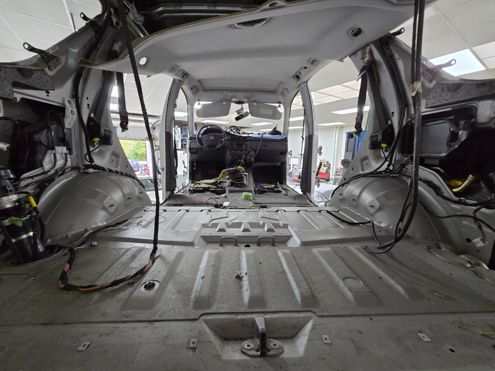

Nackter Innenraum
Nackter Innenraum

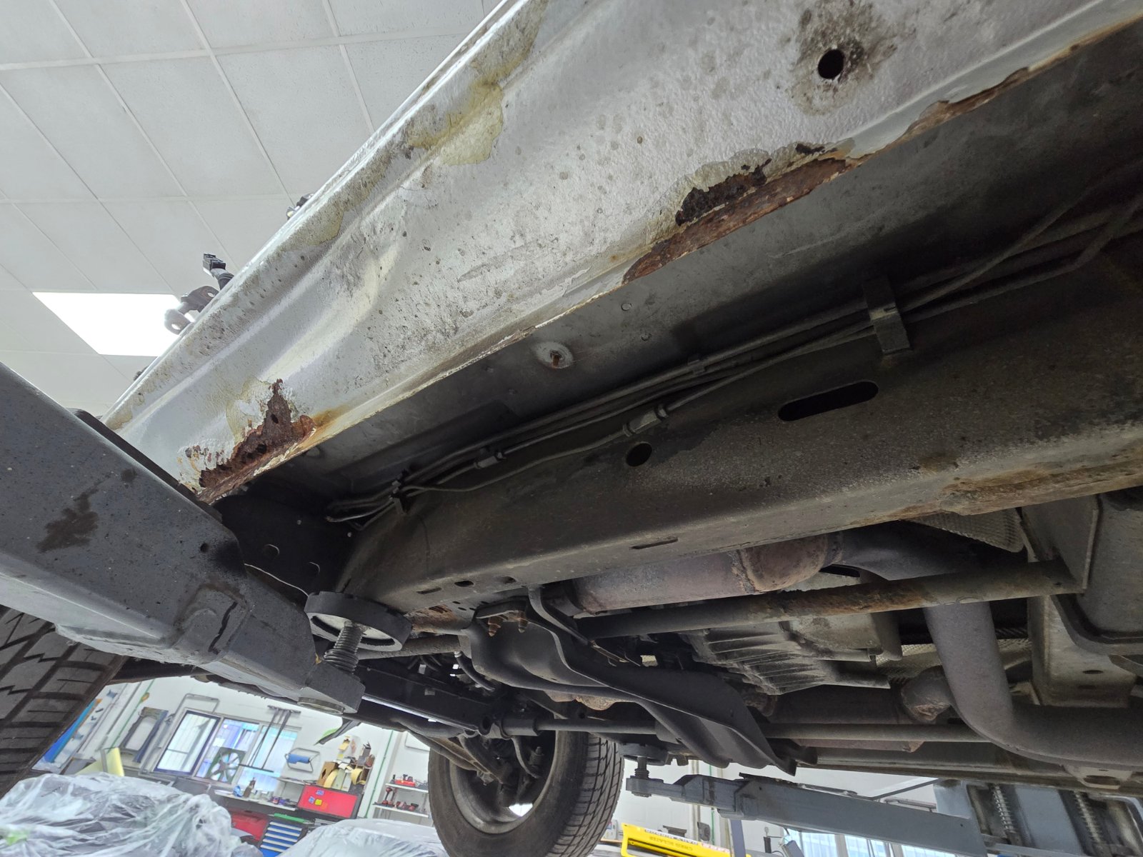

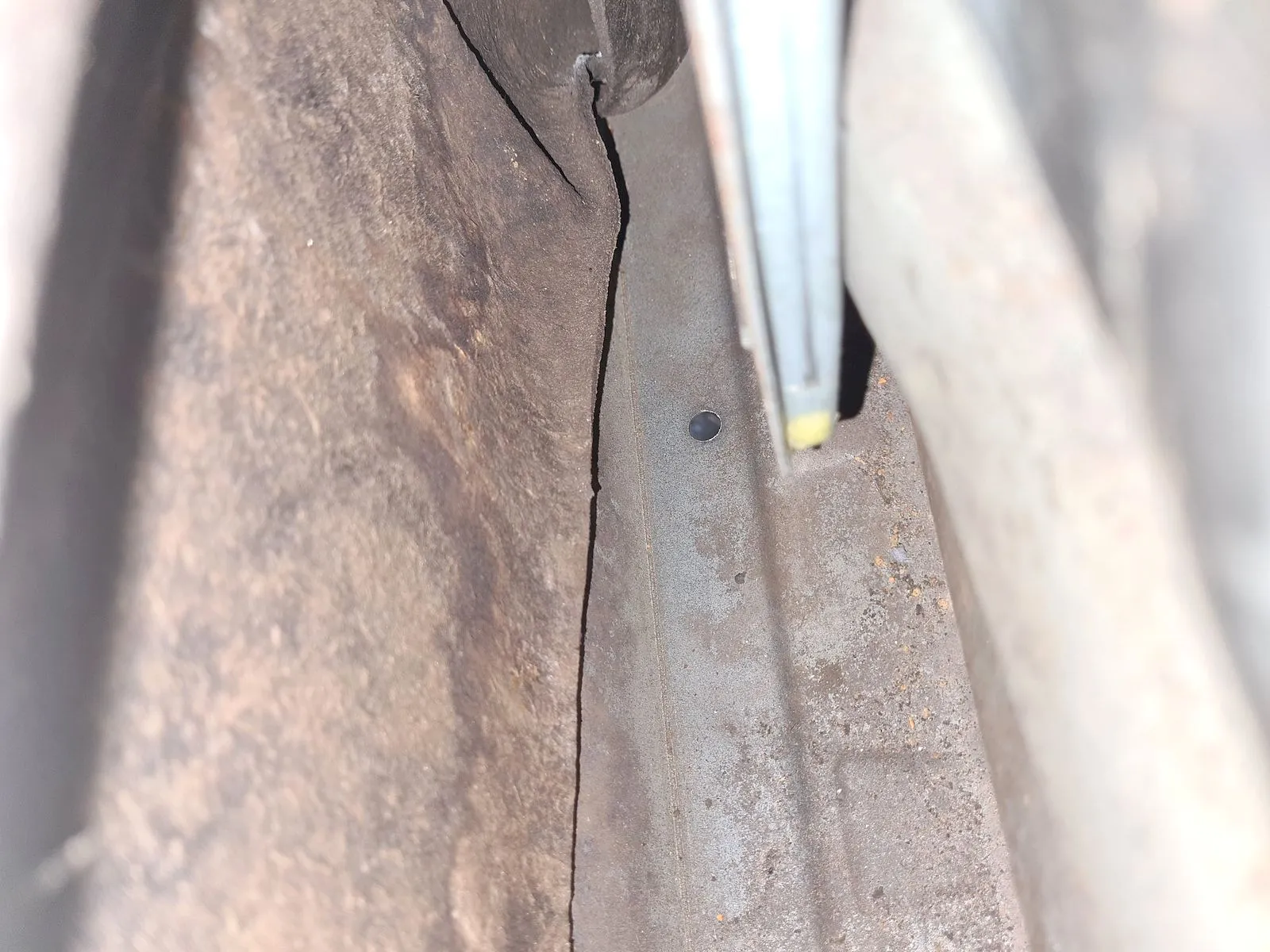

Rostiger Schweller
Rostiger Schweller

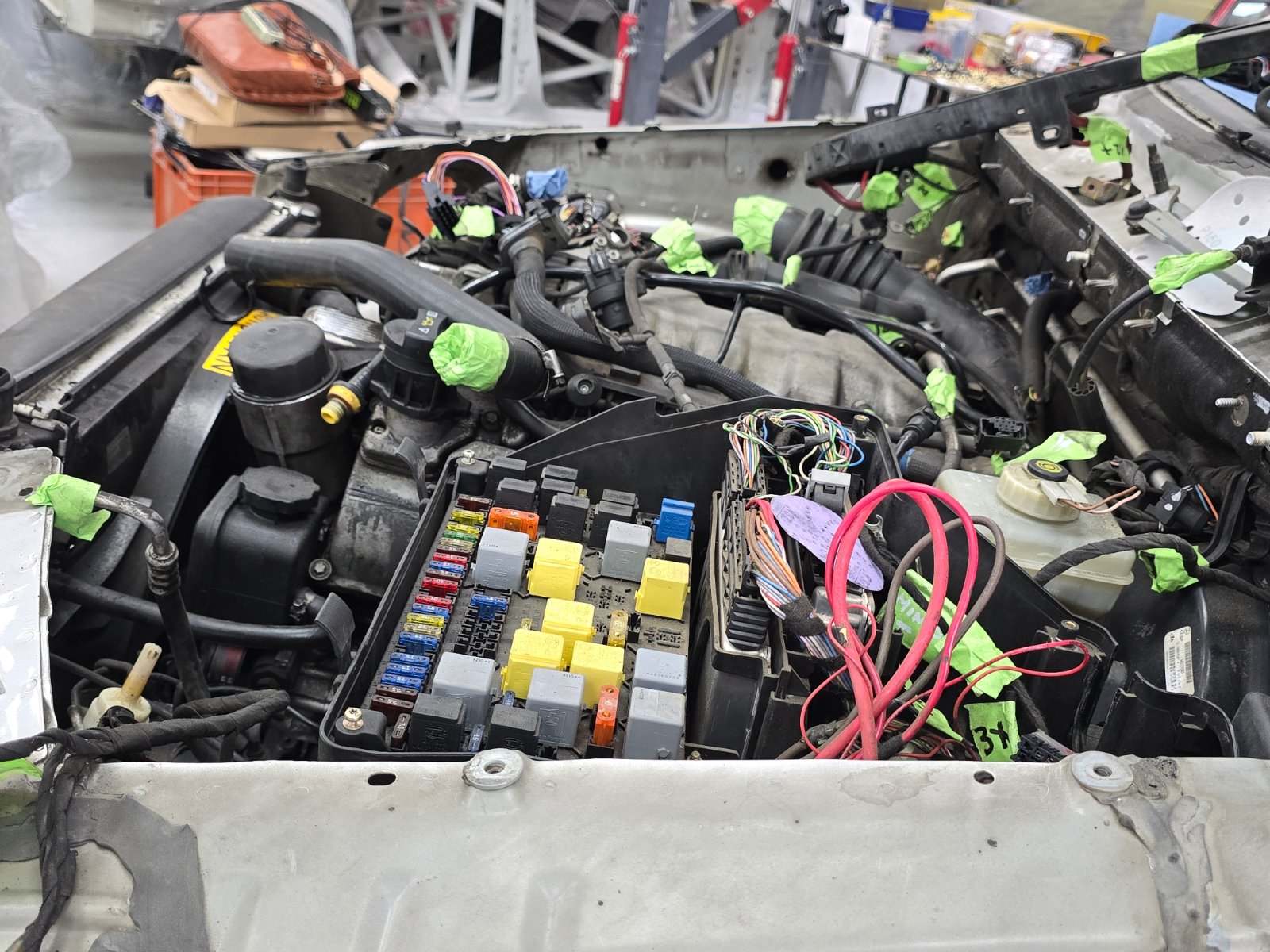

Sicherungskasten
Sicherungskasten

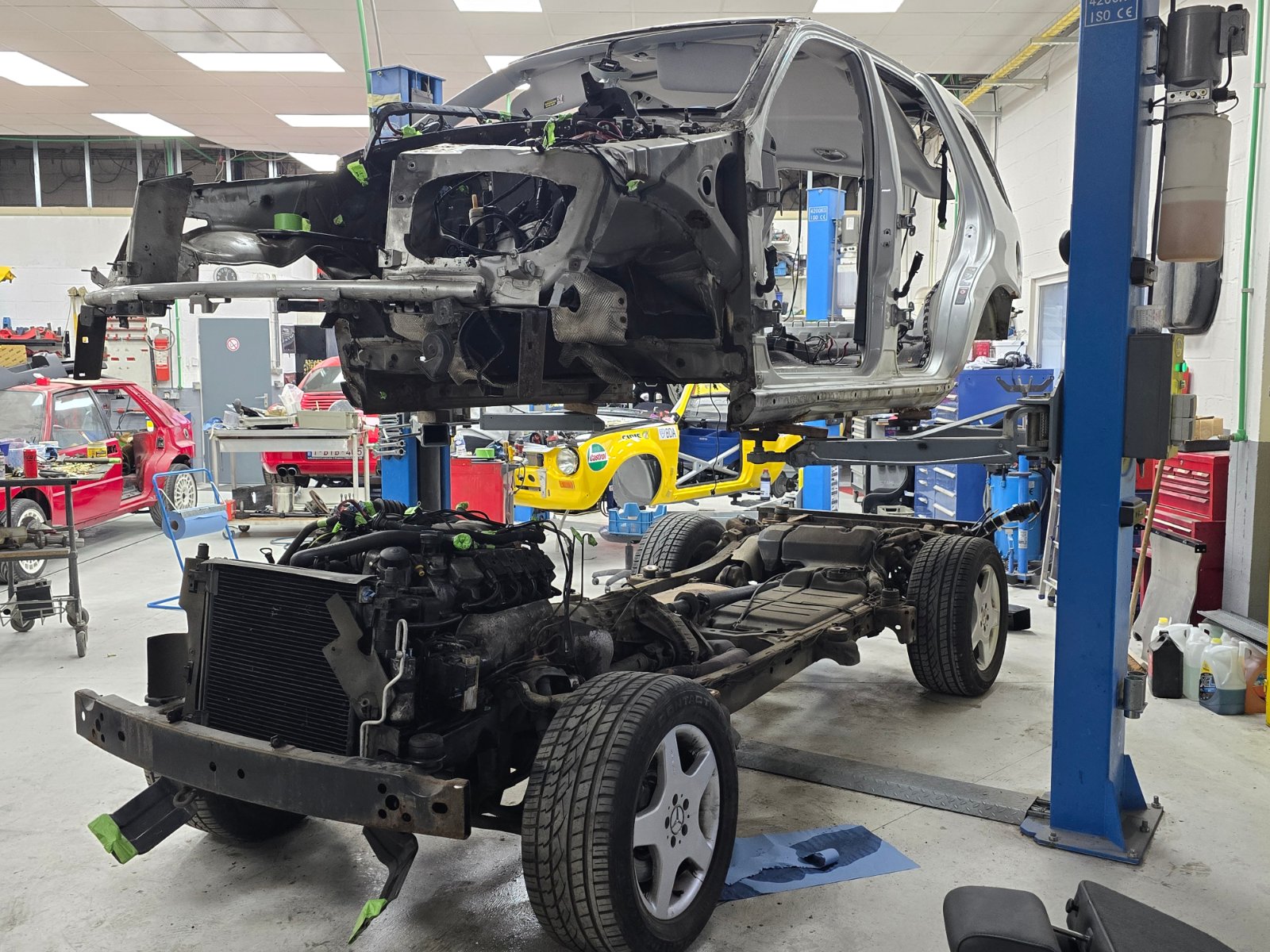

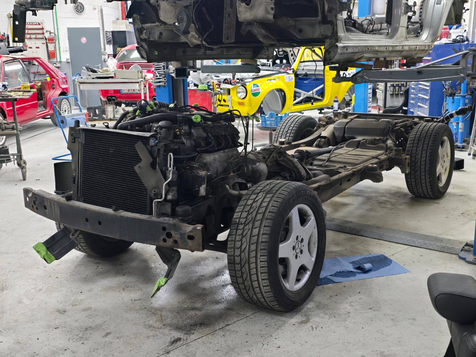

Gestern wurde die Karosserie vom Rahmen getrennt. Beweisfotos anbei.
Höhergelegt von hinten
... von rechts
... von rechts
... nochmal von rechts
... von vorne
... von vorne
... und links
... und links
Leiterrahmen mit allem Drum und Dran von hinten
... nochmal von hinten, näher dran
... von vorne
... von vorne
... vorne nahe dran
... vorne nahe dran
... und hinten nahe dran

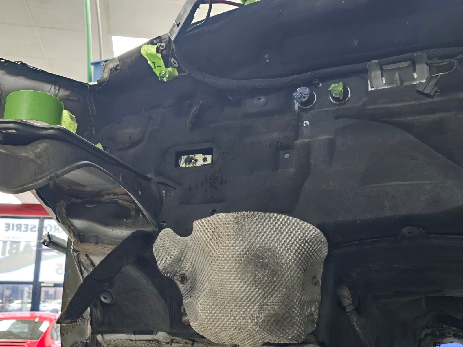

Motorraum ohne Motor Blick auf Stirnwand rechts
... und auf links
... und auf links
... zur rechten Seite hinaus
... und nach hinten
... und nach hinten

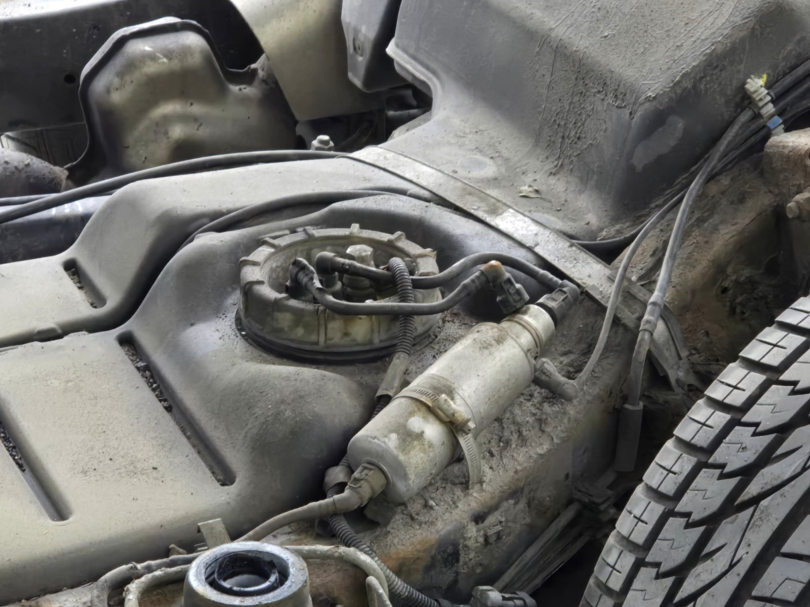

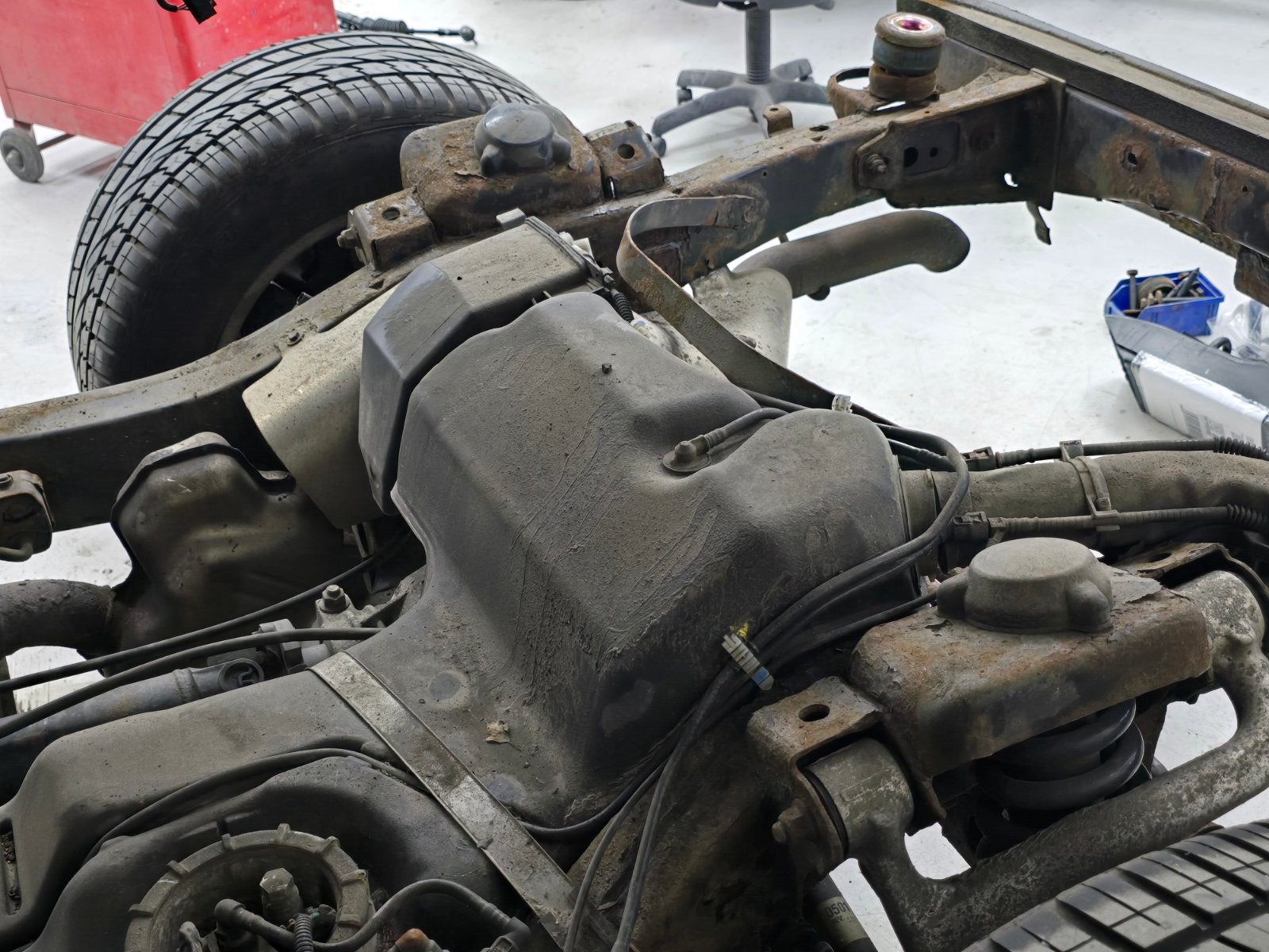

Benzinpumpe und Anschlüsse Tankgeber
Vorne Tank, hinten Auspufftopf
Rahmenheck
Rahmenheck
Korrodierter Querträger, Neuteil auf Boden darunter

Damit man sich nicht wundert, warum da soviel zugeklebt ist: Der Rahmen wird gesandstrahlt und mit Epoxy-Lack behandelt werden. Danach wird er noch mit reichlich Wachs versiegelt werden. Nächste Woche wird das Fahrgestell zum Sandstrahlen hinausbefördert und die Karosserie auf einem Fahrwagen befestigt, so dass man auch an dieser, gut arbeiten kann.

Wiede mal total interessante Einblicke in deinen ML.
Wird der Motor samt Getriebe und den Anbauteilen noch entfernt, sodass nur der nackte Rahmen bleibt?
Werden die Fahrwerkskomponenten auch überarbeitet?
Nochmals Chapeau auch für den Mut, dass so konsequent durchzuziehen und natürlich uns dabei mitzunehmen :thumbup:
