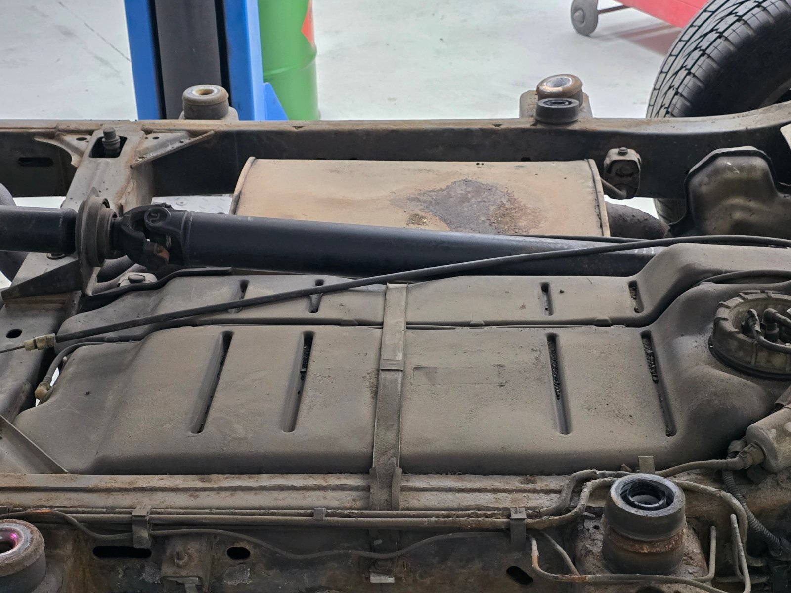

Beiträge: 8740
Gestern wurde die Karosserie vom Rahmen getrennt. Beweisfotos anbei.

Benzinpumpe und Anschlüsse Tankgeber
Vorne Tank, hinten Auspufftopf
Rahmenheck
Rahmenheck
