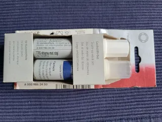

Ach so, die gefragte Farbe - hier die Antwort:
Org. Lackstifte für den M001
7700 altograu met. sdgl.
ist hier die genaue Bezeichnung des Farbtons und der Beschaffenheit.
Wie gesagt, in den Unterlagen von MB hab ichs so nicht finden können.
