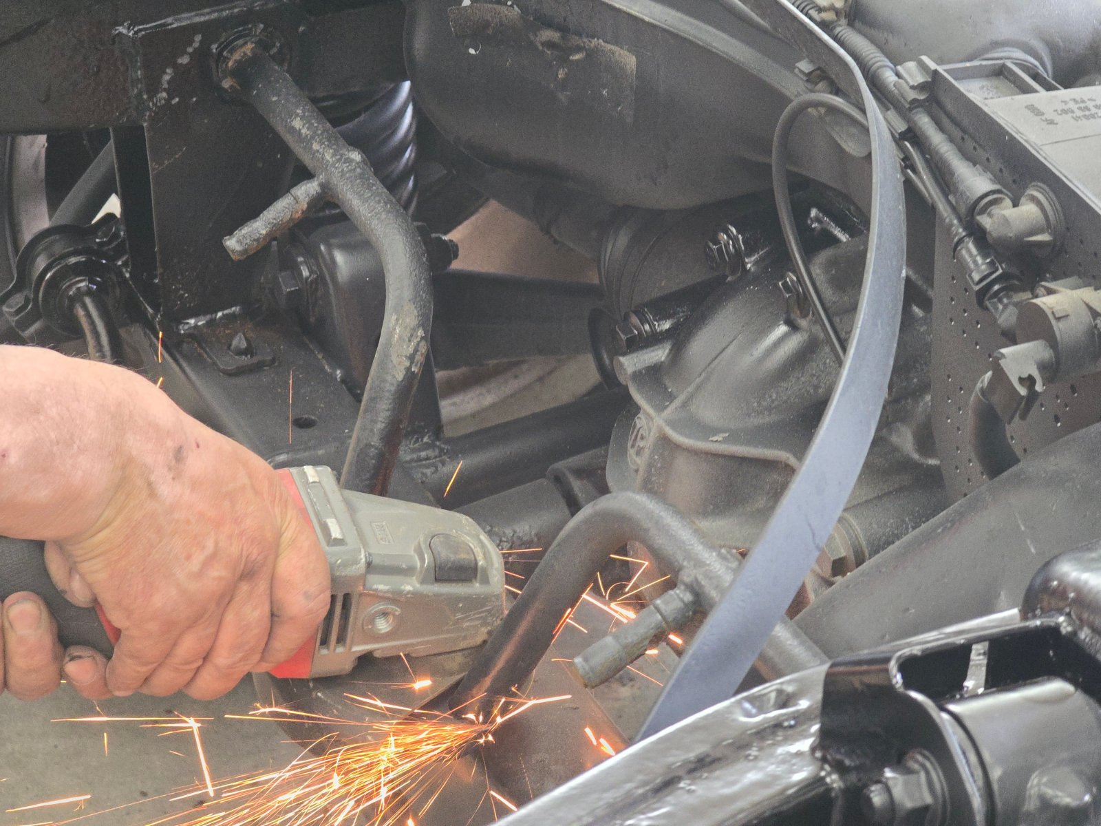

Daniel142 hat geschrieben: 27. Mär 2025, 22:16 Mir ist eine junge Frau an einer Stoppstraße hinten drauf gefahren 🤨
22:30 Und Du glaubst dem?
Sag an, was Du tun willst.
Ich bekomme die Fotos hier nicht hochgeladen (vom IPad aus).
@Manfred: sehr gut geschätzt! Bin bei 276 tkm!
Der Stoßfänger ist mehrere Male gebrochen und der darunterliegende, durchgerostete Querholm, an dem die AHK montiert ist, ist eingedrückt.
Wenn jemand möchte, wäre ich nicht böse, wenn man ihn wieder hinbekommt. Mir persönlich fehlen dafür: Lust, Hebebühne, Schweißfertigkeiten, Geduld,…

Beiträge: 8739
Hallo Daniel!
Dein hinterer Querträger sieht genauso aus, wie meiner vorher. Das wird wahrscheinlich bei vielen W163 ein Problem darstellen, die im Winter mit Streusalz gefahren wurden. Die Stoßstange ist ja nicht das Problem, aber die Ersetzung des Querträgers, macht die Reparatur aufwändig. Kannst Du noch etwas zum vom Gutachter angegebenem Wert des MLs vor dem Unfall sagen?

Moin Manfred,
danke Dir für die konstruktiven Auskünfte.
Der Restwert wird mit 950 € taxiert.
Zeitwert zum Unfallzeitpunkt: 2.500 €
Mein Problem sind die erheblichen Kosten für Stoßfänger, Stoßdämpfer, PDC-Sensoren.
Nicht zuletzt auch die Lohnkosten für die Metallarbeiten am Querholm.
Oder ist das nicht so wild?
Beiträge: 8739
Hallo Daniel!
Der Querträger kostet rund 450€, die Lieferbarkeit muss separat erfragt werden. Bei der Reparatur ist eigentlich auch nur der Ersatz sinnvoll, da der Träger vollkommen morsch ist und daran schließlich die Anhängerkupplung mit zulässiger Anhängelast von 3,5t hängt. Das ist ein ziemlicher Aufwand und bewegte mich dann dazu, die Karosserie vom Fahrgestell trennen zu lassen und alle anderen rostigen Teile auch direkt zu behandeln. Es kann sein, dass die Erneuerung auch funktioniert, wenn man die Karosserie nur löst und ein Stück anhebt, das weiß ich aber nicht sicher.
Bei der Stoßstange kann man wahrscheinlich eine gebrauchte auftreiben. Die Parksensoren sind sicher nicht alle defekt, aber im Falle einer gebrauchten Stoßstange wären die ja eventuell dabei. Der Austausch ist recht simpel machbar. Was sich mir nur nicht erschließt ist, warum die Stoßdämpfer, also die Federbeine erneuert werden sollen. Sind die beim Unfall beschädigt worden?
Mit dem Geld, das die Versicherung zahlen wird, wird das nicht zu machen sein. Allerdings müssen sie im Falle einer tatsächlich durchgeführten Reparatur auch bis zu 30% mehr bezahlen, als der Wiederbeschaffungswert ausmacht.

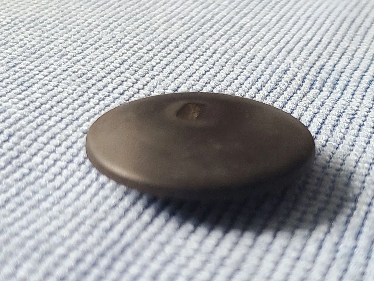

Ein neues Wort erfinden`Kein Problem, das kann ich.
Bitteschön: DachAntennenLochAbdeckungsstopfen
Glücklicherweise ist dieser noch vor der Waschstraße ins Auge gefallen, sonst wär der jetzt weg.
Die porös gewordenen Gummidichtung hatte die schwarze Kunststoffabdeckung leicht nach oben gedrückt. Und schon bei leichter Berührung hatte ich das Ding, groß wie ein 2,-€-Stück, in der Hand und die Gummidichtung zerfiel vollends.
Mit diesem "Loch" gings in die Waschstraße, denn ich wollte wissen, ob denn die bestehende Undichtigkeit, welche immer auf das dort positionierte Handtuch auf der Gepäckraumabdeckung tropft, damit zu tun hat.
Zu sehen war danach etwa die Tropfenmenge, die bei leichtem Regen "normal" war und immer noch ist. Nichts Eindeutiges also.
Was tun? Nun, seht selbst:
Das Loch und wie es darunter aussieht
Das Provisorium
Das Provisorium
"Material und Werkzeug"
Inwieweit die bestehende Undichtigkeit damit zu tun hat wird nun der nächste Regen zeigen.
Und es ist an der Zeit zu ermitteln, ob es die Abdeckung als Ersatzteil noch gibt, was die kostet und wie man sich bei Mercedes vorstellt, wie das Teil eingebaut/ersetzt werden soll.
Den Dachhimmel zu demontieren hab ich mich ja bislang immer geweigert, da ich mir Sorgen mache, das wieder alles schön glatt wieder zusammen zu bekommen.
Ach, wie das Teil selbst aussieht? Na so:
Abdeckkappe wie man sie von oben auf dem Dach des ML sieht
Abdeckkappe von unten, wo der Teil der Dichtung drauf/drin war, welcher weggebröselt ist
Der weggebröselte quadratische Teil der Gummidichtung um die mittlere Rundung, also außen, war wohl ein Teil des noch im Loch, innen, sichtbaren schwarzen Dichtgummis.
