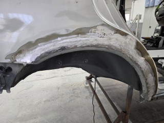

Heute habe ich mal wieder unseren ML besucht.
So richtig viel hat sich anscheinend auf den ersten Blick nicht getan, aber genauer betrachtet war zu sehen, dass alle Roststellen rundum bereits sehr gut entfernt wurden und er jetzt nur noch auf besseres Wetter zum Sandstrahlen wartete, denn er stand schon mit den Hufen scharrend vor dem Tor. Eigentlich so ohne Hufe, denn der Rahmen mit den "Hufen" wurde ja schon gesandstrahlt. Gesandstrahlt wird eben wegen der großen Staubentwicklung draußen. Mit viel Glück wird es am Sonntag sonnig werden und Dieter wird dann trotz Sonntag tätig werden. Aber da steckt man eben nicht drin. Dann wird direkt alles mit Epoxidfüller versiegelt und die Schweißarbeiten können beginnen. Aber dann sind die schlimmsten Dinge alle erledigt.

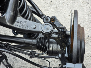

- Beiträge: 8890
Heute habe ich wieder mal unseren ML besucht. Und der hat Fortschritte gemacht. Zumindest die rechte Seite der Karosserie ist inzwischen gesandstrahlt und mit EPOXY-Grundierung versehen., dann fing es wieder an zu regnen. Morgen soll es aber trocken bleiben. Dann folgt der zweite Streich und danach die Schweißarbeiten. Anbei ein paar Fotos vom aktuellen Stand.
- René010 (31. Jan 2025, 18:28) • KJS001 (31. Jan 2025, 18:44) • Olaf075 (31. Jan 2025, 20:04) • Jens172 (5. Feb 2025, 05:23) • Andreas140 (21. Feb 2025, 19:36)

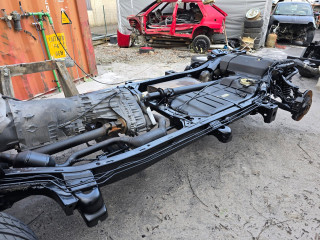

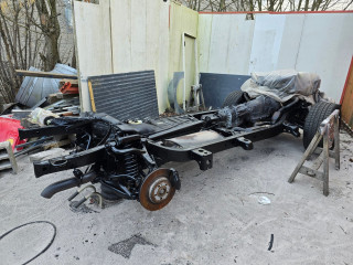

- Beiträge: 8890
Und natürlich gibt es auch Neuigkeiten von der Sanddüne. Fotos anbei!
Anna-Lena, wie die nette Dame heißt, sagte mir, dass es am Morgen mit der Sonne noch einigermaßen angenehm gewesen wäre, so unter dem ML liegend, fast etwas von Strandatmosphäre, aber als ich ankam, so gegen 15Uhr, war es wirklich eiskalt und unangenehm, da die Sonne sich dann hinter einem benachbartem Gebäude versteckte. Und sie hatte da sicher schon gut 6 Stunden gearbeitet.
- KJS001 (1. Feb 2025, 23:10) • Olaf075 (2. Feb 2025, 11:03) • Jens172 (5. Feb 2025, 05:24) • Andreas140 (21. Feb 2025, 19:38)

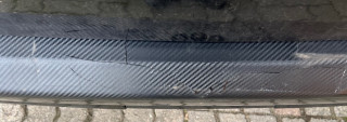

Hallo Zusammen,
ich brauche einmal eine Anleitung, wie man die hintere Stoßstange abbaut.
Mir ist auf dem Parkplatz, als es sehr kalt war, einer hinten reingefahren und ist dadurch an einer Stelle mehrere Riße entstanden. (Siehe Foto) ich hoffe ich kann das, wenn es wärmer wird, von unten mit Glasfaser reparieren und eventuell dann neu lackieren.
LG Holger B.
LG Holger B.
