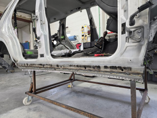

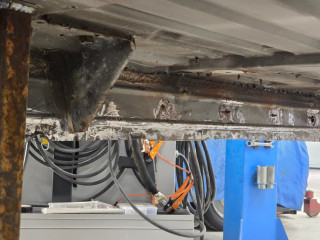

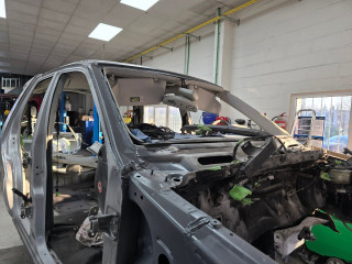

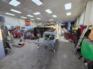

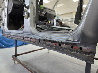

Heute habe ich mal wieder unseren ML besucht.

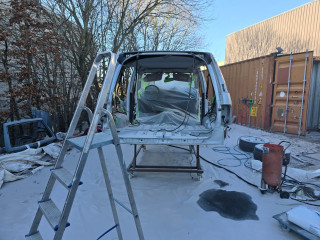

So richtig viel hat sich anscheinend auf den ersten Blick nicht getan, aber genauer betrachtet war zu sehen, dass alle Roststellen rundum bereits sehr gut entfernt wurden und er jetzt nur noch auf besseres Wetter zum Sandstrahlen wartete, denn er stand schon mit den Hufen scharrend vor dem Tor. Eigentlich so ohne Hufe, denn der Rahmen mit den "Hufen" wurde ja schon gesandstrahlt. Gesandstrahlt wird eben wegen der großen Staubentwicklung draußen. Mit viel Glück wird es am Sonntag sonnig werden und Dieter wird dann trotz Sonntag tätig werden. Aber da steckt man eben nicht drin. Dann wird direkt alles mit Epoxidfüller versiegelt und die Schweißarbeiten können beginnen. Aber dann sind die schlimmsten Dinge alle erledigt.

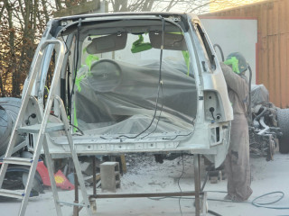

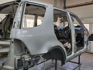

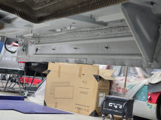

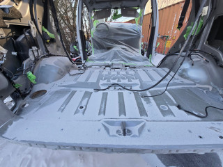

- Beiträge: 8745

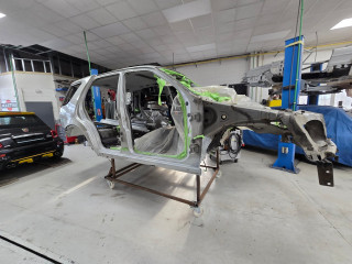

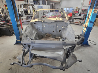

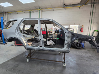

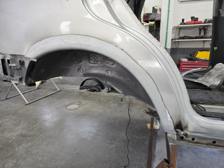

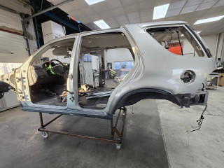

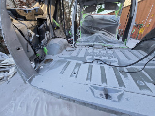

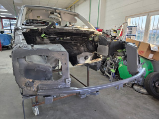

Heute habe ich wieder mal unseren ML besucht. Und der hat Fortschritte gemacht. Zumindest die rechte Seite der Karosserie ist inzwischen gesandstrahlt und mit EPOXY-Grundierung versehen., dann fing es wieder an zu regnen. Morgen soll es aber trocken bleiben. Dann folgt der zweite Streich und danach die Schweißarbeiten. Anbei ein paar Fotos vom aktuellen Stand.

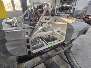

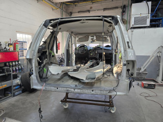

Es geht zwar langsam voran, aber es soll ja auch ordentlich werden. Dieter macht aber eine wirklich super Arbeit. Dort steht gleichzeitig auch noch ein Alfa Spider, der im Innenraum zunächst einmal mit zwei diagonal eingeschweißten Streben verstärkt wurde, damit er sich nicht verziehen kann, der in deutlich schlechterem Zustand, als unser ML war. Auch daran arbeitet Dieter natürlich weiter. Und Laufkundschaft mit kleinen Blechschäden oder TÜV kommt auch dazwischen. Ich bin aber sicher, dass ich hier sonst keinen Betrieb gefunden hätte, der diese Arbeit übernommen hätte und obendrein derart sorgfältig arbeitet.
Aber wenn die Strahlarbeiten und die Grundierung durch sind, geht es ans Schweißen, was ja nicht sonderlich viel ist. Im Wesentlichen die beiden Einstiegbleche und die hinteren Radläufe, sowie der hintere Rahmenquerträger. Die Karosserieanbauteile sind ja schon lange fertig und warten auf Lackierung und Anbau. Dann kann es ja auch schon zur Hohlraumversiegelung und zum Zusammenbau kommen. Die Lackierung zum Schluss, ist dann nur noch das Tüpfelchen auf dem "i".

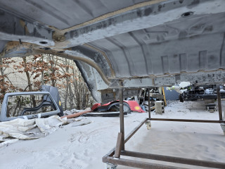

Ja, so sieht es aus beim Sandstrahlen. Das letzte Mal hab ich ein LKW-Fahrgestell sandgestrahlt. Das dürfte so Anfang der Neunziger gewesen sein, ein 3-Achser 6x4 MAN. Danke das du uns hier auf dem laufenden hältst.

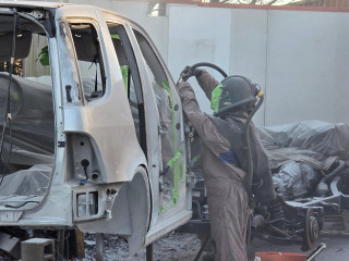

- Beiträge: 8745

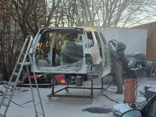

Was aber kaum jemand ahnen wird, ist, wer unter dieser Schutzausrüstung steckte: Nämlich die freundliche Tochter von Dieter Kurabi, etwa Mitte 20, die neben ihrem eigentlichem Beruf, im Betrieb ihres Vaters immer mal wieder bei solchen Gelegenheiten aushilft, die ich beim Wechsel der Glasscheibe ihres Visiers kennengelernt habe, denn auch diese muss immer wieder ausgetauscht werden, da der Strahlsand diese auf Dauer undurchsichtig macht.

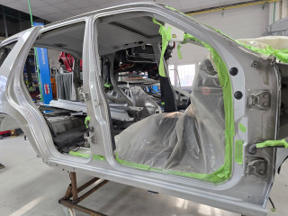

- Beiträge: 8745

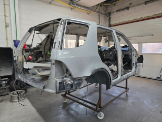

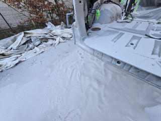

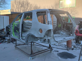

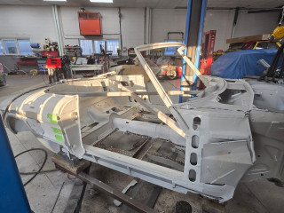

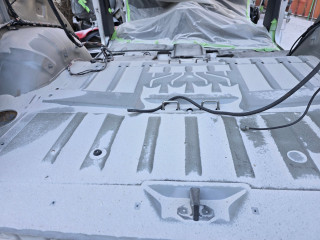

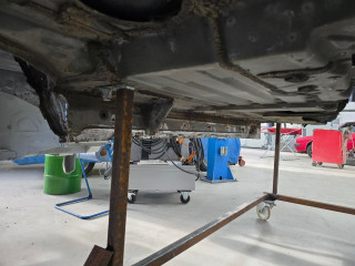

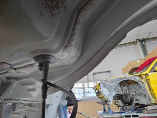

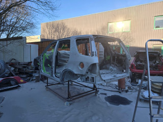

Und natürlich gibt es auch Neuigkeiten von der Sanddüne. Fotos anbei!
Anna-Lena, wie die nette Dame heißt, sagte mir, dass es am Morgen mit der Sonne noch einigermaßen angenehm gewesen wäre, so unter dem ML liegend, fast etwas von Strandatmosphäre, aber als ich ankam, so gegen 15Uhr, war es wirklich eiskalt und unangenehm, da die Sonne sich dann hinter einem benachbartem Gebäude versteckte. Und sie hatte da sicher schon gut 6 Stunden gearbeitet.
- Beiträge: 8745
Dieter hat mir gesagt, dass er heute noch alles mit Epoxy-Grundierung versehen wird, damit der Rost keine Chance erhält.
- Beiträge: 22068
Puh, das ist mal ´ne Menge Sand!
Und Anna-Lena scheint ja ganz die Tochter ihres Vaters zu sein, was das Malochen angeht.
Wenn die doch beim Bau des MLs nur direkt rostfreien Stahl genommen hätten...
Auf jeden Fall sind ja jetzt gute Fortschritte zu sehen. Wenn das so weitergeht kannst schon bald wieder mit ´nem "richtigen Auto" durch die Lande brausen.
