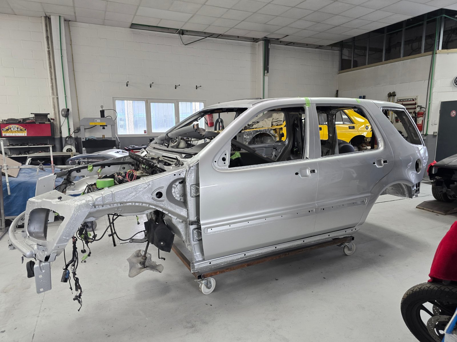

Heute war ich wieder bei unserem ML. Dieter wollte gerade damit beginnen, die Türen und die Motorhaube zu lackieren. Für morgen habe ich mich mit ihm verabredet, um zumindest die Haube wieder zu montieren.
21:00 Huch! Das geht ja nun doch deutlich schneller voran als angenommen.
Und Du kannst tatsächlich selbst mit Hand anlegen?

Dieter hätte sehr gerne, wenn ich viel helfen würde, was ich auch gut verstehen kann. Aber aus alter Erfahrung kenne ich die Probleme, die sich daraus ergeben, wenn sich dann später bei Arbeiten aus mehreren Händen Probleme ergeben, weshalb ich das eigentlich gerne vermeide. Manfred093
Beiträge: 22184
Gut nachvollziehbar.
Bin gespannt, wie die Zusammenarbeit so funktioniert.
Und wie das ganze dann so abgelaufen ist.

Heute erhielt unser ML zumindest schon mal seine Türen und nach Zerlegen und Fetten auch wieder das Scheibenwischergestänge mit Motor.
Anbei ein paar Fotos dazu.

Wenn ich so bedenke, wie ich mir "die Finger gebrochen" hab, als wir zuletzt nur das Türschloß hinten links bei meinem ML getauscht haben, ist die größere Aktion wahrscheinlich, die Türen wieder "mit Leben" zu füllen.
Habt Ihr die Türdichtungen denn auch schon eingesetzt?
Sonst hätt ich ja schon Angst um den frischen Lack, wenn da was aneinander scheuert.
Gut, daß Dein ML nun allmählich wieder Form annimmt.
