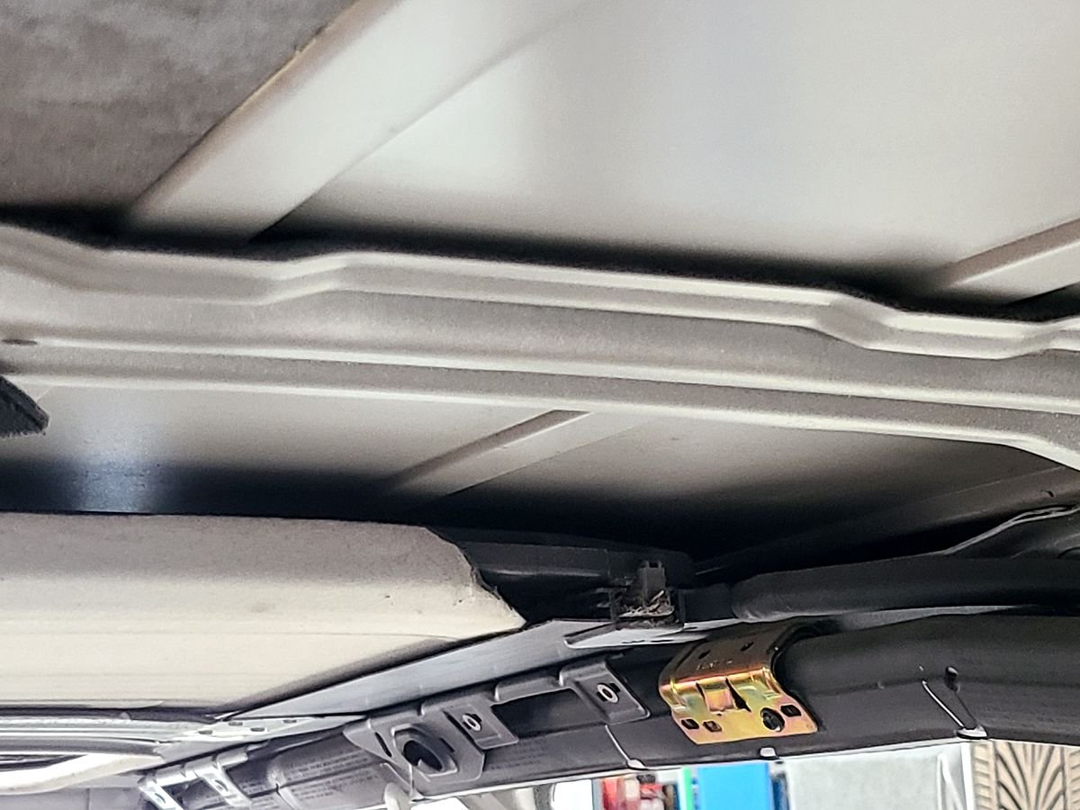

Dachhimmel von oben
Dachhimmel von oben
Die beiden quadratischen schwarzen Kunststoffteile haben ein Gegenstück im Dach und sind so eine Klettverschluß ähnliche, lösbare Befestigung des Dachhimmels.

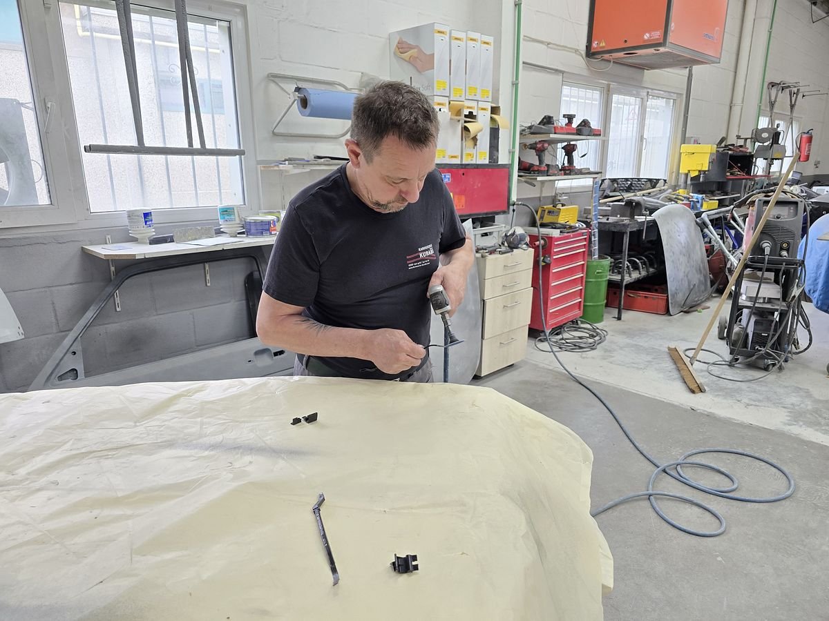

Wenn man schon mal gerade da ist, in Eupen (B), kann man ja, und ich find sowas immer super, das Angenehme mit dem Nützlichen verbinden.
So hab ich die zerbrochenen Teile des Windabweisers meines MLs und die Abdeckkappe des Antennenlochs dabei gehabt um Dieter Kurabi um Rat zu fragen und wie Er diese Probleme lösen würde.
"Da hab ich was für und das ist super." kam dann auf meine Bedenken die Stücke des Windabweisers haltbar zu verkleben. "Ja, und da wäre noch die nicht mehr lieferbare Gummihalterung und Dichtung des Dachantennenlochs, wo das Runde in das Eckige muß. Und das muß bei -20 genauso gut dichthalten, wie bei bis zu 100°C."
"Da hab ich was, kommt mal mit."
Gesagt - getan. Mal eben so blieb es nicht beim Zeigen. Passendes dauerflexibles Material, 2cm von der 3m-Rolle, welche mittlerweile 78,-€ im Einkauf kostet, das sollte halten. "Tu mal sicherheitshalber noch mal 2cm dazu." "Bitteschön.".
Und schon war Er unterwegs zum nächsten Schrank um Werkzeuge und Material für die Klebung der Windabweiserteile zusammenzusuchen. Da standen dann 2 drumrum und staunten, wie man das "mal eben" macht.
Aber seht selbst:
Alle Teile werden zuerst mit der Druckluft-Schleifpapiermaschine angeschliffen.

Die 2-Komponenten-Klebepistole liegt bereit.
Kleber auftragen - zusammenfügen - ein paar Sekunden warten...
Der Kleber wird in Sekunden richtig heiß und härtet aber dann auch genauso schnell auf Endfestigkeit aus.
...und ran ans nächste Teil.
Das bedingte mehrere Mischröhrchen, die, so die Ansage, je mit einem €uro zu Buche schlagen.
Halt mal da fest! Hey, ich kann was helfen. :-)
"Was kriegst Du dafür?" "Das schreib ich nicht auf, gib was Du meinst." "Ne, sag mal, ich weiß echt nicht..." " Tu mal Zwanzig, daß paßt" Gesagt - getan. Besser gehts nicht, oder?

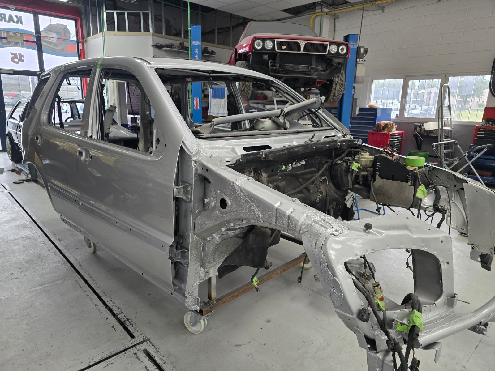

Heute war ich wieder bei unserem ML. Dieter wollte gerade damit beginnen, die Türen und die Motorhaube zu lackieren. Für morgen habe ich mich mit ihm verabredet, um zumindest die Haube wieder zu montieren.

Heute erhielt unser ML zumindest schon mal seine Türen und nach Zerlegen und Fetten auch wieder das Scheibenwischergestänge mit Motor.
Anbei ein paar Fotos dazu.
