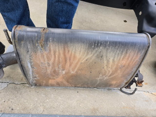

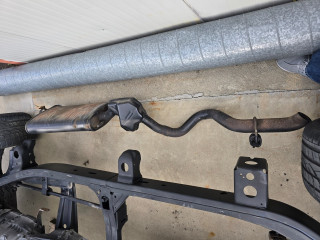

Heute war ich mal wieder bei unserem ML, da Dieter gerade wieder aus dem Urlaub zurück ist. Wir haben schon mal die ganzen demontierten Teile aus dem Lager, neben der Karosserie positioniert. Es soll jetzt an die Montage gehen und ich werde in den nächsten Tagen alle Teile vor deren Einbau gründlich reinigen und sichten, was an Kleinteilen vielleicht noch ersetzt werden sollte, so dass der Zusammenbau dann einfacher von der Hand geht.
Für die Reparatur des Schalldämpfers habe ich heute noch Herrn Grywotz kontaktiert, der ja schon die Katalysatoren erneuert hatte. Dieter würde einfach einen Blechmantel um den Dämpfer schweißen, vielleicht hat Grywotz da eine noch bessere Lösung. Fotos vom Schalldämpfer habe ich ihm schon geschickt.
Beiträge: 8691
Herr Grywotz hat umgehend geantwortet und darum gebeten, den Schalldämpfer vorbeizubringen. Da bin ich schon sehr guter Dinge, nach dem, was ich dort bisher gesehen habe. Manfred093

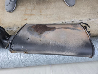

Inzwischen habe ich ein Angebot für den Neubau des Schalldämpfers und auch Fotos von dessen Innenleben erhalten. Es werden 1.500€ + MwSt. werden.
15:20 Bei genauer Betrachtung... Das hätt ich mir schlimmer vorgestellt, nach über 500tkm.
Beiträge: 8691
Hallo Franz!
Tatsächlich war die äußere Hülle faul. Den Inhalt kannte ich ja noch nicht. Jetzt wird der Schalldämpfer komplett in VA gefertigt werden und mich sicher überleben.

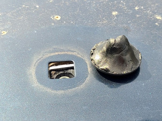

Bei unserem ML geht es wieder weiter.
Dieter hat die Bereiche an den Türen, die original mit einer schwarzen Folie bezogen sind, lackiert. Und zwar mit einem Strukturlack, der genauso aussieht, wie die Folien, die nicht lieferbar sind.
Außerdem hat er die Heckklappe angebaut und ich die Leitungen, die vom Dach kommen und in die Heckklappe gehen, wieder eingezogen.
Die Gummiummantelung der Antenne auf dem Dach ist vollkommen zerbröselt. Leider gibt es die Antenne nur komplett zu kaufen, ist aber lieferbar und schon bestellt.
Anbei mal wieder ein paar Fotos.
