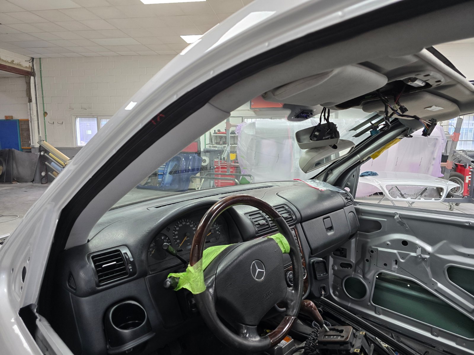

Nach längerer Wartezeit kam heute um 15:06Uhr endlich die Dachantenne an, damit der Himmel eingebaut werden konnte. Den UPS-Fahrer hatte ich schon beim Paketshop erwartet und nachdem es noch Probleme dort mit dem Scannen der angekommenen Pakete gab, konnte ich dieses um 15:30Uhr in Empfang nehmen, war um 16Uhr bei unserem ML, die Antenne um 16:30Uhr eingebaut und der Himmel um 17:45Uhr drin.
Jetzt geht es zügiger voran. Die Windschutzscheibe kann eingebaut werden, sie wird neu sein. Die hinteren Türen sind fertig und die vorderen sind morgen dran. Man kann auch gut sehen, warum man den Himmel nicht einfach aus dem Auto nehmen kann, denn da hängen Unmengen an Leitungen dran, was man ganz besonders vorne links in Höhe der A-Säule erkennen kann.
Vom aktuellen Zwischenstand wieder einmal ein paar Fotos.
