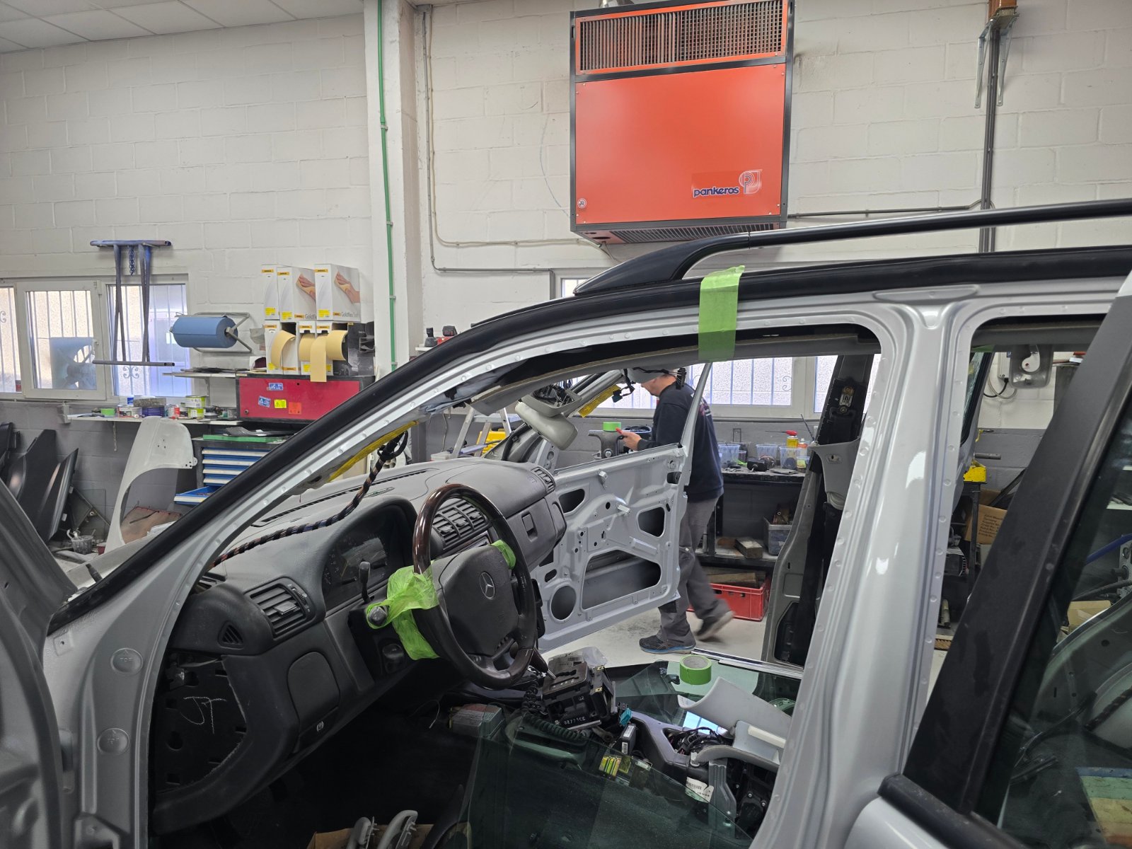

Es gibt wichtige Erkenntnisse von den hinteren Ausstellfenstern.
Eins davon hat heute sicher 1,5 Stunden Zusatzarbeit gekostet und wollte sich nur mit Tricks wieder befestigen lassen. Die von außen sichtbaren schwarzen Muttern, sind extrem empfindlich. Bei einer davon waren die ersten beiden Gewindegänge defekt und nur mit einer etwa 2mm längeren Schraube aus Dieters Bestand und einem zusätzlichem O-Ring zur Abdichtung, konnte man diese wieder benutzen.
Das wäre ja nicht schlimm, wenn denn diese Mutter einzeln verfügbar wäre. Leider kann man sie aber nicht einzeln und auch nicht im kompletten, mit netto ca. 75€ gelistetem Scharniersatz erhalten, da dieser nicht mehr lieferbar ist.
Unkritisch ist es, stattdessen die Muttern der Scharnierbefestigung an der Karosserie zu lösen, wenn man die Seitenfenster mal ausbauen muss. Die Scharniere kann man dann einfach, da an der Scheibenbefestigung in Gummi gelagert, soweit verdrehen, dass man die Scheibe leicht herausnehmen kann. Das kann Zeit und Nerven sparen.

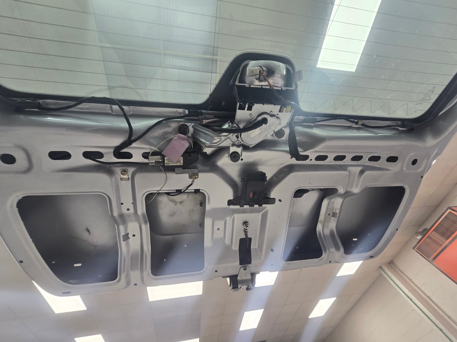

Heute ist die Heckklappe fertig montiert worden. Selbst Warndreieck und Verbandszeug sind wieder an Ort und Stelle.

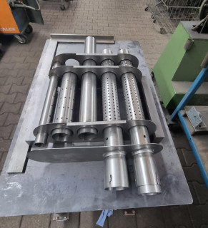

Inzwischen sind wir beide wieder zu Hause angekommen. Mit im Gepäck der aus Edelstahl handgefertigte Schalldämpfer von Grywotz für unseren ML. Der wird mich sicher überleben. Die Arbeit dort ist wirklich erstklassig, das kann man uneingeschränkt empfehlen. Wir werden uns doch nicht davon bremsen lassen, dass Mercedes keine Schalldämpfer mehr liefert!

G+M KATALYSATOR-TECHNIK / Grywotz GmbH ein.
Und dann guckte da wer so. Und dann lächelte Er. Wo ich doch die angesagten Poliertücher, welche ab nun nach jeder Fahrt Pflicht sind, glatt vergessen hatte.
Sofort waren wir mit Junior und Senior in angeregten Gesprächen.
Wobei auch erklärt wurde, noch bevor ich fragen konnte, warum dies neue Rohr denn hier nur angepunktet und nicht dicht verschweißt war.

Wie angekündigt habe ich heute den Schalldämpfer und das Endrohr zu Dieter gebracht. Wie Herr
ja schon erwähnte, ist das Edelstahlrohr, das sich am Anfang des Endrohres befindet, nur geheftet worden. Der Grund liegt darin, dass Grywotz Dieter die Möglichkeit geben wollte, falls eventuell keine exakte Positionierung vorliegt, dieses bei der Anpassung am Fahrzeug ohne großen Aufwand noch zu ändern. Das ist auch der Grund dafür, dass Schalldämpfer und Endrohr noch nicht verbunden sind, denn erst am Fahrzeug, kann man die 100%-ige Ausrichtung sehen. Die Auspuffschellen werden auch noch durch solche aus Edelstahl ersetzt, die morgen geliefert werden sollen. Wie sieht das sonst aus, wenn da rostige Schellen an dem schönen Schalldämpfer sind?
Wie versprochen, noch ein paar Fotos davon. Viele Grüße! Manfred093
- KJS001 (28. Okt 2025, 22:04) • Olaf075 (28. Okt 2025, 22:11) • René010 (29. Okt 2025, 05:04) • HaJo007 (29. Okt 2025, 21:35) • Jens172 (30. Okt 2025, 07:04) • Andreas140 (8. Nov 2025, 14:40)
