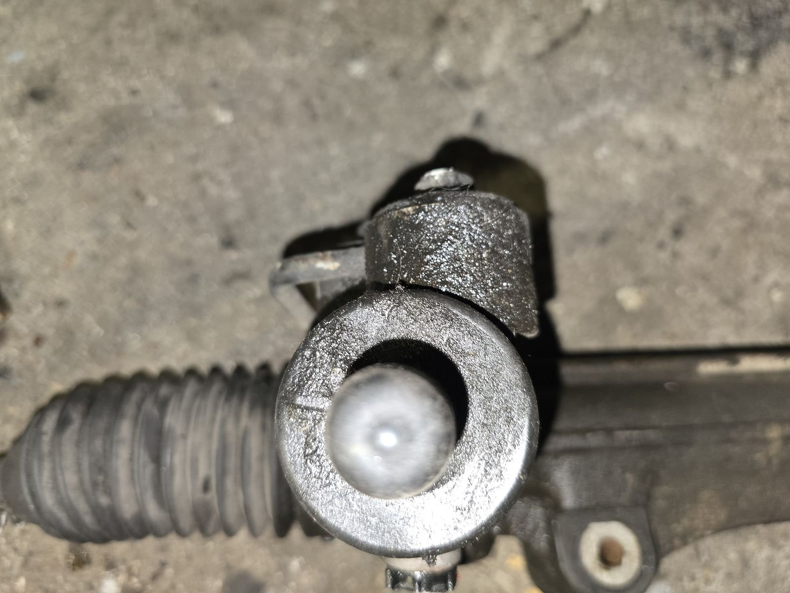

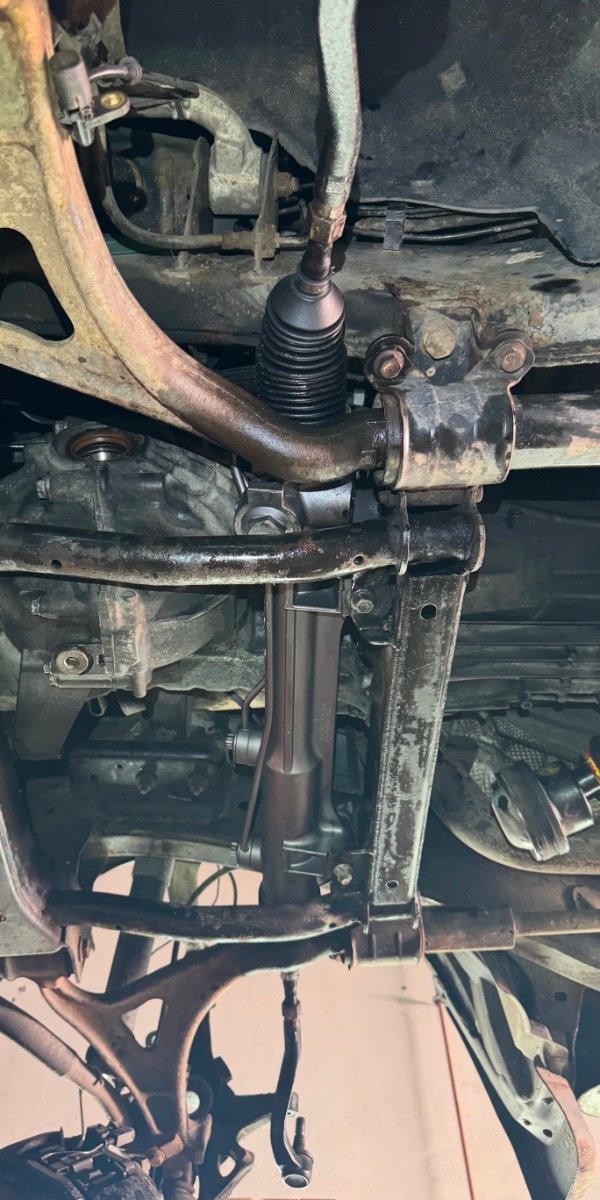

Die Pumpe hat während der Fahrt surrende Geräusche gemacht.
Habe in den Ölbehälter geschaut und gesehen es fehlt Öl.
Öl nachgefüllt - nach 30km wieder.
Damit mir die Pumpe nicht auch noch verreckt hab ich den ML am nächsten Tag mit Anhänger abgeschleppt und auf meiner Bühne nachgeschaut.
Massiver Ölverlust am Lenkgetriebe beidseitig außen.

Wenn ich das richtig sehe ist die neue Lenkung ein Nachbau.

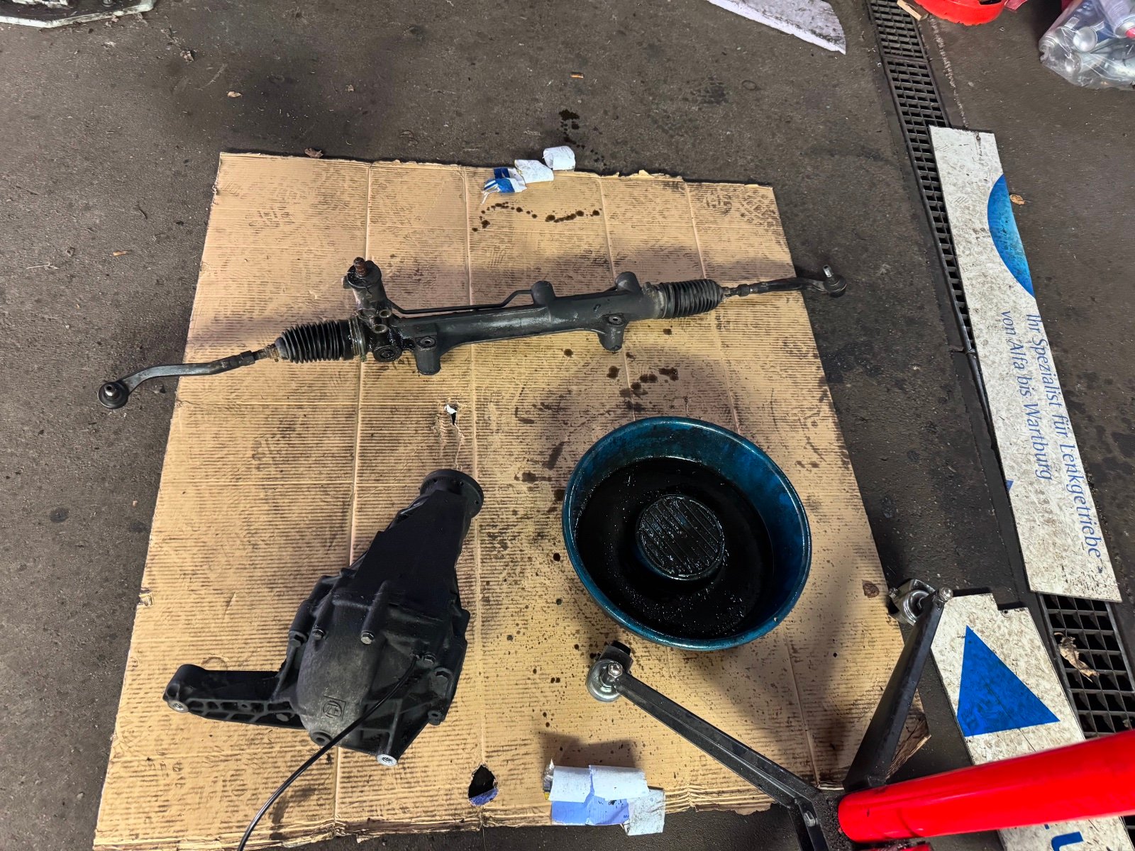

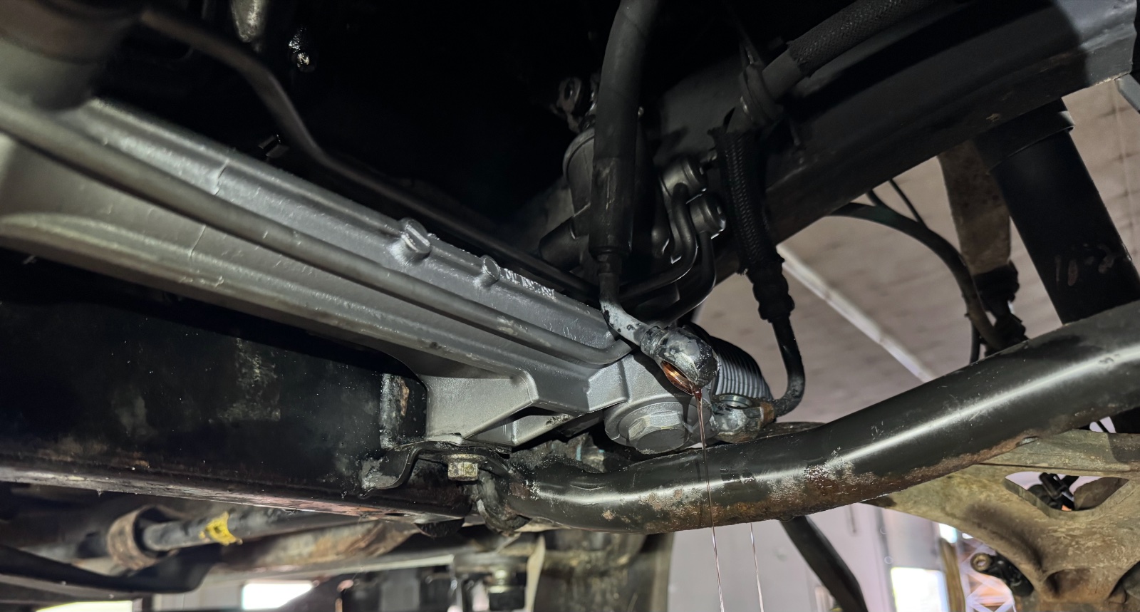

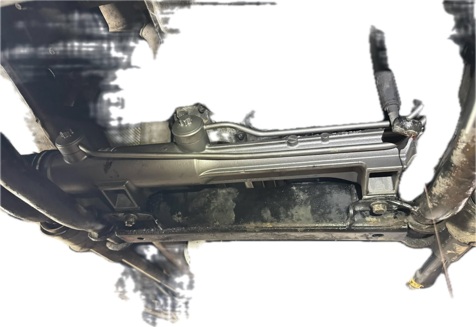

Neue Lenkung:
So, alles wieder eingebaut und die Manschetten von den Antriebswellen Radseitig auch erneuert.
Jetzt nur noch einen Termin für die Achsvermessung machen.

Hier mal ein paar Bilder vom Aus und Einbau.
Leider stimmt nicht von allen Bilder das Format.

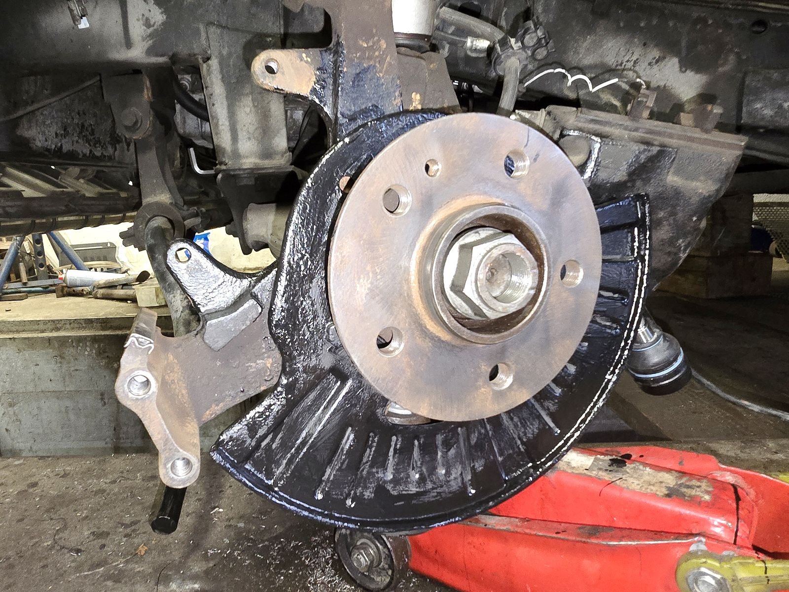

Hallo zusammen! Heute habe ich soweit meine Arbeit vorerst beendet. Es sind unzählige Stunden zusammen gekommen.
Ich habe erneuert: Alle 4 Querlenker oben vorne und hinten,
Alle 4 Traggelenke unten erneuert. Stabigummi vorne und hinten erneuert,( Vorne aussen Schrauben abgerissen weil im unteren Querlenker festgerostet, ausgebohrt auf der anderen Seite heiß gemacht so das die Schraube sich herrausschlagen ließ)
Die vorderen Stoßdämpfer erneuert. Spurstangen eh vorne.
Ich denke das ist alles noch die erst verbauten Teile gewesen.
Werkstatt Termin für die Achsvermessung ist am 30. Oktober.
Donnerstag diese Woche HU Termin.
Erneuert habe ich alles weil die ganzen Staubmanchetten der Gelenke Porös waren. Gruß Sascha

In Ergänzung zu seinem gestrigen Beitrag kam von Sascha eine eMail:
Anbei noch einige Bilder der Reparatur zum Beitrag im Forum. Es ließ sich nichts mehr hochladen über das Smartphone.
Einbau des neuen Traggelenke vorne/ hinten etwa gleich jedoch minimal anders.
Vorgehensweise: Traggelenk in den Eisschrank.
Die untere Aufnahme des Traggelenks mit dem Heißluftfön erwärmt. Dann mit der von der Firma Meyle gekauften Reparatursatz mit passenden Einsatz das Gelenk mit dem Schlagschrauber eingezogen .Anschließend mit 300Nm angezogen.
Ausdrücken des Traggelenks mittels vor Jahren selbst gebauten mobilen Presse in Verbindung eines 2 Stufigen BW Wagenhebers
Blick in die Antriebswellen Aufnahme von hinten.
Bremsankerblech mit Rostschutzfarbe an allen 4 Seiten gestrichen.
Vorderer Stoßdämpfer Auge Gummilager am Ende
Fertige Vorderachse links
Gruß Sascha

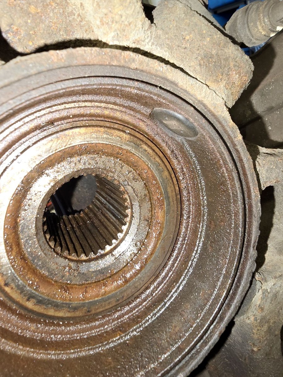

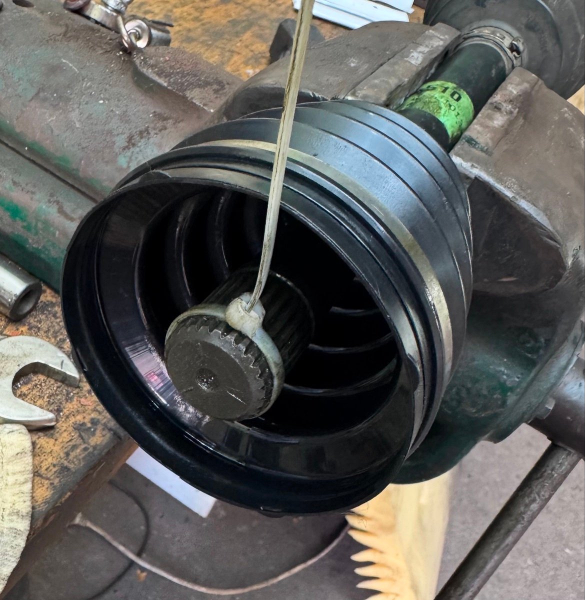

Heute mal keine Bilder vom W163, sondern von einem W164, der zufällig auch gerade bei Dieter für die Beseitigung der TÜV-Mängel war. Bemängelt war die äußere Achsmanschette der vorderen linken Antriebsbwelle. Zu diesem Zweck wurde die Achswelle ausgebaut, der Kopf derselben abgebaut und eine neue Manschette original von Mercedes installiert. Leider war das nicht sofort von Erfolg gekrönt. Die neue Manschette war extrem hart und wollte nicht an Ort und Stelle bleiben. Trotz vollständig festgezogener Schelle, sprang diese wieder ab. Dieses Problem wurde auch vom Mercedesbetrieb gegenüber als öfter vorkommend bestätigt. Das sie auf die Schnelle keine weitere Manschette liefern konnten, kam nun eine Universalmanschette zum Einsatz, die auf die benötigte Länge und Durchmesser gekürzt werden musste, aber deutlich weicher war und dort blieb, wo sie hingehört. Anbei ein paar Fotos von der Geschichte.

Danke für die schöne Dokumentation.
Denn vom W164 haben wir ja nur sehr wenige Fotos dieser Art, im Verhältnis zum W163.
Das Problem mit den Manschetten scheint nun ein systematisches zu sein, da Du ja wegen einer an Deinem ML schon gleiches berichtet hast. Mercedes-Material wird wohl nun auch nicht mehr auf Qualität geprüft und ist immer weniger verläßlich. So macht es zumindest den Anschein. Und vom Preis reden wir dabei erst gar nicht.
Beiträge: 8873
Fahrwerk & Lenkung
Da bringst Du etwas durcheinander. Die harten Manschetten bei mir, waren die von febi, nicht die von Mercedes.
