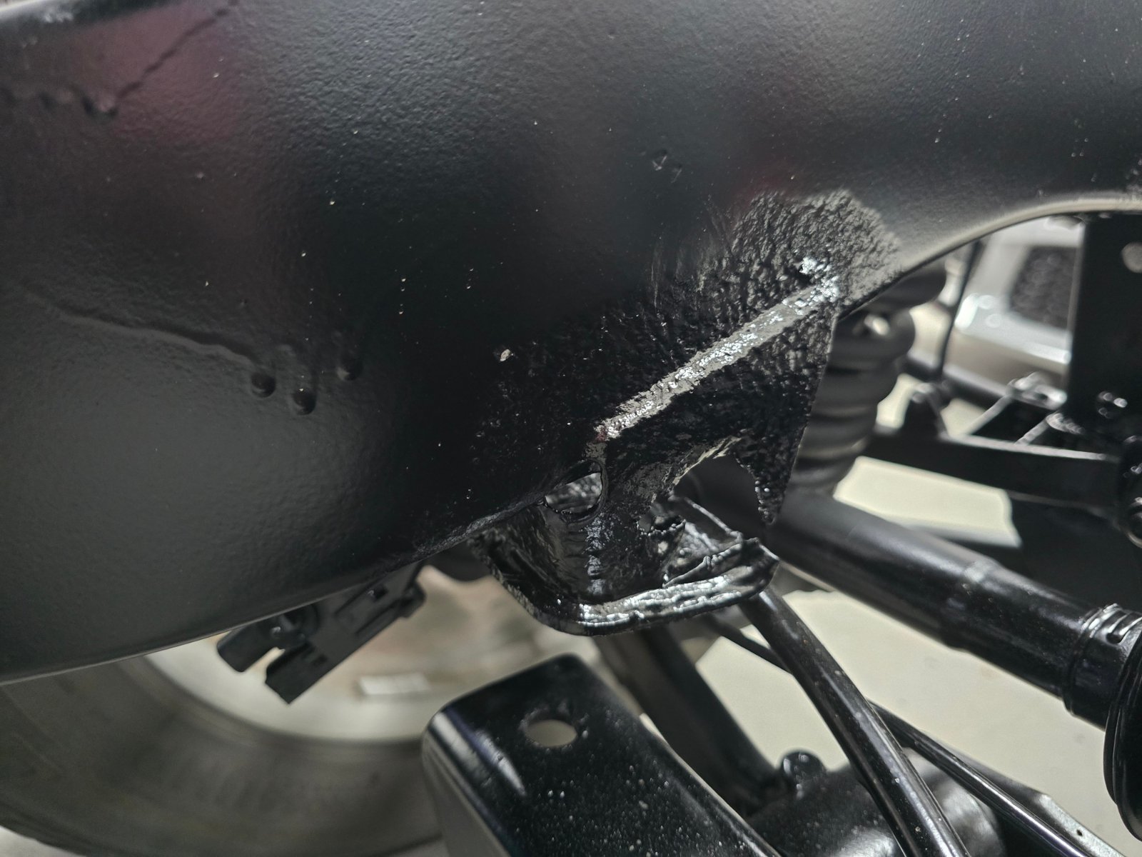

Durchrostung (Loch) Rahmen Aufnahme für Hinterachsträger
Bremsleitung undicht wo die Schelle ist
Beiträge: 8737
Revision M-Klasse
Und da bei der letzten HU meines ML auch schon mündlich darauf hingewiesen wurde, daß ich den Rost der Hinterachsträger mal im Auge behalten solle, sind diese Fotos ganz besonders hilfreich. Finde ich. :angel:

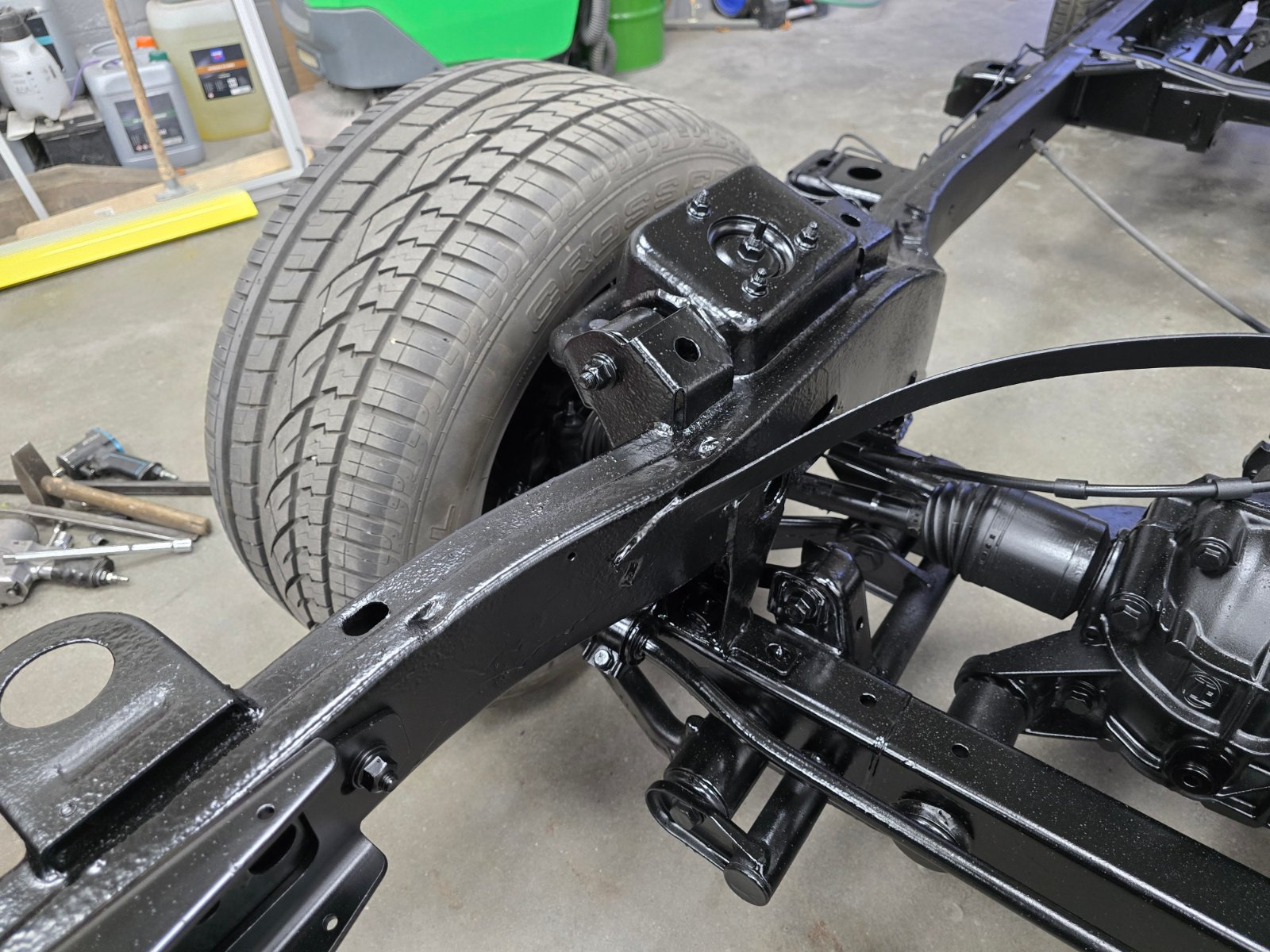

Langsam geht es wieder weiter. Die hintere Achsbefestigung ist bereits teilweise geschweißt und auch die hintere Bremsleitung ist neu. Außerdem hat der ML seine grüne Umweltplakette erhalten, deren Kennzeichen von Herrn :koenich: höchstpersönlich gedruckt wurde.
Beiträge: 22034
Revision M-Klasse
Es geht voran.
3mm Bleche lassen sich halt nicht mal eben so verbiegen. ;)
Schn, daß die nun auch (wie beim :koenich: lichen ML) in der oberen Ecke ihren Platz gefunden hat.
