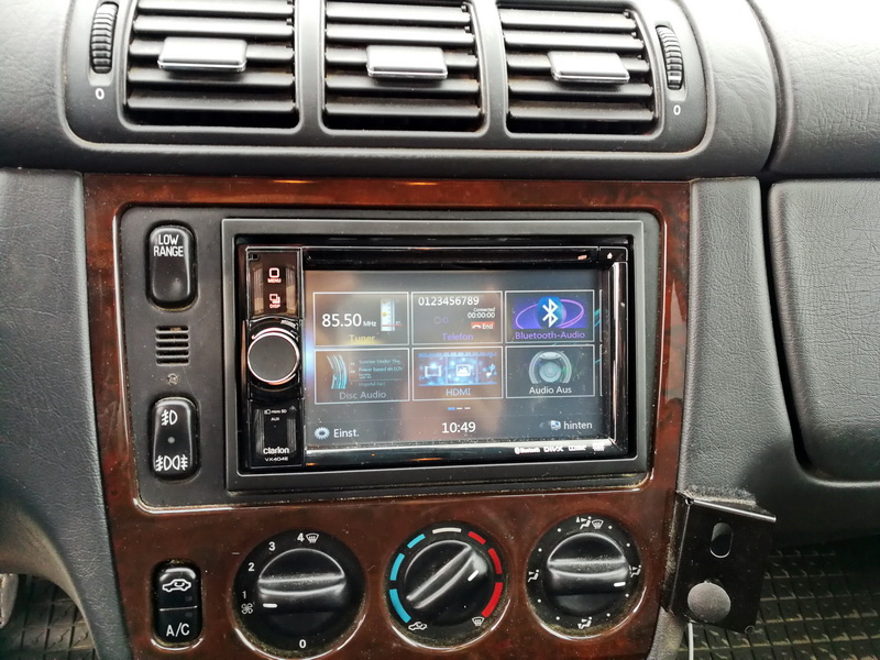

Servus,
ich habe jetzt mein Audio 30 APS gegen einen Clarion Moniceiver getauscht. Soweit funktioniert (fast) alles alleine durch umstecken. Das neue Radio besitzt einen Video Eingang für eine Heckkamera die noch folgen soll. Das alte Telefon habe ich auch direkt entfernt. Was da an Kabel in Sachen Telefon rumhängt ist ja enorm. Was mir noch fehlt ist der Anschluß an die Licht Steuerung und an die Handbremse, wegen der Bild Wiedergabe... Ich werde berichten wenn es weiter geht.
Übrigens, die integrierte Freisprecheinrichtung in dem Radio funktioniert erschreckend gut, obwohl ich kein externes Mikrofon angeschlossen habe...
Schöne Woche, Mirko
11:59 Da bau ich doch eben noch ein Bild dran, welches für Mirkos Box hier schon angekommen ist.
Denn Fotos werten die Beiträge auf und bringen deshalb hier auch immer noch einen Zusatzpunkt. ;)
