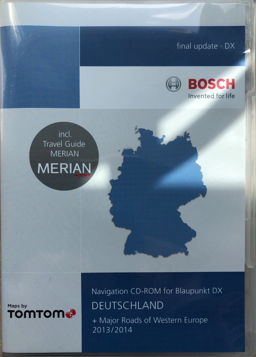

Heute will ich hier einmal eine Diskussion oder Ehrfahrungsbericht zum Comand im W163 anstoßen.
Meine aktuelle Navi-CD ist das Final Update von 2013/2014 und somit sicherlich nicht mehr aktuell.
Wie der Name schon sagt, wird es keine neue CD mehr geben und daraus ergibt sich Frage: was nun?
Hat jemand das komplette Comand ausgetauscht und ein Ersatzgerät gefunden, welches alle Funktionen 1:1 übernimmt mit überschaubaren Anschluß- und Einbaukriterien?
Ich habe hier im Forum gesehen, daß schon für andere Modelle so etwas gemacht wurde.
Auch könnte man auf ein externes Navi ausweichen. Außerdem gibt es auch noch die Möglichkeit, eine Bluetooth-Schnittstelle nachzurüsten, um Musik zu streamen.
Ich würde mich freuen, wenn hier diejenigen, die diesen Weg schon gegangen sind, sich ein paar Minuten Zeit nehmen und etwas, möglichst mit Bildern, hier berichten.
Danke und LG Holger B.

Hallo Holger,
ich habe das Command gegen ein normales 1DIN Radio getauscht und benutze ein mobiles TomTom zum navigieren. Da ich nicht nur ein Fahrzeug besitze war das für mich die "einfachste" Methode. Du kannst im W163 auch ein 2DIN Radio mit Navi verbauen was aber schon etwas Geschick braucht. Falls du die Bose Anlage verbaut hast wird es noch schwieriger, da der Verstärker über eine Lichtleiterleitung angesteuert wird welche Nachrüstradios nicht besitzen. Bei meinem ML habe ich den Verstärker raus geworfen und gegen zwei kleine Clarion Verstärker ersetzt die 2 Ohm stabil sind um die Bose Lautsprecher anzusprechen. Das hattte dann allerdings zur Folge das alle Lautsprecherleitungen von den Verstärkern zum Radio selber verlegt werden. Des weiteren benötigen die Verstärker auch Plus und Masse.
Wie du lesen kannst ist das alles mit Aufwand verbunden. Soweit ich mich erinnern kann hat aber noch ein anderer MLCDler sein Comnand gegen ein 2DIN Navi ausgetauscht (ohne Bose). Das war wohl wesentlich einfacher.
Ich hoffe das ich dir ein wenig helfen konnte.
Gruß Patrick173

Hallo Holger,
wenn Du ein wenig weiter vorne liest, findest Du meinen Bericht über ein Erisin 2DIN Android-Radio im W164. Ein ähnliches Modell gibts auch für den W163.
Ich kann es 100% empfehlen, das Comand ist eine absolute Lachnummer dagegen.
Knapp 200 Euro für ein Gerät auf heutigem Stand der Technik inkl. Navi. Da machst Du nix falsch.
VG
Marc
