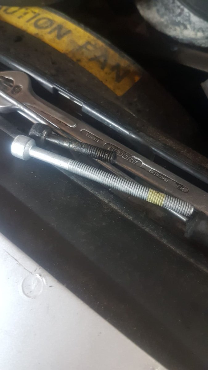

Zwischenstand:
Der Injektor ging gut raus, aber leider ist die Befestigungsschraube abgerissen. Ich vermute mal fast, dass die vorher schon kaputt war, da am Injektor Spuren sind. Da muss also schonmal jemand dran rumgefingert haben. Jetzt muss ich mir überlegen so ein Reparaturset zu kaufen, was leider ordentlich Geld kostet...
IMG-20191007-WA0004.jpg[/attachment ][attachment=0]IMG-20191007-WA0003.jpg

Hallo Mirko,
falls du so etwas wie Helicoil meinst kannst du mal in einer kleiner Werkstatt fragen ob die das für nen 10er machen.
Als zweite Variante kannst du dir so ein Billigset im Internet kaufen.
Das ist qualitativ zwar nicht so toll aber für eine Schraube sollte es gehen.
Ich hatte damit mal die Gewinde im Motorblock (bei einem Smart) repariert. Dort waren alle 14 Gewinde kaputt und ich habe von dem Billigset alle 20 Einsätze benötigt die dabei waren.
Ich hoffe das dir das bei deiner Entscheidung ein bißchen weiter hilft.

Moin, ja ist eine heikle Stelle. Wir haben uns für das Reparatur Set von Hazet entschieden. Ich habe da keine Ahnung von und mein Mechaniker sagt, er würde kein billiges nehmen. Wenn der Bohrer abbricht, dann haben wir ein Problem. Kann ich irgendwie verstehen, auch wenn es an meinen Geldbeutel geht... :roll:

Moin, die Nummer mit dem Ausbohren hat funktioniert. Nu schnurrt er wieder. Die zwei zu wechselnden Glühkerzen gingen wohl relativ gut raus.
Interessanter Weise haben Dichtring und Schraube auch nicht richtig funktioniert:
Links Zubehör, rechts original Mercedes.
