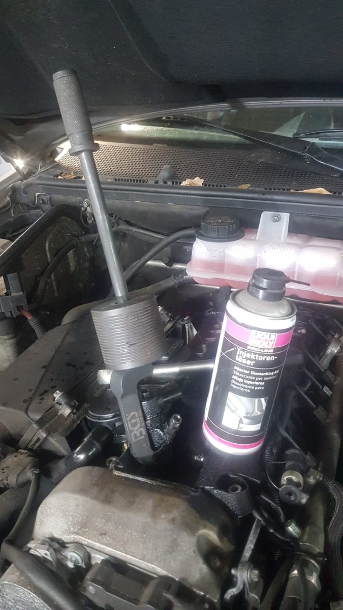

Zwischenstand:
Der Injektor ging gut raus, aber leider ist die Befestigungsschraube abgerissen. Ich vermute mal fast, dass die vorher schon kaputt war, da am Injektor Spuren sind. Da muss also schonmal jemand dran rumgefingert haben. Jetzt muss ich mir überlegen so ein Reparaturset zu kaufen, was leider ordentlich Geld kostet...
Patrick173
Hallo Mirko,
falls du so etwas wie Helicoil meinst kannst du mal in einer kleiner Werkstatt fragen ob die das für nen 10er machen.
Als zweite Variante kannst du dir so ein Billigset im Internet kaufen.
Das ist qualitativ zwar nicht so toll aber für eine Schraube sollte es gehen.
Ich hatte damit mal die Gewinde im Motorblock (bei einem Smart) repariert. Dort waren alle 14 Gewinde kaputt und ich habe von dem Billigset alle 20 Einsätze benötigt die dabei waren.
Ich hoffe das dir das bei deiner Entscheidung ein bißchen weiter hilft.

Mirko208
Moin, ja ist eine heikle Stelle. Wir haben uns für das Reparatur Set von Hazet entschieden. Ich habe da keine Ahnung von und mein Mechaniker sagt, er würde kein billiges nehmen. Wenn der Bohrer abbricht, dann haben wir ein Problem. Kann ich irgendwie verstehen, auch wenn es an meinen Geldbeutel geht...

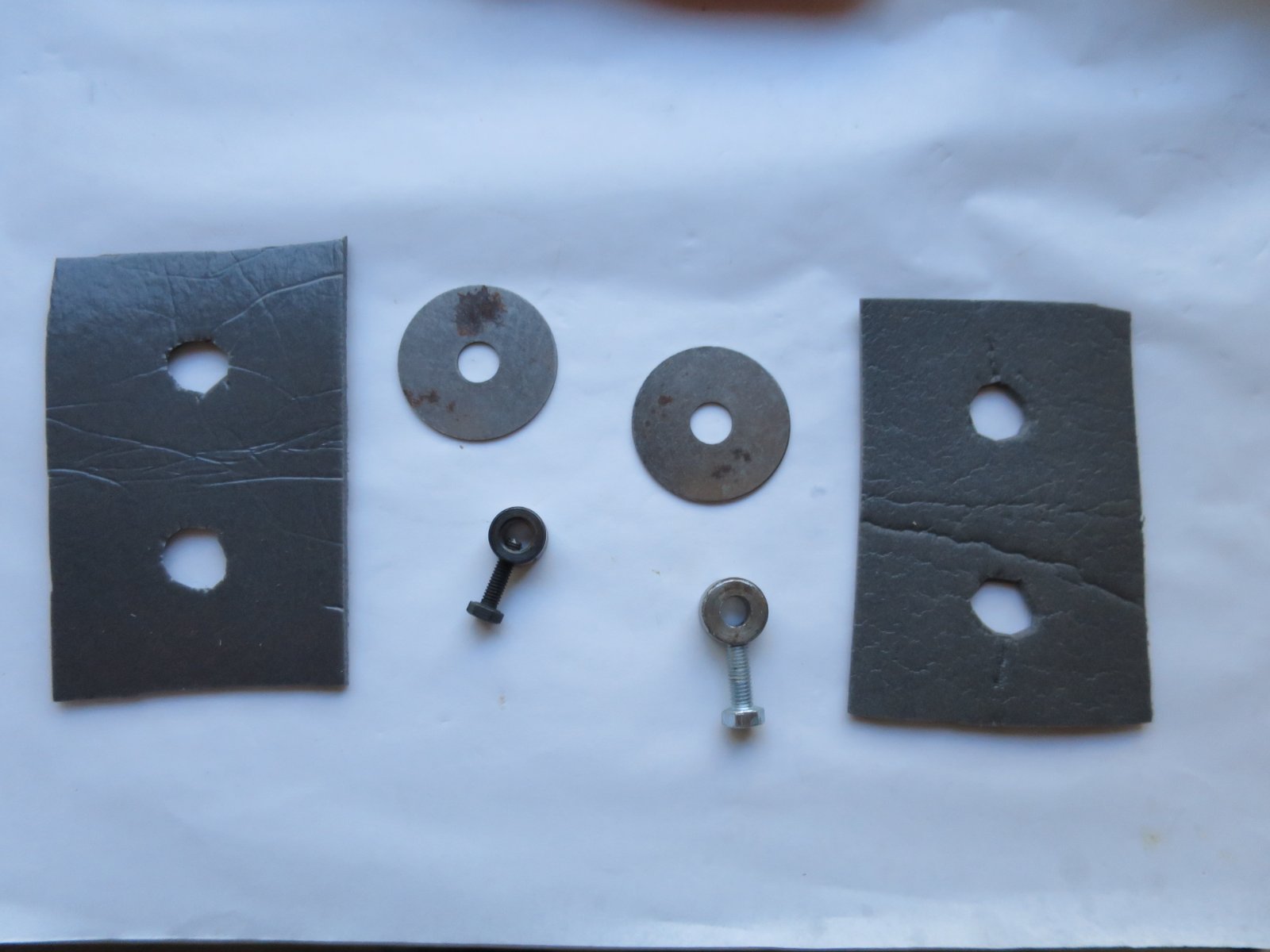

Moin, die Nummer mit dem Ausbohren hat funktioniert. Nu schnurrt er wieder. Die zwei zu wechselnden Glühkerzen gingen wohl relativ gut raus.
Interessanter Weise haben Dichtring und Schraube auch nicht richtig funktioniert:
Links Zubehör, rechts original Mercedes.

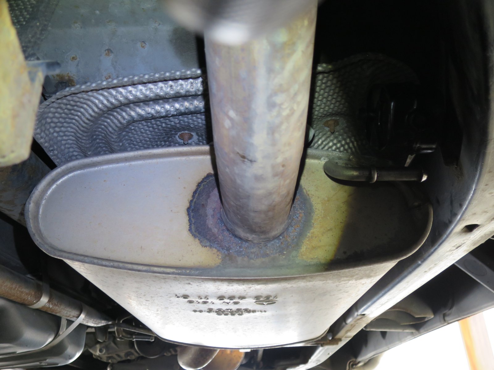

über meinem Endtopf war das Blech lose.
Das war wohl auch die Ursache für jahrelang gelegentlich auftretende Geräusche, die ich nicht orten konnte. Ich stellte lediglich fest, dass wenn man (bei laufendem Motor) das Endrohr festhält, das Geräusch wegging oder zumindest weniger wurde.
Im Mai 2019 hatte ich alle drei Gummis der Auspuffaufhängung erneuert, in der Annahme, dass sie vielleicht zu hart geworden wären, und deshalb solche Geräusche auftreten. Das lag für mich auf der Hand, denn wenn man das Endrohr festhält, schwingt die Abgasanlage weniger, und Gummiaufhängungen sollen ja auch Schwingungen dämpfen.
Nun war das Geräusch neulich nicht nur sehr laut, sondern klang stark nach lockerem Blech, so dass sich das lockere Blech recht schnell finden ließ.
Wochenlang hatte ich ein Stück Baumwollstoff zwischen Endtopf und Blech gestopft, da ich nicht immer Zeit gleich habe, sowas zu reparieren.
Neulich auf der Montagegrube habe ich also die Auspuffanlage von den drei Auspuffaufhängungen gelöst, so dass man an das Blech einigermaßen rankommt. Das Alublech wurde wohl mit Stahlmuttern befestigt, und wie doch jedermann mit technischem Verstand wissen müsste, vertragen sich Alu und Stahl nicht. Folglich ist an den zwei abgebildeten Befestigungspunkten das Alu weggerostet.
Die Muttern aus Stahl sind völlig festgerostet. Ich weiß auch nicht, ob das mal Muttern waren. Jedenfalls taugen die Reste als eine Art Stehbolzen, so dass ich dort neben den abgebildeten, großen Unterlegscheiben mit 2 mm Schaumfolie als Geräuschdämmung einfach Stellringe (6,5 mm Bohrung) draufgeschraubt habe. Schrauben mit Schraubensicherungslack festgezogen, alles eingewachst, hält. Minimale Kosten und überschaubarer Zeitaufwand.
- Beiträge: 22195
Hallo Andreas!
Vielen Dank für den ausführlichen Bericht mit Fotos.
Da hast Du ja eine recht pragmatische Lösung gefunden.
In 2011 hatte Wolfgang040 das Problem "Abschirmblech über dem Auspufftopf" auch schon. In seiner Box, z.B. auch erreichbar über seine home-Seite, kann man darüber lesen und im Auditorium/Motoren im Nov. 2011 auch Fotos dazu sehen. Seinerzeit wurde ein Preis von fast 100,-€ für das Blech von Manfred093 ermittelt.

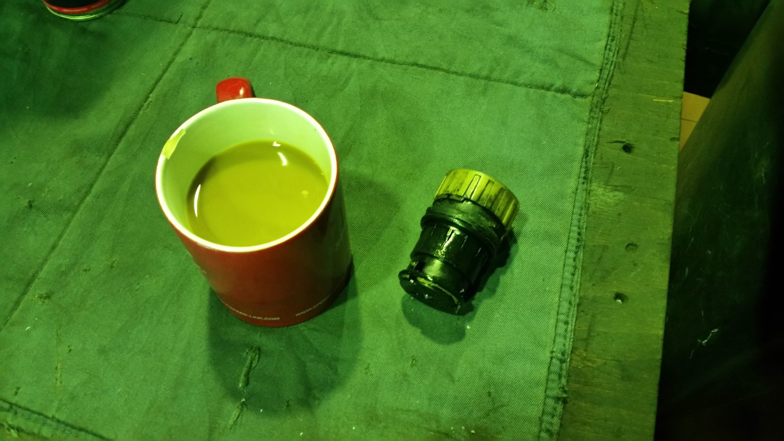

Ich funke nochmal die Auflösung für mein Problem mit dem Notlauf und AGR-Problemen am 400er CDI ...
Nachdem ich die Plastikdeckel der AGRs abgenommen habe und die zugängliche Ansteuerung gereinigt und gangbar gemacht habe war ich doch schon recht enttäuscht das der Notlauf trotzdem bei höheren Drehzahlen jetzt regelmäßig auftrat und auch der Tausch der Luftmassenmesser untereinander an den Durchflußraten nix groß änderte.
Nu kommts
Da mein rumgebastel und mehrfaches Starten irgendwann auch mal auf die Batterie geht, kurz das Ladegerät angeklemmt und weils grade vom Messen noch auf dem Motor lag das Multimeter bei laufendem Motor zur Messung Ladespannung angeklemmt.
Im Leerlauf ca.: 13,8V top!
Bei 1800U/min : 17,9V ...meinefress...wasdennhierlos...
Flugs eine neue wassergekühlte Lima bestellt, eingebaut und seit dem läuft die dicke "Hummel" wieder.
Überspannung hat mir die Steuergeräte abschalten lassen!
Nu kommts
